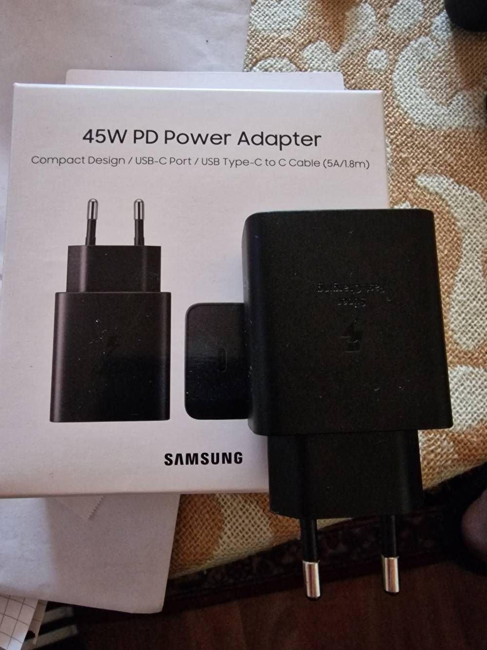

Folgendes: Ich habe mein Galaxy S22 Ultra neu. Vorher hatte ich das S9+. Wegen dem Schnellladen habe ich mir damals ein 15 Watt Charger geholt.
Diesen habe ich nun auch beim S22 Ultra verwendet allerdings hörte ich dann, dass das neue Smartphone mit 45 Watt laden kann - für mich hieß es dann erstmal einen 45 Watt Charger kaufen, um mein Handy schnellstmöglich zu laden.
Der Unterschied der Ladegeschwindigkeit zwischen dem 15 Watt und dem 45 Watt Charger fällt nun zu meiner Überraschung aber leider extrem niedrig aus - Es lädt nur ca. 10 Minuten schneller von 0 auf 100%.
Beim ersten einstecken war ich guter dinge, dass es viel schneller geht, weil in dem Akku-Bereich in den Einstellung steht nun nicht mehr "Schnellladen", sondern "Superschnelles Ladegerät angeschlossen". "Superschnell" ist für mich aber was anderes. Habt ihr dasselbe Problem?
Schreib doch bitte einmal ungefähre Zeiten auf. Es ist ein offenes Geheimnis das ein 45 Watt Ladegerät gegenüber dem mit 25 Watt keinen großen Vorteil bringt. Gegenüber 15 Watt würde ich da schon mehr erwarten. Die Ladeleistung wird halt so ab 50% zurück geregelt, deswegen sind die Unterschiede eher gering.
Hi, habe auf einschlägigen YouTube Kanälen leider das gleiche gehört, dort heißt es das du mit dem 45 Watt Ladegerät bis ca.60-80 Prozent schneller laden kannst. Und das die restlichen Prozente länger dauern sollen.
Hoffe aber das das später noch mit einem Update schneller geht.
Guck dir mal paar Videos an die haben da ganz gute Tipps.
Du musst den neue 45 Watt Ladeadapter von Samsung nehmen.
EP-T4510.
Dann in den Einstellungen auf Superschnell Laden stellen.
Dann dauert ein komplett Ladevorgang nur 40 min.
Aber sind ich dachte 45 Watt = 45 Watt, warum muss man zwingend den Adapter von Samsung nehmen? Superschnelladen steht bei mir auch ohne Samsungs originalem Adapter.
Hatte der Alte Adapter auch 45 Watt? Dann frage ich mich, was der Unterschied sein soll
Ich weiß nicht wie es bei anderen Adaptern ist. Ich weiß es nur von dem der von Samsung im März veröffentlicht wurde. Angepasst an das S22 Ultra.
Ungefähre Zeiten kann ich leider nicht nennen..
Mir kommt es aber darauf an, dass ich es fast schon frech finde, die Aufladegeschwindigkeit mit 45 Watt zu bewerben, dann macht es aber (fast) gar keinen Unterschied!
Habe ich auch nicht herausgefunden, da gibt es bei den elektrischen Daten keinen Unterschied.
ich werde ihn mal bestellen. Zur not kann ich Ihn ja zurückschicken.
Ich gebe dann mal nach den Ostertagen ein Update *:smiling-face:
Okay das hört sich vielversprechend aus, ich werds mal mit dem "EP-T4510" versuchen, danke dir *:smiling-face:
Nimm den neuen Adapter von Samsung.
EP- T4510.
Nutze ich auch.
Mit dem läuft es klasse.
Entscheidend ist, dass man auch ein geeignetes 5A Ladekabel benutzt. Da komme ich mit dem neuen Samsung Ladegerät in 40-45 Minuten von 0 auf 85 Prozent. Aber das Schnelladen lenkt ja auch nur von der schwachen Akkulaufzeit ab.
Ja okay, die akkuleisting lässt ohnehin zu wünschen übrig, das ist wohl der Grund warum sie überall Werbung geschaltet haben und ganz groß das schnelle Laden beworben haben. Und nichtmal das funktioniert (bis jetzt) bei mir *1f605.png*
Hallo.Die von Dir genannten 40 min für eine Vollladung mit dem neuen Ladegerät fürs S22U gilt das dann von 0 bis 100 % ? Das wäre ja eine Super Zeit...Danke für deine Antwort *1f642.png*
Habe auch das s22 ultra und lade es mit dem 25 Watt Charger. In einer Stunde ist es bei 93 Prozent und nach ca 1.10h voll. Schau mal unter Batterie ob alle Ladegeschwindigkeiten aktiviert sind also Schnelladen und super Schnell
Auch der neue Adapter ist nicht der wirkliche Durchbruch. Unter 30% ist die Ladezeit fast identisch mit der des 25w Adapters. Ab 30% habe ich den Eindruck, dass es schneller geht. Aber ab ca. 80% geht die Ladegeschwindigkeit wieder zurück. Und am Ende ist der Zeitvorteil gegenüber einem 25w Adapter nur marginal bzw. wenige Minuten. Ich hatte mir auch deutlich mehr erwartet.
