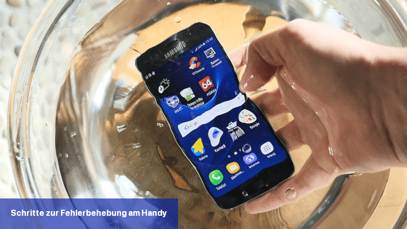

Schritte zur Fehlerbehebung am Handy
Prüfen Sie zunächst, ob sich am Kabel und im USB-Port Feuchtigkeit befindet.
  1. Trocknen Sie beide Stellen mit einem Tuch ab und pusten Sie kräftig hinein. Vermeiden Sie dabei das Austreten von Speichel.
  2. Können Sie den Kontakt mit Wasser oder Feuchtigkeit ausschließend, handelt es sich unter Umständen auch um einen Software-Fehler.
  3. Öffnen Sie in der„Einstellungen„-App die Kategorie„Apps“ und wählen Sie dort unter„Systemanwendungen anzeigen“ die„USB-Settings“ aus. Im Abschnitt„Speicher“ tippen Sie auf den Button„Daten löschen“.
  4. Hilft auch das nichts, starten Sie Ihr Samsung-Smartphone im abgesicherten Modus. Starten Sie das Gerät im Anschluss im normalen Modus neu.
Schritte zur Fehlerbehebung am Handy Feuchtigkeit erkannt: So beheben Sie den Fehler beim Handy von Samsung (Screenshot: Chip)
