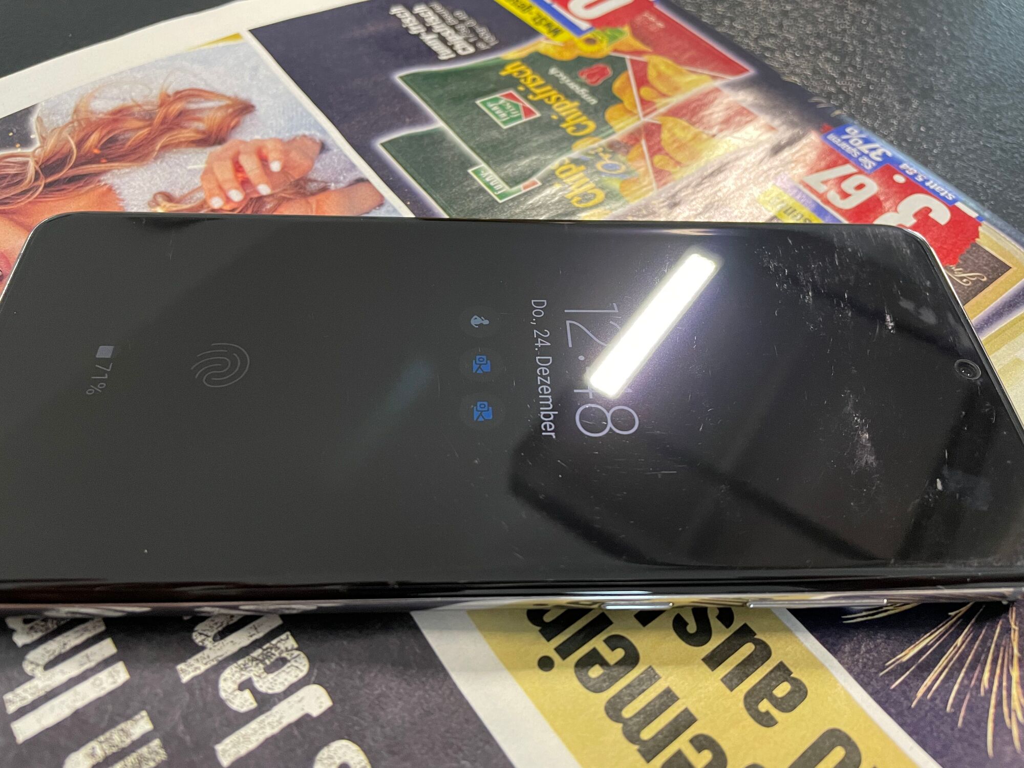

Hallo
Ich habe mein S20 Ultra seit 8 Monaten. Ich habe von Anfang an es mit dem Smart View Cover benutzt. In der Arbeit habe ich das noch zusätzlich in einer Gürteltasche. Da ich ja den Smart View Cover benutzte dachte ich das ich dafür keinen Displayschutz benutzten muss. Vor gut 3 Wochen habe ich an mehreren Stellen Schleifspuren am Display feststellen müssen. Ich bin mir jetzt nicht sicher ob das Display von sehr schlechter Qualität ist oder das Smart View Cover nicht geeignet ist ohne vorher ein Dispayschutz zu montieren. Ich bin von den Produkten jetzt sehr enttäuscht und verärgert . So ein teures Handy und das Display bekommt mit dem Smart View Cover Schleifspuren.

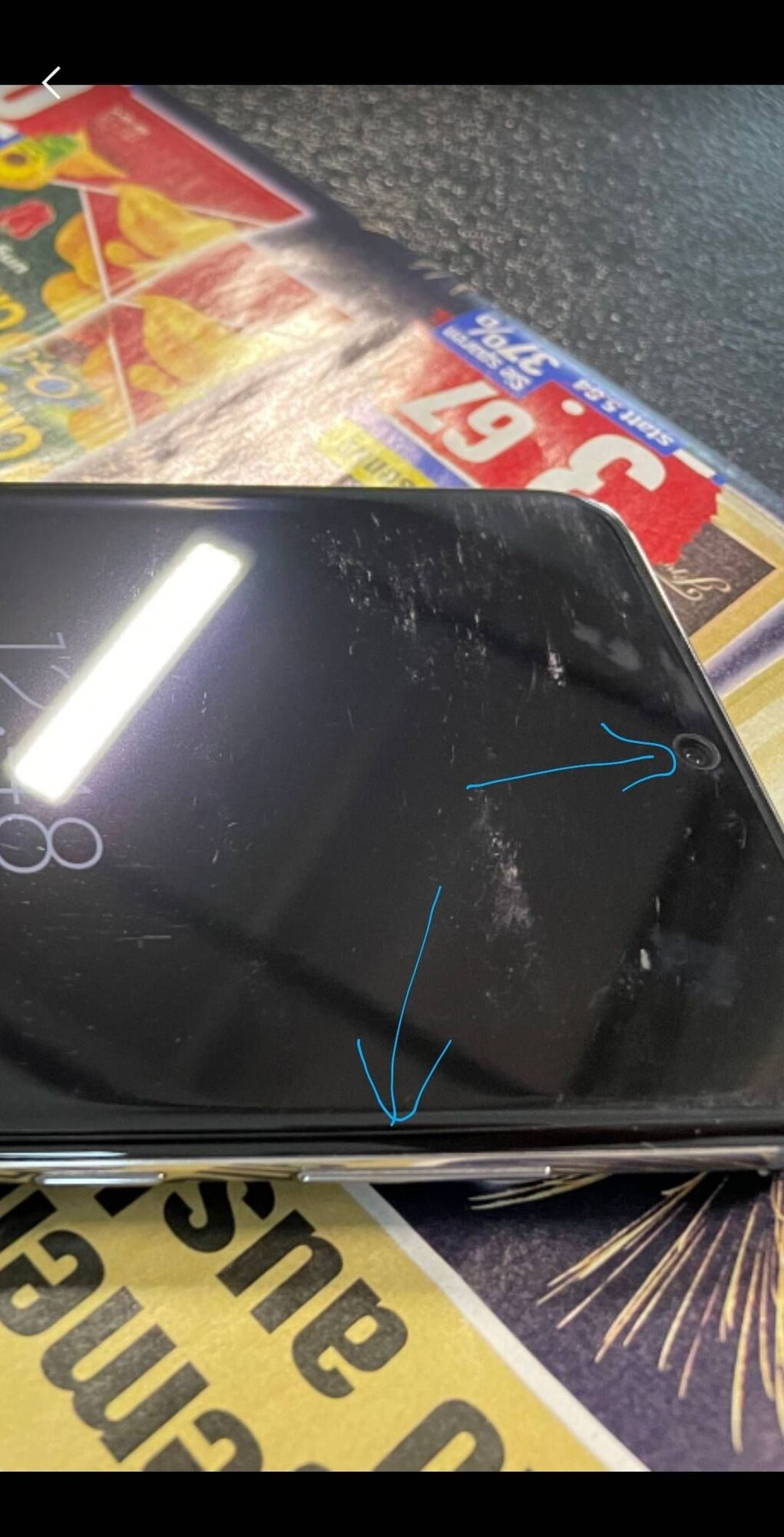

Hey, schau mal ob es die Werkseitig montierte Folie ist, man sieht es ganz gut am Punch Hole ob sie drauf ist.
auf dem Bild sieht es so aus als wenn auf dem gerät eine Folie drauf wäre. Die ist natürlich viel anfälliger für Kratzer oder der Gleichen. wenn man an einer Ecke einwenig anfängt rum zu pulen lässt sie sich leicht lösen.
Hallo
Leider ist keine Folie drauf. Ich Denke das, das blöde Smart View cover die ganzen Monate an dem Glas bei jeder Bewegung gerieben habe. Ansonsten kann ich mir das nicht erklären. Ich bin echt sauer.
Leider keine Folie. Die habe ich am ersten Tag entfernt. Das Smart View cover muss durch reiben am Glas die Schleifspuren verursacht haben. Ich habe mich bei Samsung jetzt beschwert, aber kommt bestimmt nichts dabei heraus. Bin echt Sauer
Sieht aber sehr danach aus, dass du noch eine Folie drauf hast auf dem Bild :think:
Wenn man es genau nimmt sind es 2 Folien, die eine macht man ab und die andere bleibt drauf. Mir ist das mit der 2. Folie auch erst irgendwann aufgefallen, musst sehr genau schauen
Auf dem Bild sieht man nich die Kannte der Folie, schau noch mal richtig nach.
Wenn du sie tatsächlich bei Verwendung des Covers entfernt haben solltest ist es natürlich blöd für dich gelaufen.
Gerade bei Covers mit Klappe ist immer eine Folie anzuraten
Sorry voll peinlich von meiner Seite. Es war wirklich noch eine Folie drauf. Vielen Dank für die Info. Ich nehme alles zurück was ich gesagt habe. Echt toll das es Leute wie euch gibt die auf so was Antworten. Danke
