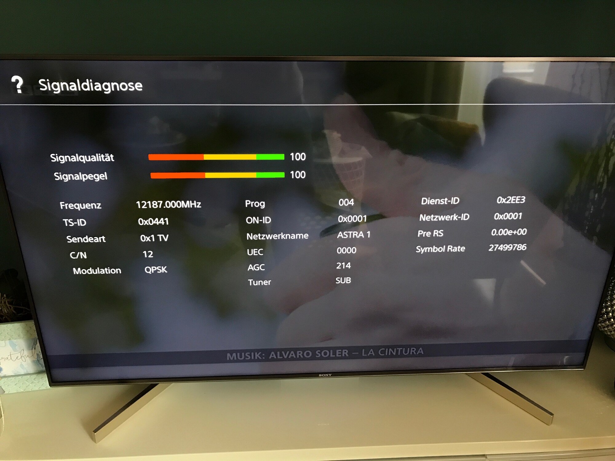

Hier habe ich den Empfang auf meinem alten Sony fotografiert:
die Signalanzeige bei meinem Samsung NU8049 ist genauso wie hier beschrieben. Das muss nicht heißen, das ein schlechter Empfang vorliegt. Vielmehr gibt es keine Norm für die Anzeige der Signalstärke und Signalqualität. Wichtig ist, dass du ein einwandfreies Bild ohne Störungen hast. Ich bei mir habe am gleichen Anschluss mehrere Sat Receiver hinsichtlich Signalstärke und Qualität getestet. Die Anzeige war mal bei 55%, dann beim anderen war es 98%.. Mein alter Philips TV zeigte immer 100% an. Mann muss auch wissen, dass nicht alle Transponder mit gleicher Leistung senden. da gibt es schon mal Unterschiede. Sebst innerhalb der Programme auf einem Transponder gibt es Leistungsunterschiede.
