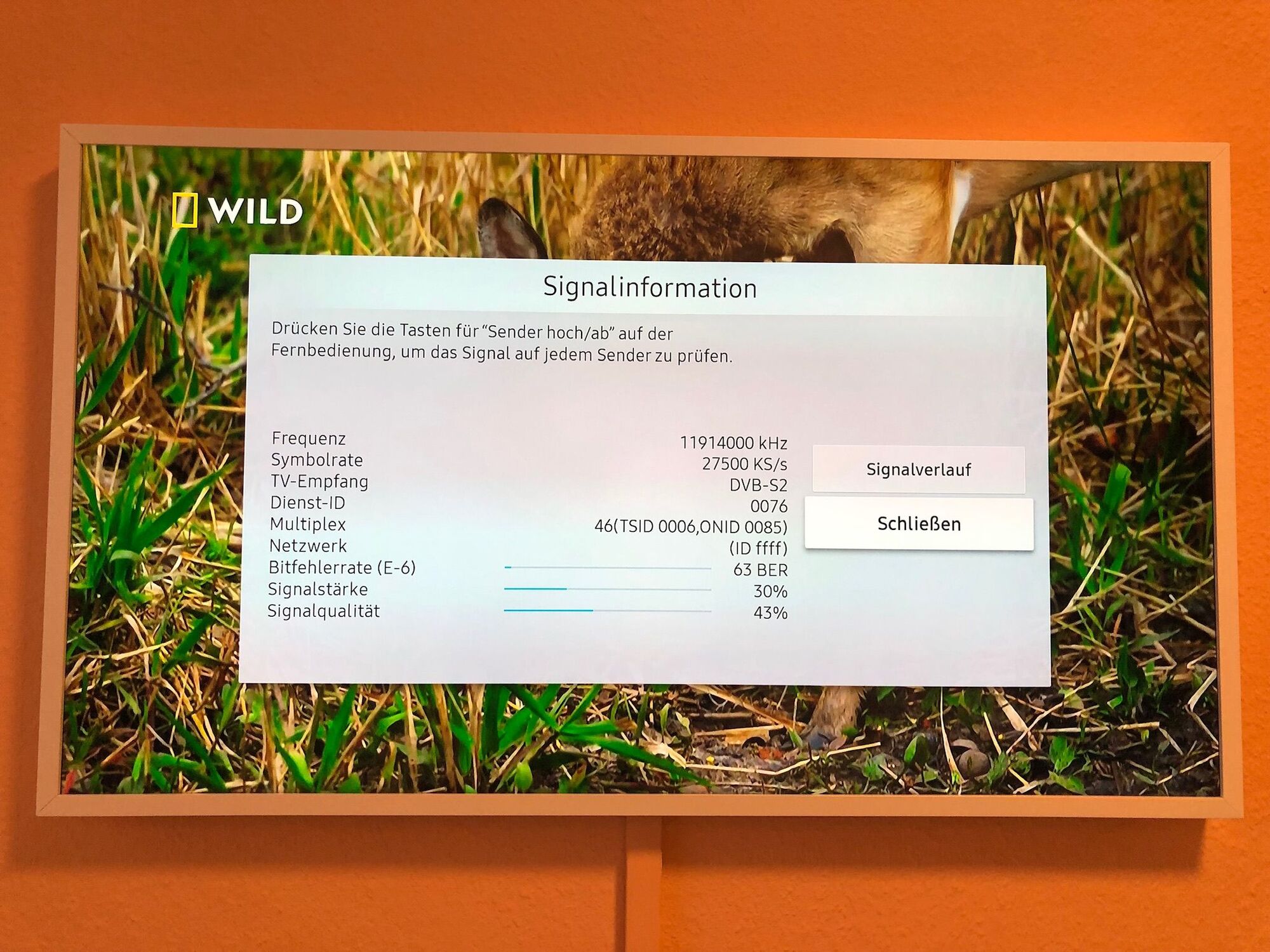

L: @Nikodemus Du hast jetzt zwar nicht mich gemeint mit der Antwort das es an der Sat Anlage liegt aber dann erkläre mir bitte mal wie es zu Stande kommt das jeder andere TV egal welcher Marke einen sehr guten Empfang mit meiner Sat Anlage hat und nur die Samsungs aus 2018 mit internen Tuner nicht.
Ich ***** habe mir nun noch einen gekauft was mich da geritten hat weiß ich auch nicht mehr wollte meinen Samsung UE40C6710 der 8 Jahre alt ist ersetzen obwohl dieser einwandfrei funktioniert. Seit 5 Jahren läuft dieser auch mit der gleichen Sat Anlage einwandfrei mit einer Signalqualität von 95% und einer Signalstärke von 88% das Kabel ist sehr lang.
Am Donnerstag den neuen The Frame LS03 mit 43“ Zoll an die Wand gehangen siehe da ich habe nur noch 1019 Sender und eine Signalqualität von 43% und eine Signalstärke von 30% bei diesen Werten würde kein anderer TV noch ein Bild zeigen das tut der Samsung zum Glück noch.
Die Senderlogos holt dieser sich auch schon nicht mehr das schafft der Q9 am kürzeren Kabel noch.
Das ist nun der zweite TV neben dem Q9 der dieses Phänomen hat und sorry wenn alle anderen keine Probleme haben und nur die beiden glaube ich ehr das, das Problem an Samsung liegt.
Hier noch ein Bild damit ihr nicht denkt ich erzähle mist
Bisher bin ich nun der Meinung das der The Frame am Monatg zurück zum Händler geht aber auch noch wegen diverser anderen Problemen ein. Dazu gleich mehr in anderen Threads.

Hast du dir auch mein Post durchgelesen. Nur die beiden neuen Samsungs haben die Probleme keine anderer TV vor 2017 hat die Probleme. Wenn alle anderen gehen und das hervorragend warum soll ich dann nur die Probleme an meiner Sat Anlage suchen.
Sie hängen direkt an dem 4 Fach LNB von einer Selfsat Flachantenne ohne Dose oder sonstiges dazwischen auch keine Unterbrechung. Ich habe auch mal ein Signalverstärker dran gehabt dieser bewirkt das Gegenteil das Signal wird noch schwächer.
Und bevor ich hier alles umbaue weil der gute Samsung aus 2018 nicht mit der Anlage klar kommt, kommen ehr wieder die alten TVs an die Wand die hervorragend laufen. Und die Samsungs auf den Müll.
Also nochmal nur die beiden neuen Samsungs haben das Problem kein anderer TV die Typen darf ich hier nicht nennen aber darunter ist auch ein Samsung von vor 8 Jahren.

Sorry da hast du das in den falschen Hals bekommen, ich bin gerade auch sauer aber ehr auf die Situation gerade bei Samsung und den 3 Tage alten TV. Verstehe einfach das ich es nicht nachvollziehen kann wenn alles geht bei den anderen TVs
Dich L: @Nikodemus wollte ich keineswegs angreifen und sehe auch wie bemüht du bist zu helfen dafür bin ich dir auch sehr dankbar. Wenn es so rüber kam das ich dich angegeriffen habe möchte ich mich dafür entschuldigen.
Nochmal zu meiner Installation nirgendwo sind Dosen oder Abzweige installiert. Es steht eine Selfsat Flachantenne im Garten mit einen 4 Fach LNB von dort führen die Kabel direkt zum TV ohne Fensterdurchführungen durch den Keller per Löcher und dann hoch in die Wohnung. Dieses war halt mit allen TVs seit Jahren Problemlos.
