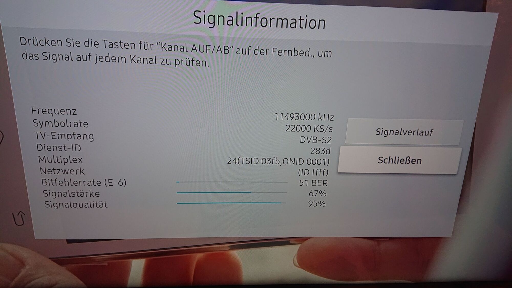

Hallo!
Anbei meine SAT Empfangswerte als Screenshot.

Hi,
BER 51, kannst schon knicken. Dort müßte/sollte ein 0 stehen.
Das heißt, auf dem Weg zu deinem TV gehen Daten verloren. Im Gegensatz zu z.B. TCP/IP, wo verlorengegangene Pakete nochmal angefordert werden, passiert das bei SAT oder Kabel nicht.

Hallo L: @sammiha,
deine Signalwerte sehen nicht perfekt aus.
Idealerweise sollten diese wie folgt aussehen:
  • Signalstärke: 65 - 85
  • Signalqualität: 100
  • Bitfehlerrate: 0
Hast du deine Anlage schon mal überprüft?
