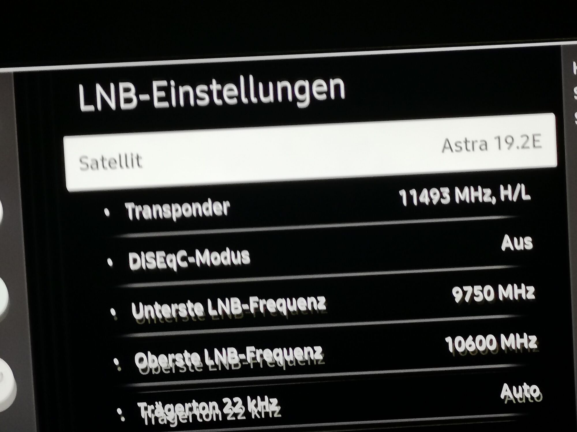

Freq unterste 9750
Freq oberste 10600
Eqc aus
Trägerton auto
