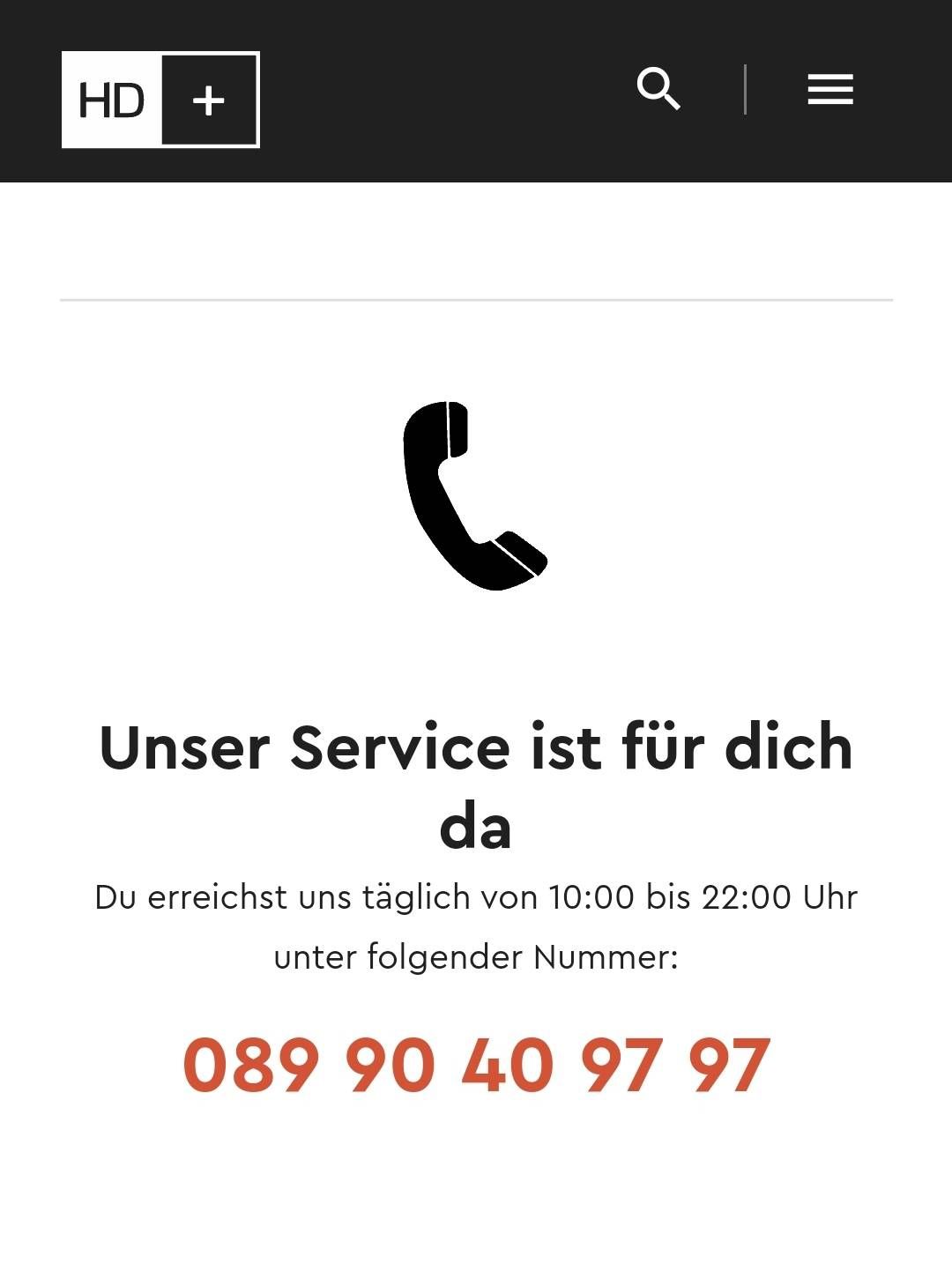

Dann ruf doch einfach bei HD+ an und frag dort nach
