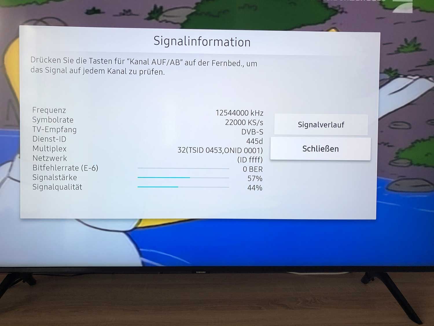

Unter Menü/unterstützung/Eigendiagnose/Signalinformation/ zeigt Dir der tv auch die Signalstärke bei den gefundenen Sendern an. Bei mir auch so im Durchschnii um die 70.
Die Fehlerrate zeigt minimal.

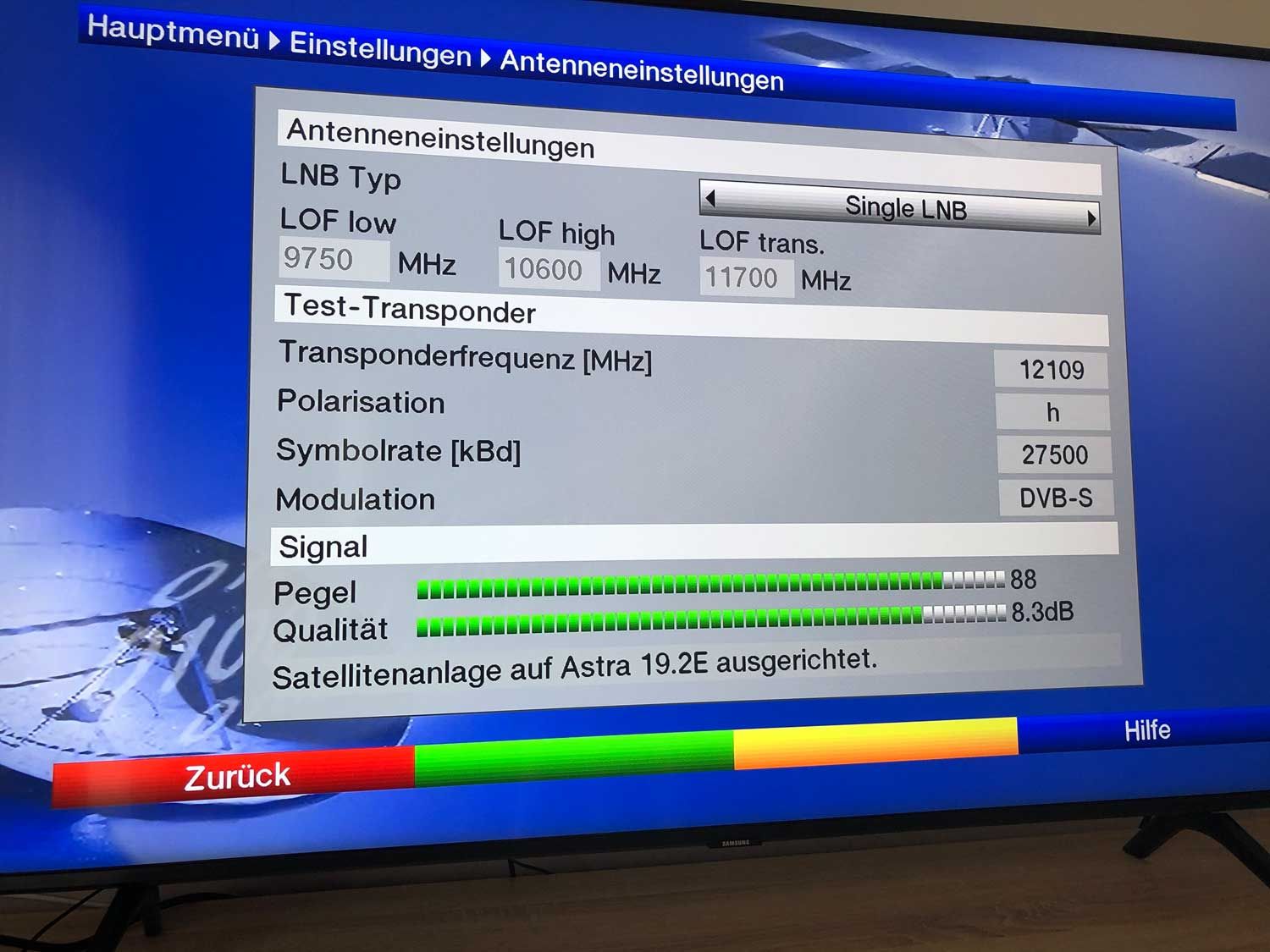

Ich habe der alten Receiver wieder angeschlossen Telestar Diginova 10 HD+ und dort ist das Signal super.

Mein TV ist dagegen ehr lausig:
Am Receiver sieht das Signal ganz gut aus.

Ja, ich habe 6 Dosen, die Frau vom Support meinte, da die Bitfehlerrate 0 war, sind die Kabel ok.
Wir hatten die Schüssel etwas bewegt und man hat gesehen, wie das Signal schlechter wurde aber es geht kaum höher als die aktuellen %. Nur z.b. ZDF und ARD haben höhere Prozente.
