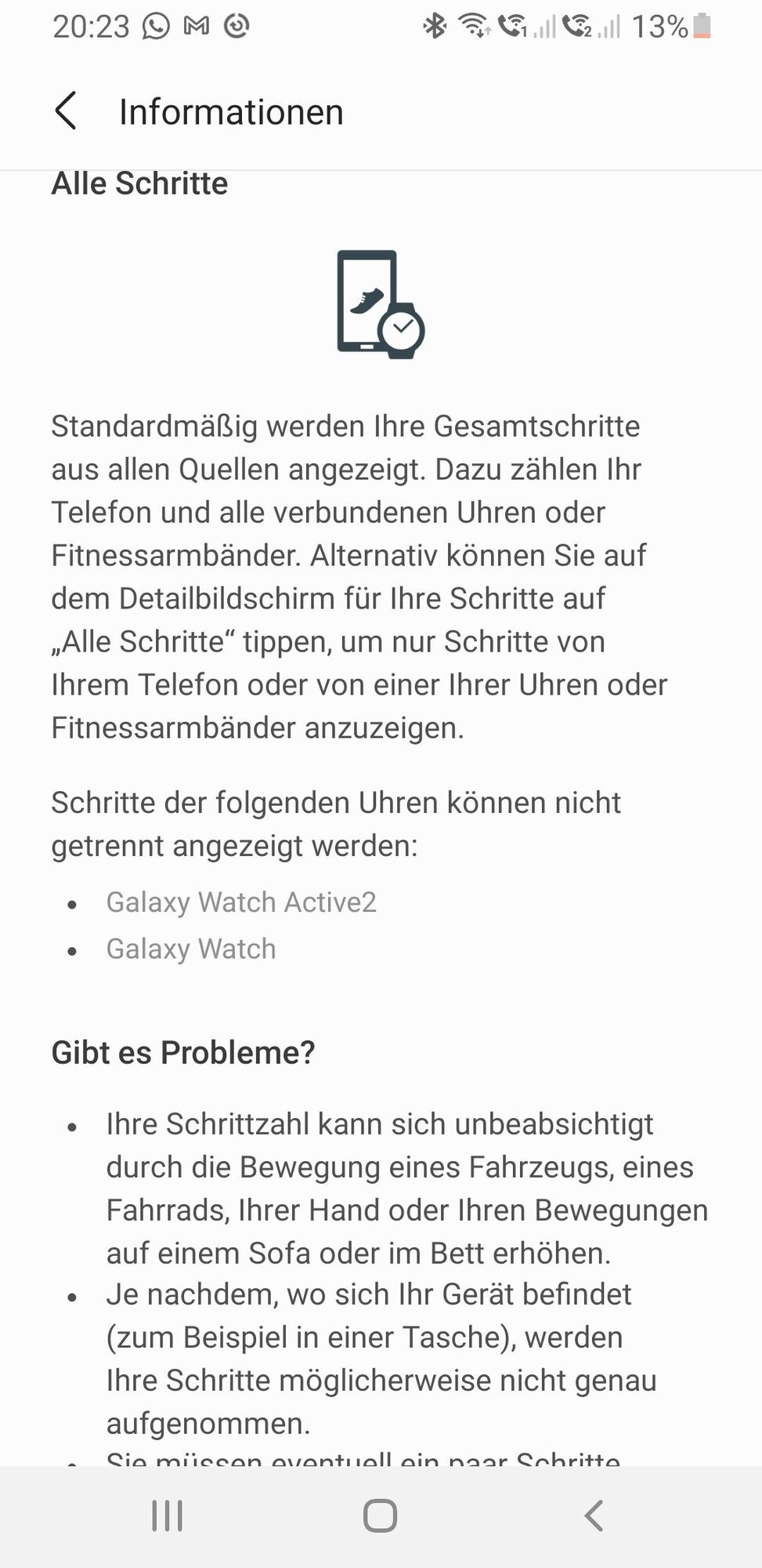

Ps folgender findet man in der hilfe von samsung health

Einfach das Schrittezählen auf dem Handy in der samsung health app deaktivieren und nur die Uhr zählen lassen. Man hat sie ja eigentlich immer um, und so wird nichts doppelt gezählt und man betrügt sich nicht selber :D
