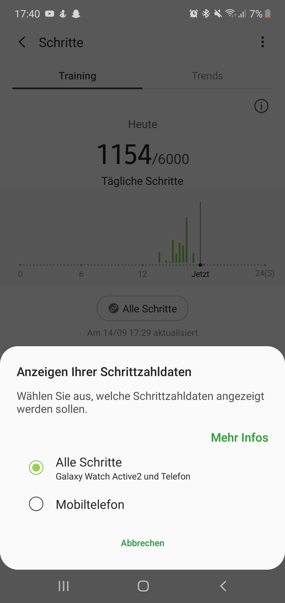

Heute morgen ist hier bei mir nach einer Woche Verzögerung dank o2 endlich die Watch Active 2 angekommen. Alles eingerichtet synchronisiert und mit meinem Note 10 Plus verbunden.
In S Health werden mir viel zu viele Schritte angezeigt, das heißt, jetzt zb. diesen Samstag zeigt mir die App Mittags schon knappe 1900 Schritte an, obwohl ich heute quasi wirklich nur mit der Familie vor Netflix saß und Filme geguckt habe. Nachdem ich das dann zurückgesetzt habe, hatte ich binnen 3 Stunden wieder meine 1100 Schritte voll....
Im Internet steht, das man in den Health Einstellungen die Quelle für die Schrittmessung einstellen kann und dort dann als Quelle die Uhr auswählen soll weil Schritte sonst manchmal doppelt gezählt werden. Bei mir kann ich das aber nicht machen. Da gibt es nur die Option "Galaxy watch active 2 und Telefon" und "Telefon". Also nicht die Uhr einzeln. Wie lässt sich das beheben? Da ich mittels der Uhr meinen Fitness und Workout fortschritt dokumentiere ist diese funktion sehr wichtig für mich!
(Edit) Außerdem muss ich die Schritte der Watch einzeln tracken, da ich bspw. zum laufen mein Handy gar nicht mitnehme! Viel zu groß und schwer!

Hi,
ich hab das mit meiner Gear S3 so gelöst das ich den Schrittzähler vom Telefon deaktiviert habe.
1.Schritte anzeigen
2. von "alle Schritte" auf "Mobiltelefon" umschalten
3. Oben Rechts auf die 3 Punkte gehen und "Schrittzählen anhalten" wählen
4. wieder auf "alle Schritte" stellen.
Hilft dir hoffentlich auch.
danke für die Antwort! Hat leider nicht geholfen, damit wurden dann gar keine Schritte mehr gezählt :/.
Naja, muss ich mal gucken wie ich das mache.
LG
@Boucher33 schrieb:Hi, ich hab das mit meiner Gear S3 so gelöst das ich den Schrittzähler vom Telefon deaktiviert habe. 1.Schritte anzeigen2. von "alle Schritte" auf "Mobiltelefon" umschalten3. Oben Rechts auf die 3 Punkte gehen und "Schrittzählen anhalten" wählen4. wieder auf "alle Schritte" stellen. Hilft dir hoffentlich auch.
