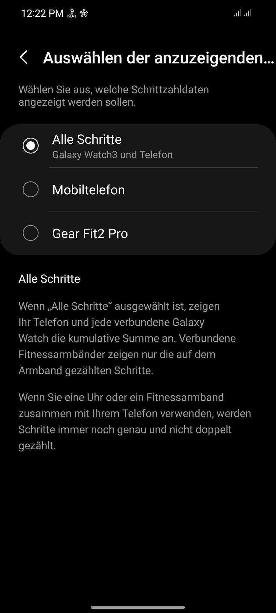

Warum zeigt mir meine Uhr weniger Schritte an als die App? Bei der Einstellung welche Schritte gezählt werden sollen habe ich auf beides geklickt da dort stand das nicht doppelt gezählt wird. Habe aber das Gefühl das eben doch doppelt gezählt wird. Was kann ich tun? Danke
Da die Aussage aufkam das es normal wäre wenn man ohne Uhr läuft dass das Handy dennoch die Schritte zählt und somit mehr Schritte anzeigt. Bei mir ist es so das ich eher das Handy liegen gelassen habe und somit nur mit der Uhr zeitweise gelaufen bin. Also sollten die Schritte von der Uhr ja aufs Handy übertragen werden und somit bei beidem gleich sein und nicht mehr auf dem Handy. Das ist es was ich nicht verstehe.

Steht doch aber auch so da.
"Verbundene Fitnessarmbänder zeigen nur die auf dem Armband gezählten Schritte." Wenn du jetzt zum Beispiel die Uhr zum Laden ablegst, und das Telefon bei dir trägst, zählt dieses deine Schritte weiter, die dann der Samsung Health App hinzugefügt werden. Die Uhr zeigt halt nur die Schritte an, die sie auch zählt. In der App siehst du dann alles gesamt. Macht eigentlich Sinn. :great:
An sich schon aber ich bin nicht nur mit dem Handy gelaufen sondern eher nur mit der Uhr. Also müsste eigentlich immer die gleiche Schrittmacher da sein weil sie ja nicht doppelt gezählt werden sollen
An sich schon nur bin ich nicht ohne Uhr und nur mit Handy gelaufen. Bin eher ohne Handy und nur mit Uhr gelaufen. Also sollte eigentlich die gleiche Schrittezahl auf beidem stehen da ja angeblich nix doppelt gezählt wird

Ich habe das Problem Folgend Gelöst:
  • Öffne die Samsung-Health-App und wechsle dort zum Bereich "Schritte".
  • Tippe unter dem Diagramm auf das verbundene Gerät und wähle bei "Anzeigen Ihrer Schrittzahldaten" die Option "Mobiltelefon".
  • Drücke rechts oben auf die drei Punkte bzw. drücke auf den Menü-Button deines Smartphones und wähle anschließend "Schrittzähler anhalten".
  • Aktiviere ggf. wieder die Anzeige der Schritte für das andere Gerät (z.B. Uhr oder Armband).
Seit dem funktioniert es einwandfrei.
