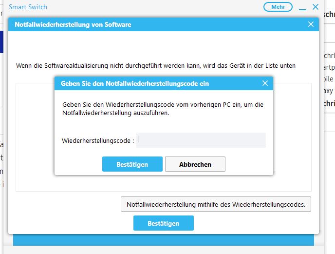

Guten Tag Zusammen, Seit Ein paar Tagen hängt sich mein s7 dauernt auf, und startet neu,
Habe es schon zurückgesetzt komplett, auch denn cache Gelöscht, Das handy ist jetzt knapp 2 Jahre 1 Monat und 16 Tage alt, ich Wird es gerne mit samsung smart switch neu flashen, Über die notfall wiederherstellung Aber dafür fehlt mir dieser Wiederherstellungscode hatte ihn mir damals aufgeschreiben aber finde ihn leider nicht mehr kommt man ihrgendwie an diesen code?

Probier mal die notfallwiederherstellung über die samsung smartswitch app vom pc und flash damit mal die firmware neu

habt ihr bisher was neues gehört? *:thinking-face: Sollte es immernoch Probleme geben, könnt ihr mal probieren ein Update mit Smart Switch zu laden. Vielleicht klappt es ja...
Ist kein software probelm das steht fest, und ja heute eine antwort erhalten vom support, jetzt mal abwarten.
und smart switch wollte mein handy nicht zulassen weil ich den notfallwiederherstellungscode weg geworfen habe denn ich damals schon mal nutzen musste.
