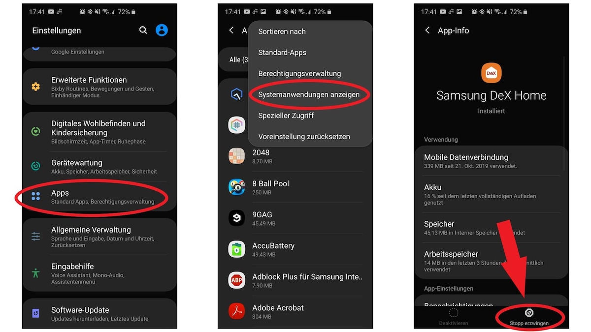

Abgesehen davon, dass der HDMI-Modus nicht richtig konfiguriert ist, liegt möglicherweise ein Problem in der DeX-Anwendung vor. Um dies zu beheben, können Sie die folgenden Schritte durchführen:
  1. Rufen Sie zunächst die Einstellungen Ihres Galaxy-Handys oder -Tablets auf.
  2. Klicken Sie im Menü auf die Option Apps.
  3. In der App-Übersicht müssen Sie dann die drei Punkte in der oberen rechten Ecke auswählen.
  4. Wählen Sie hier „Systemanwendungen anzeigen“.
  5. Sie können das Suchsymbol auswählen und nach „DeX“ suchen.
  6. Wählen Sie eine Anwendung aus und drücken Sie dann im Menü die Option Stopp erzwingen.
  7. Wiederholen Sie dieselben Schritte für alle Apps, die bei der Suche nach „DeX“ angezeigt werden.
  8. Sobald Sie alle Anwendungen zum Herunterfahren gezwungen haben, schließen Sie Ihr Telefon an und achten Sie auf eine Benachrichtigung. Diese kann in Form einer einfachen Benachrichtigung erfolgen.
  9. Wenn keine Fortschritte erzielt werden, versuchen Sie, Ihr Galaxy-Gerät neu zu starten, oder wenden Sie sich an den Samsung-Kundendienst, um weitere Hilfe zu erhalten.
