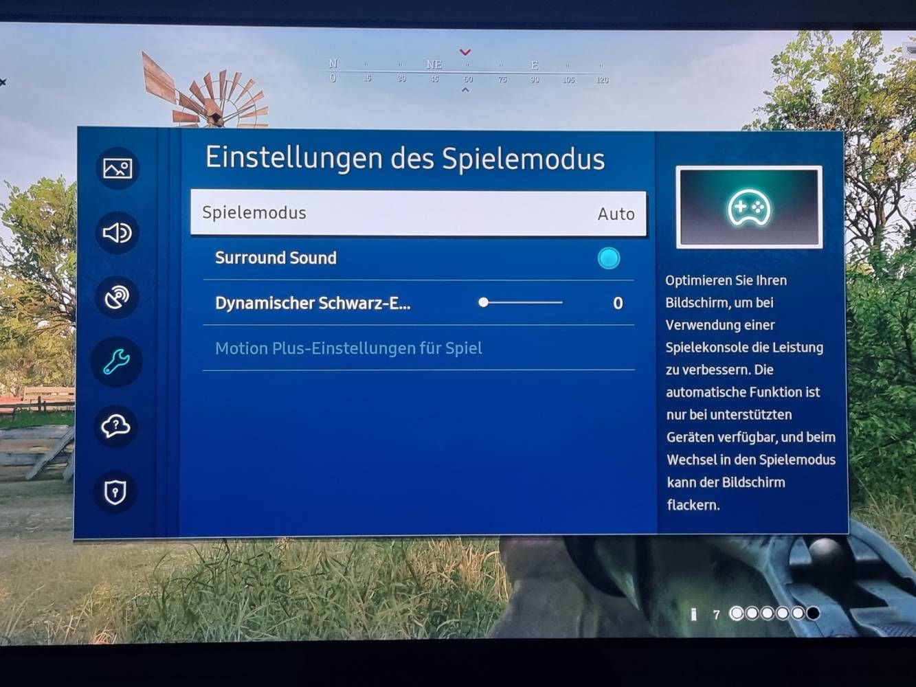

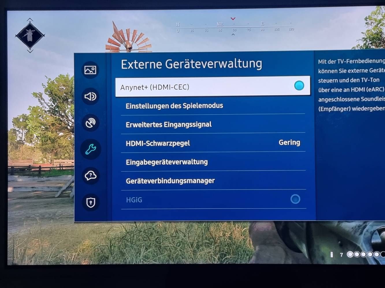

So sieht es bei mir aus
Aber ich weiß warum es bei mir ausgegraut ist, vei mir ist VRR aktiv
Wenn och auf die motion plus Einstellung am TV gehen sagt er mir das im eingeschaltetem vrr Modus dies nicht verfügbar ist
Ich binn ratlos warum das so ist bei dir

Ich glaub ich habs
Ich hab das selbe mit vrr
Mach mal vrr aus dann stell da alles so ein wie besprochen und dann vrr wieder an dann sollten die einstellungen bleiben
