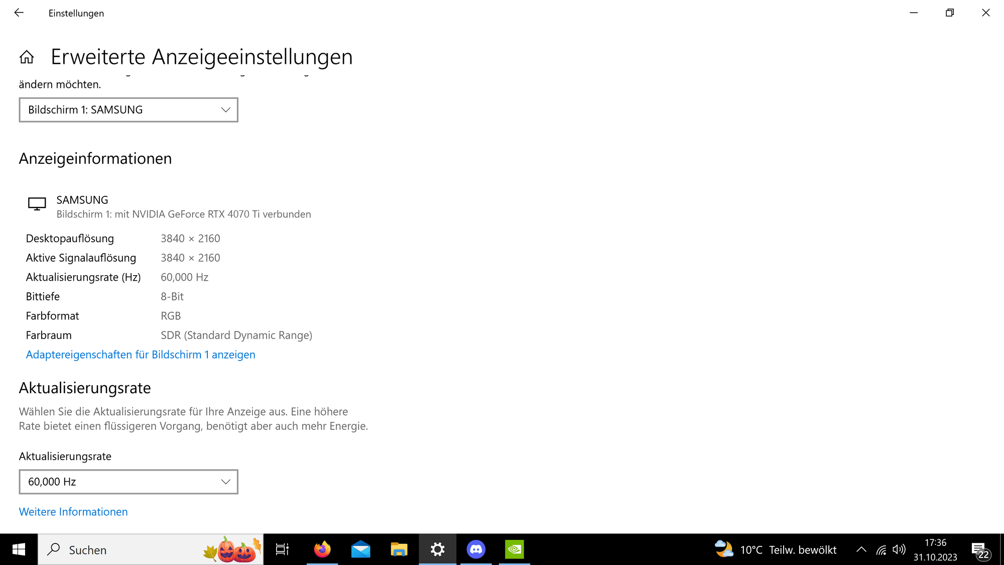

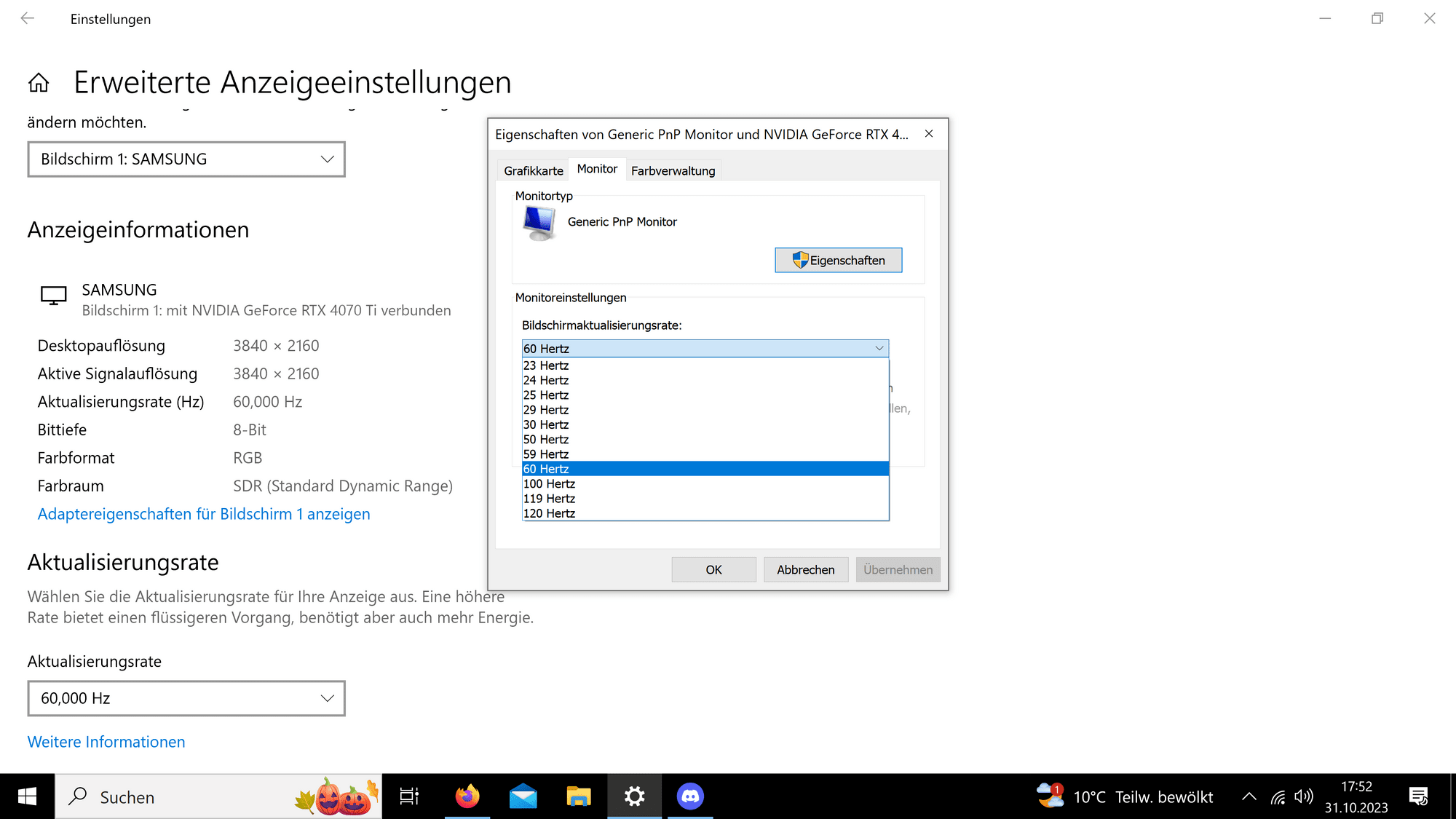

Ich habe meinen PC über ein HDMI-Kabel an den HDMI-Gameport meines Samsung Q90T angeschlossen. Am TV dann in den Spielemodus gewechselt damit 120Hz möglich sind. Windows zeigt mir erst maximal 60Hz an, wechsel in in den Spielemodus sind auch 120Hz möglich. Stelle ich das ein und klicke anschließend auf übernehmen, werden die Einstellungen aber nicht übernommen, sondern immer wieder die 60Hz angezeigt,.
Ich meine, dass ich hiermit am Anfang auch unter Windows 10 kein Problem hatte, aber aktuell kann ich in 3840*2160 keine 120Hz mehr einstellen. (ob es vorher ging kann ich nicht mehr zu 100 Prozent sagen).
An meiner Grafikkarte, der Zotac 4070Ti bin in in den Displayport gegangen. Sobald ich unter Windows eine niedrigere Auflösung einstelle z.B. 2560 * 1440 kann ich in den Windows Anzeigeeinstellungen wieder 120 Hz auswählen.
Warum ist das so? Wieso sind in 4 K keine 120Hz möglich? In einem anderen Thema habe ich gelesen, es würde helfen unter den TV- Einstellungen "Anynet+ (HDMI-CEC)" zu deaktivieren... habe ich getan, brachte bei mir jedoch keine Veränderung.
Ich habe auch andere HDMI Eingänge am TV ausprobiert, dann bekomme ich die Möglichkeit von 120Hz unter Windows gar nicht mehr angezeigt.
Nutze in den HDMI4 (Gameport) kann ich unter Windows 10 zwar 120Hz auswählen, wenn ich auf Einstellungen übernehmen klicke, steht er danch sofort wieder auf 60Hz.
Unter den NVIDIA-Eisntellungen kann ich gar keine höhere option als 60Hz auswählen.

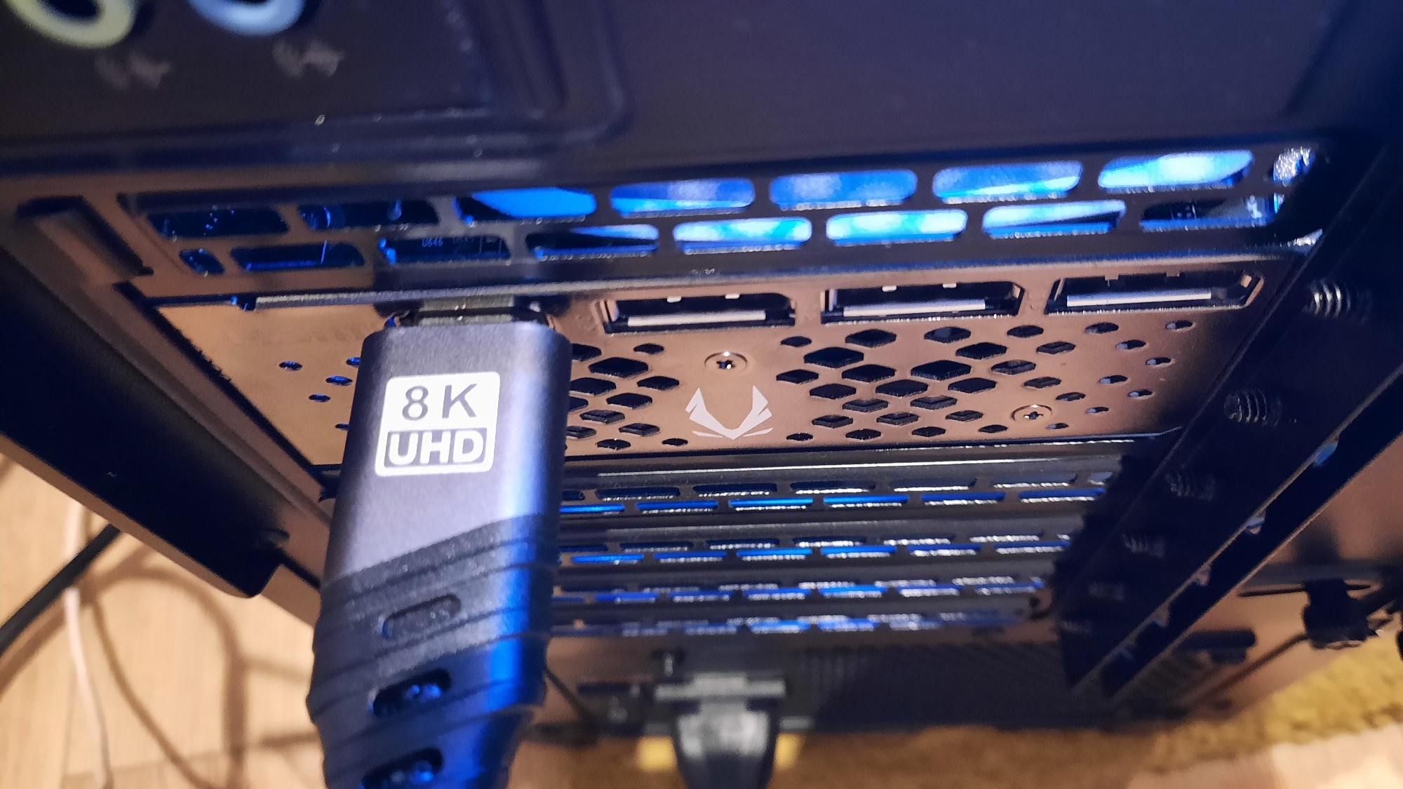

So, leider bin ich noch nicht weiter gekommen. habe nun ein neues Kabel: "

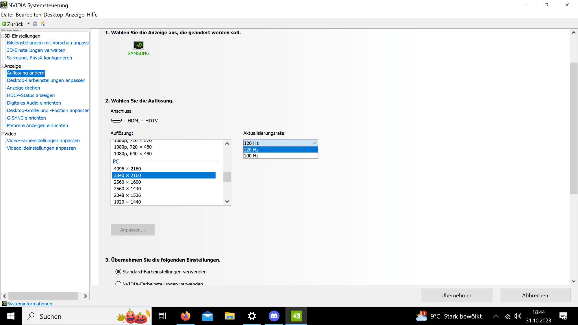

"HDMI 2.1 Kabel 8K - HDMI Kabel Ultra Highspeed 48Gbps 8K@60Hz 4K@120Hz 7680P eARC HDCP 2.2&2.3 DTS:X Dynamische HDR Dolby Atmos Kompatibel mit HDTV, PS5/4/3, Xbox Series X/S,Monitor Mehr (3M)"Aber das Problem besteht nach wie vor. Erst kann ich in Windows max. 60Hz auswählen, stelle ich dann am TV den Spielemodus ein, stehen sofort 120 Hz zur Asuwahl. Klicke ich dass an und klicke dann auf Einstellungen übernehmen, springt die Einstellung sofort zurück auf 60Hz.Wenn ich bei Nvidia die Auflösung und die Hz einstellen möchte, passiert quasi das Gleiche. Wenn ich die Einstellung unter Ultra-HD, HD, SD auf 4k x 2k, 3840 * 2160 (nativ) lasse, kann ich gar nicht mehr als 60Hz audwählen.Wähle ich unter dem Menüpunkt "PC" die gewünschte 4k Auflösung aus, kann ich zwar auch 120Hz einstellen, aber wie im Windows-Menu, springt er nachdem ich auf "übernehmen" geklickt habe wieder zurück auf (nativ) und 60Hz bzw. die zuvor ausgewählte Einstellung.Das neue Kabel scheint also erstmal keinerlei Verbesserung gebracht zu haben !?Habe an anderer Stelle gelesen, dass man evtl. am TV im Menu Anynet + (HDMi- CEC) austellen muss... aber auch das brachte keine Veränderung. Sehr schade!Im Windowsmenü "Erweiterte Anzeigeeinstellungen" wird unter Anzeigeinformation auch angegeben, dass mein Samsung nur mit 60Hz, 8 Bit und SDR läuft....
Erst wenn ich mit der Auflösung auf 2560 x 1440 heruntergehe, kann ich 119,998Hz einstellen und diese werden auch übernommen.
Hier übrigens das gleiche. Wenn ich 120Hz auswähle und auf übernehmen klicke, übernimmt er es vermeidlich... öffne ich das Menü aber erneut steht er schon wieder auf 60Hz.
Habe auch extra nochmal kontrolliert, dass ich bei der Grafikkarte den HDMI und nicht den Displayport (geht ja auch technisch gar nicht) und am Samsung TV den HDMI 4 nutze.

Was ist wenn du mal versuchst, in dem nVidia Control Panel eine benutzerdefinierte Auflösung erstellst?

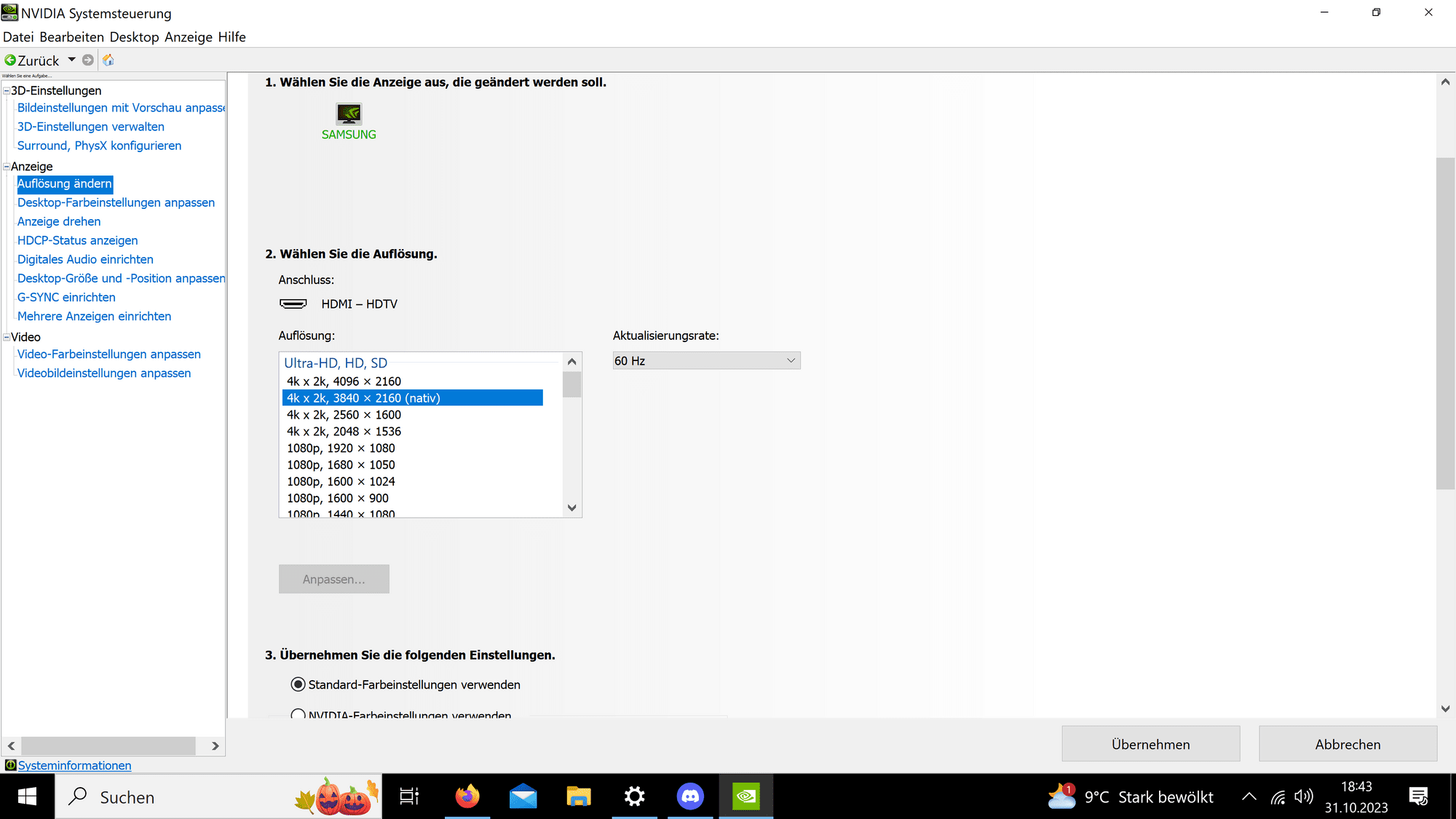

Wenn ich bei Nvidia die Auflösung und die Hz einstellen möchte, passiert quasi das Gleiche. Wenn ich die Einstellung unter Ultra-HD, HD, SD auf 4k x 2k, 3840 * 2160 (nativ) lasse, kann ich gar nicht mehr als 60Hz auswählen.
Neues 2.1 HDMI Kabel im HDMI Port der 4070Ti

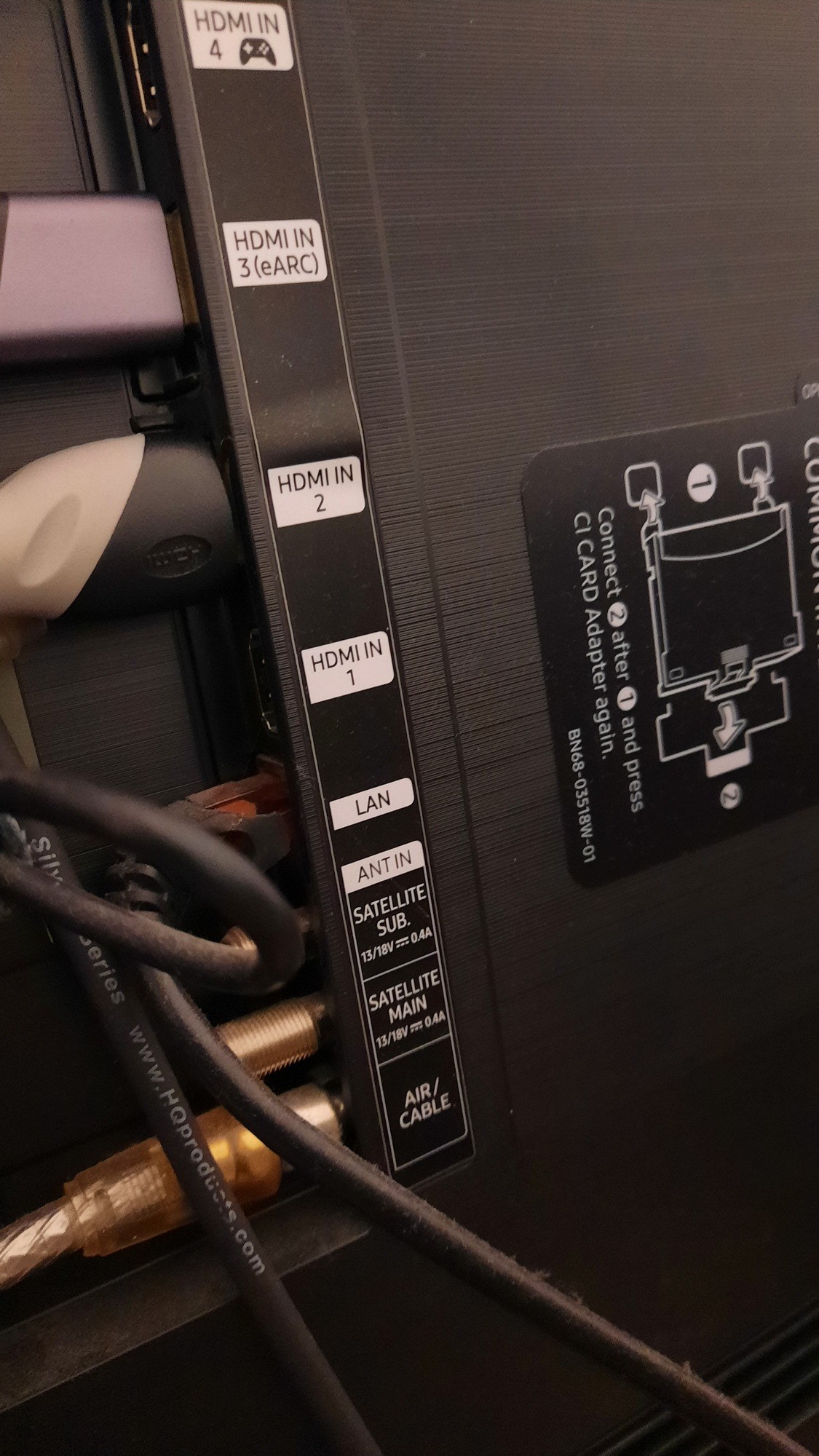

2.1 HDMI Kabel im HDMI 4 Port des TV

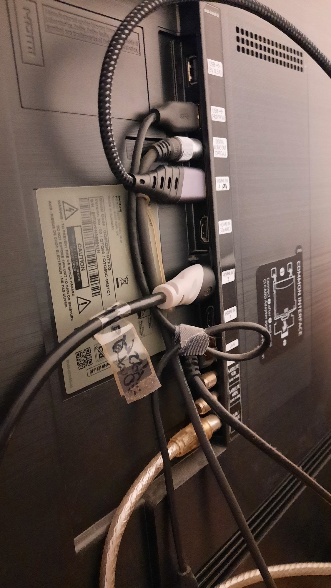

Um noch mal auf Nummer sicher zu gehen, dass "Alles" richtig angeschlossen ist... schon verrückt, kann doch nicht so schwer sein.
Kabel rein, Spielemodus einschalten und ab auf 120Hz...Aaaaaaaaber leider nein!

Frag mich nicht warum... ich war mir sicher, dass der HDMI Port 4 am Fernseher derjenige ist, welcher 4K und 120Hz unterstützt. Da ist ja netter Weise auch direkt ein Gamepad am Anschluss abgebildet, also denke ich, dasss ist der Anschluss für Playstation 5 und Co.. dass muss 120 Hz sein.

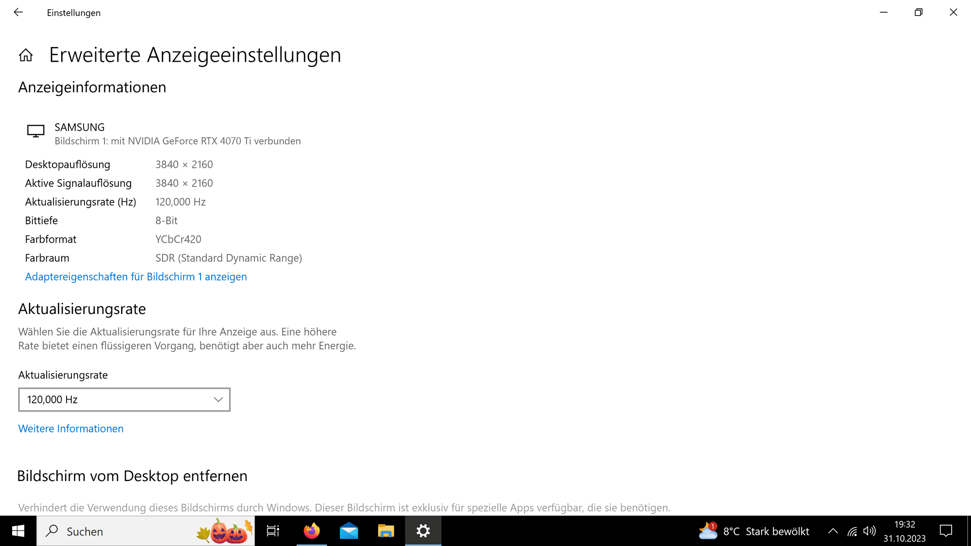

Jetzt habe ich einfach mal stumpf den HDMI 3 Eingang am TV genutzt und siehe da....
Es ist alles so wie es sein soll...
HDMI 4 ging nicht nun mit HDMI 3 passt es??Kann mir das jemand erklären?? Was bedeutet eARC und wofür ist dann noch HDMI 4 als extra "Konsolen-Eingang" da, wenn 4K in 120Hz nicht unterstützt wird... Freue ich mich zu früh, oder ist es nun tatsächlich gelöst? - Nicht das ich jetzt an anderer Stelle Nachteile bekomme...

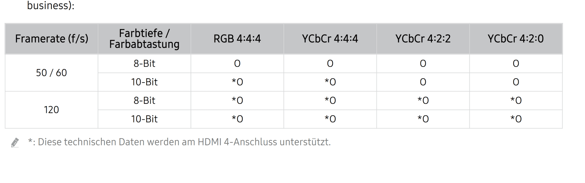

Also mit meiner 1080ti ging auch nur der Port 3 mit 3820*2160 L: @120Hz. An Port 4 war da nur 60hz möglich. Allerdings dort nur 8bit und Ausgabeformat YCbCr420 statt 10 Bit und RGB. Mit meiner 3090ti funktioniert alles an Port 4 wie es soll.
Der Port 3 hat einige "Features" von HDMI 2.1 also mehr Bandbreite als 1 und 2 glaube ich mich zu erinnern, aber nur 4 ist voll 2.1.
Ja aktuell habe ich über Port 3 zwar endlich 4 K und 120Hz, aber wie du geschrieben hast auch nur 8bit und Ausgabeformat YCbCr420..... Ich habe ehrlich gesagt keine Ahnung was das ist... bei Port 4 hatte ich auch nur 8bit, aber RGB... also habe ich vermutlich immer noch nicht die beste Lösung?????

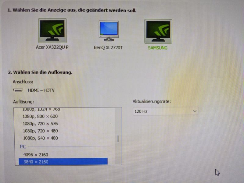

hallo Leute, als erstes wünsche ich allen einen schönen 2ten Advent :).. (LÖSUNG ZUM BENANNTEN PROBLEM: "Anynet+ (HDMI-CEC)" muss deaktiviert werden) zu meinem Problem, ich habe gestern den besagten TV (Samsung GQ55Q90T) gekauft. Leider schaffe ich es nicht, das ich am PC bei 4K die 120Hz...
