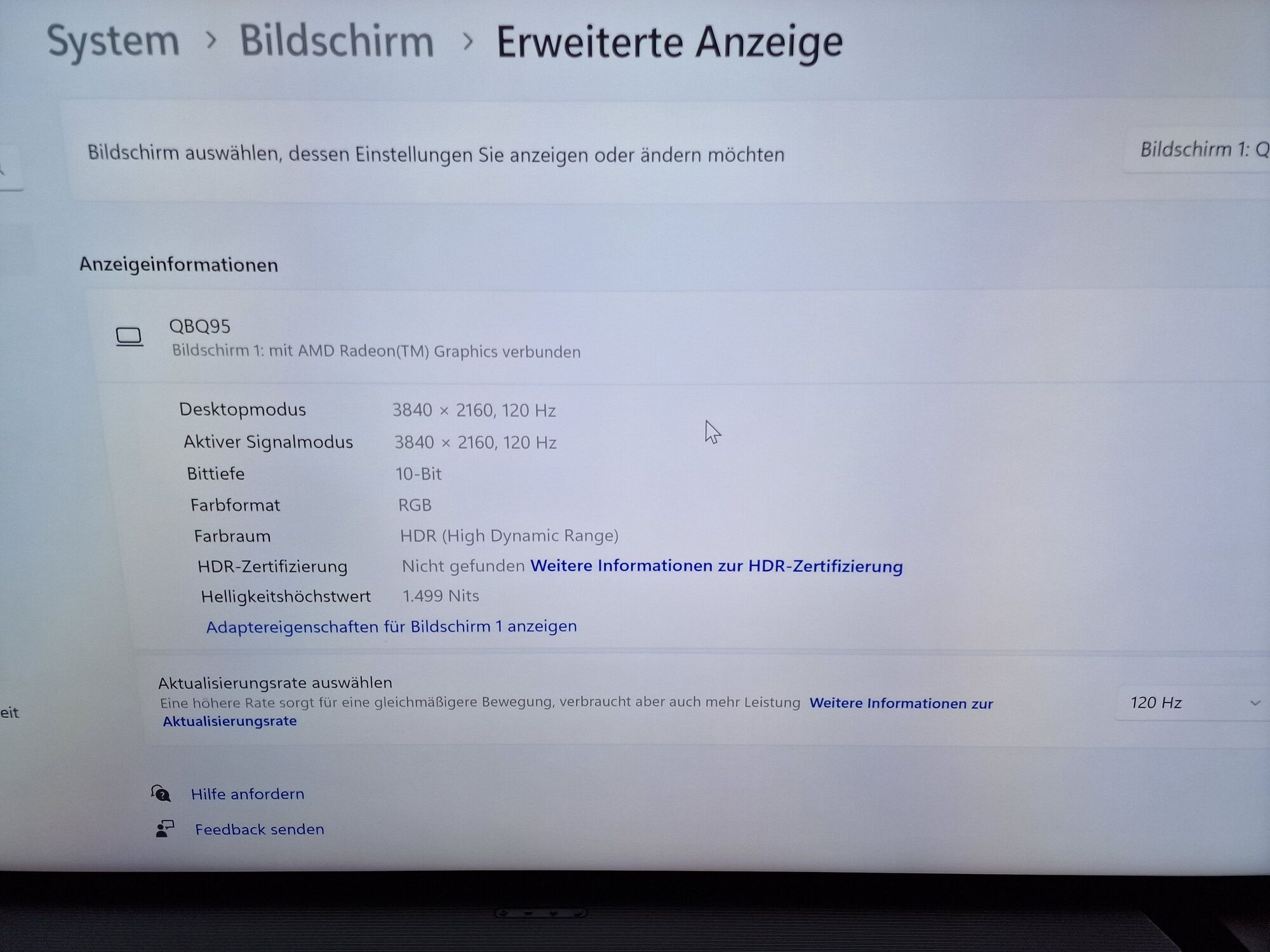

Ich habe einen QN95B wo ein geekom As5 Mini PC angeschlossen ist.
Nun habe ich das Problem, das ich bei 4k Auflösung ledig 30hz und weniger unter Windows einstellen kann, wenn ich nur HD einstelle, geht es mit 120hz und bei WQHD bis 60hz.
Eigentlich sollte 4k 60hz bei hdmi und 8k 60hz mit Display Port vom PC her möglich sein, aber egal ob ich es per Display Port oder hdmi 2.1 verbinde, mir stehen immer nur die 30hz bei 4k zur Verfügung.
Hat jemand eine Idee woran es liegen könnte, das alles über WQHD nur mit 30hz funktioniert?
Hab bereits 2 hdmi Kabel getestet, welche bis 4k 120hz ausgelegt sind, außerdem alle hdmi Eingänge ausprobiert und das erweiterte Eingangssignal aktiviert.
Danke im voraus.
So das DP zu hdmi Kabel ist angekommen, nach dem anschließen stand mir bei 4k zwar schon mal 60hz zur Verfügung aber kein HDR und wie gestern war es nur 8bit.
Nach ein bisschen hin und her mit der Auflösung und deaktivieren von HDR bei HD Auflösung, hat der Fernseher nen blauen Screen mit der Info das das Bild optimiert wird angezeigt.
Nun stehen mir in 4k bis 144hz und 10bit zur Verfügung.
Hab mir mal nen neues dp 1.4 auf hdmi 2.1 Kabel bestellt, wenn ich 60 Hz in 4k hätte, wäre es ein Fortschritt.
Frage ist nur kann man auf dem TV überhaupt ein 120hz 4k Bild vom PC oder Laptop anzeigen lassen oder ist da was geloggt vom TV aus?
QN95B maximale Aktualisierungsrate 144Hz
Dementsprechend ja, man kann ein bestmögliches Bild vom PC auf den Fernseher bekommen. (SOFERN MAN ES DANN AUCH PRAKTISCH HINBEKOMMT UND ES NICHT NUR THEORETISCH MÖGLICH IST :D)
Morgen sollte mein dp zu hdmi Kabel kommen, werde dann mal berichten ob sich was ändert.
Wenn nichts geht, rufe bitte mal die Samsung Hotline an. Ich hoffe die können dir da helfen.
Sehr sehr gut. Werde ich ebenfalls mal genau so testen mit DP auf HDMI *::smiling-face:
Würde mich freuen wenn es bei dir auch funktioniert.
Vermutlich kommt es sehr auf das Kabel an, da ich nicht weiß ob man hier verlinken darf, kannst du mal nach Maxonar hdmi dp Kabel bei dem großen A schauen um zu sehen welche Ausstattung es hat. Preis liegt bei ca 32€, DisplayPort 1.4 auf HDMI 2.1 8K Kabel,Maxonar ist die Bezeichnung.
