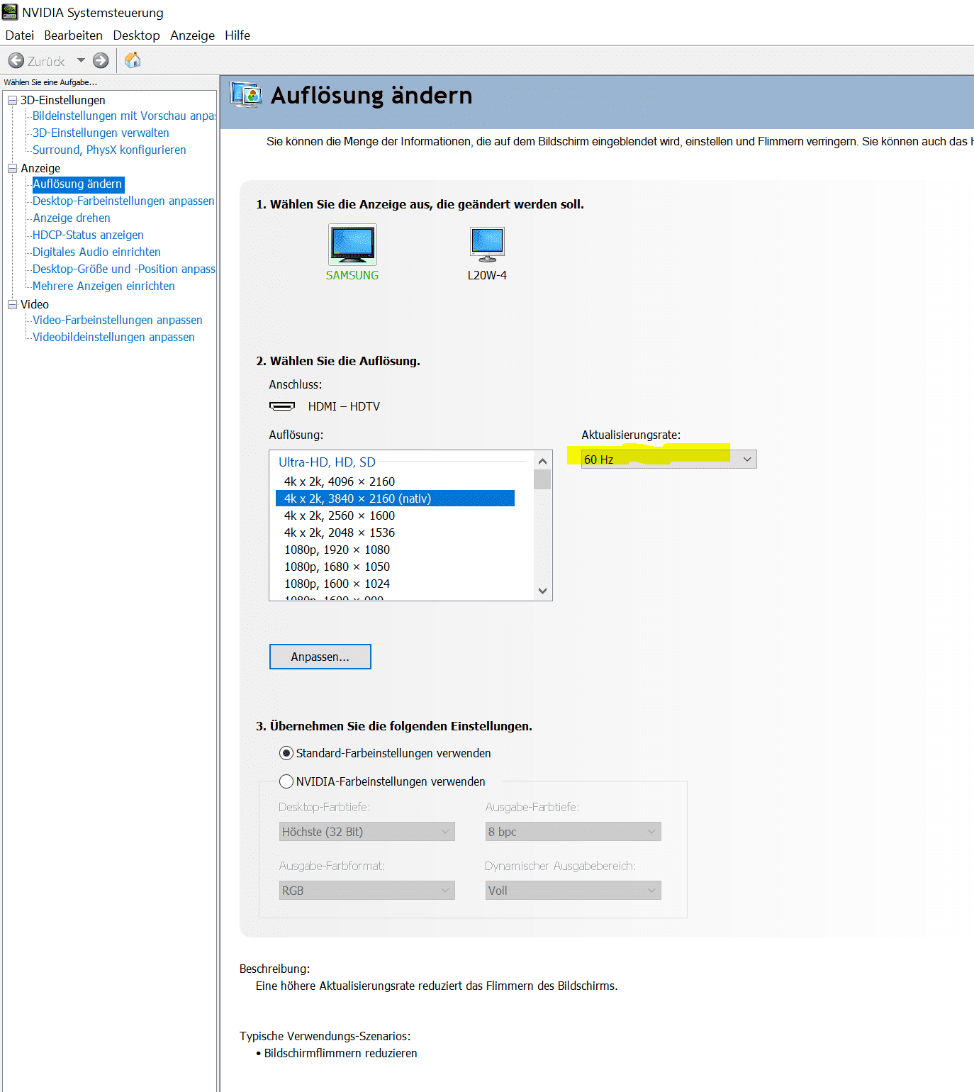

zu meinem Problem, ich habe gestern den besagten TV (Samsung GQ55Q90T) gekauft.
Leider schaffe ich es nicht, das ich am PC bei 4K die 120Hz einstellen kann. woran kann das liegen? (genutzt wird Port 4 am TV)
folgende Hardware ist gegeben:
- RTX 3090 (schafft ohne G Sync zwischen 40 und 90 FPS, da dann nicht an TV angeglichen) --> hdmi 2.1 von pc vorhanden.... Rest der pc Hardware dürfte egal sein für das Problem.. die Leistung reicht
- HDMI Kabel ist laut Amazon und Bewertungen ok (IBRA Luxury 2.1 HDMI Kabel 8K Ultra High-Speed 48Gbps Blei | Unterstützt 8K @60HZ,4K@120HZ,4320p)
Probiert wurde folgendes..
-Gamingmode on/off
-hdmi kabel am PC via Adapter an Displayport
trotz der Versuche kann ich max 60hz einstellen... erst ab 1080p habe ich 120hz zur Wahl
Bei AMD Grafikkarten kann man eigene Auflösungen erstellen also zb 2160p@120hz. Kannst ja mal schauen ob das die Nvidia Treiber auch können.
Das liegt daran das Windows, es gibt da wirklich erschreckend viele Threads darüber zu dämlich ist damit umzugehen. Ich hatte selbiges Problem. 4K Auflösung mit HDR in 144 Hz wurden regelmäßig nach Neustart mit einem schwarzen Bildschirm quittiert. FullHD hat keinerlei Probleme egal wieviel Hz ich einstelle.
habe es soeben gelöst... "Anynet+ (HDMI-CEC)" muss deaktiviert werden. ich werde jetzt mal bei einem Spiel überprüfen ob bei aktivierten G Sync auch mehr wie 60 FPS gesendet werden können
Ok. Hast du im Windows konstante 120hz oder nur in den Spielen über gsync?
-konstant 120hz im Win10.
