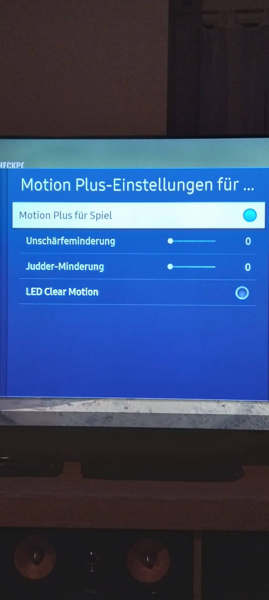

Stell den spielmodus so ein : motion plus für spiel ein , unschärfe aus
Judder minderung aus
led clear motion aus
und gib mal feedback bitte
Haste es mal ausprobiert ?
Ich weigere mich zu glauben das ich glück hatte und 1 von 1mio binn der ein anderes panel hat das nur bei falscher einstellung dieses problem verursacht
Nein
Spielmodus an aber dann diese einstellungen im spielmodus vornehmen

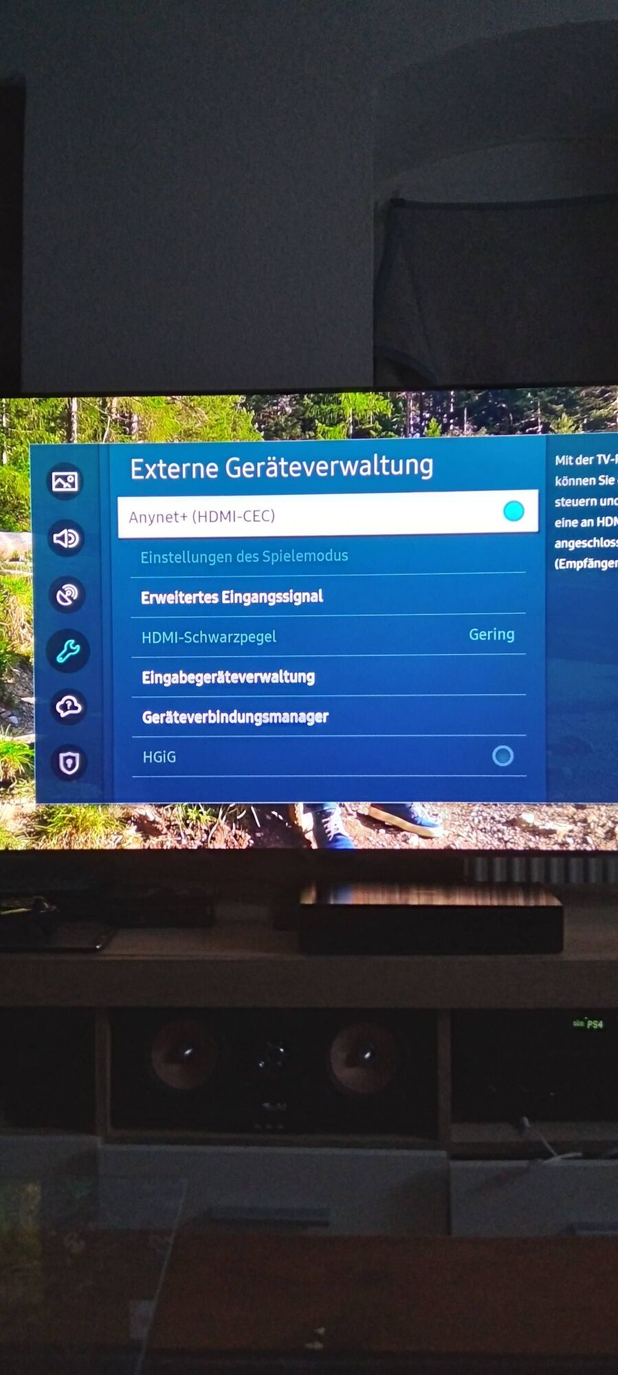

Ab wo ist es ausgegraut ?
Kommst noch in die ,,motion plus einstellung für spiel?
Konsole is hdmi 4 und erweitertes eingangssignal auch aktiviert?
Hast konsole in hdmi4 und erweitertes eingangssignal aktiviert?
Ich frag mich warum das denn ausgegraut is
Ich check das morgen nach der arbeit mal
