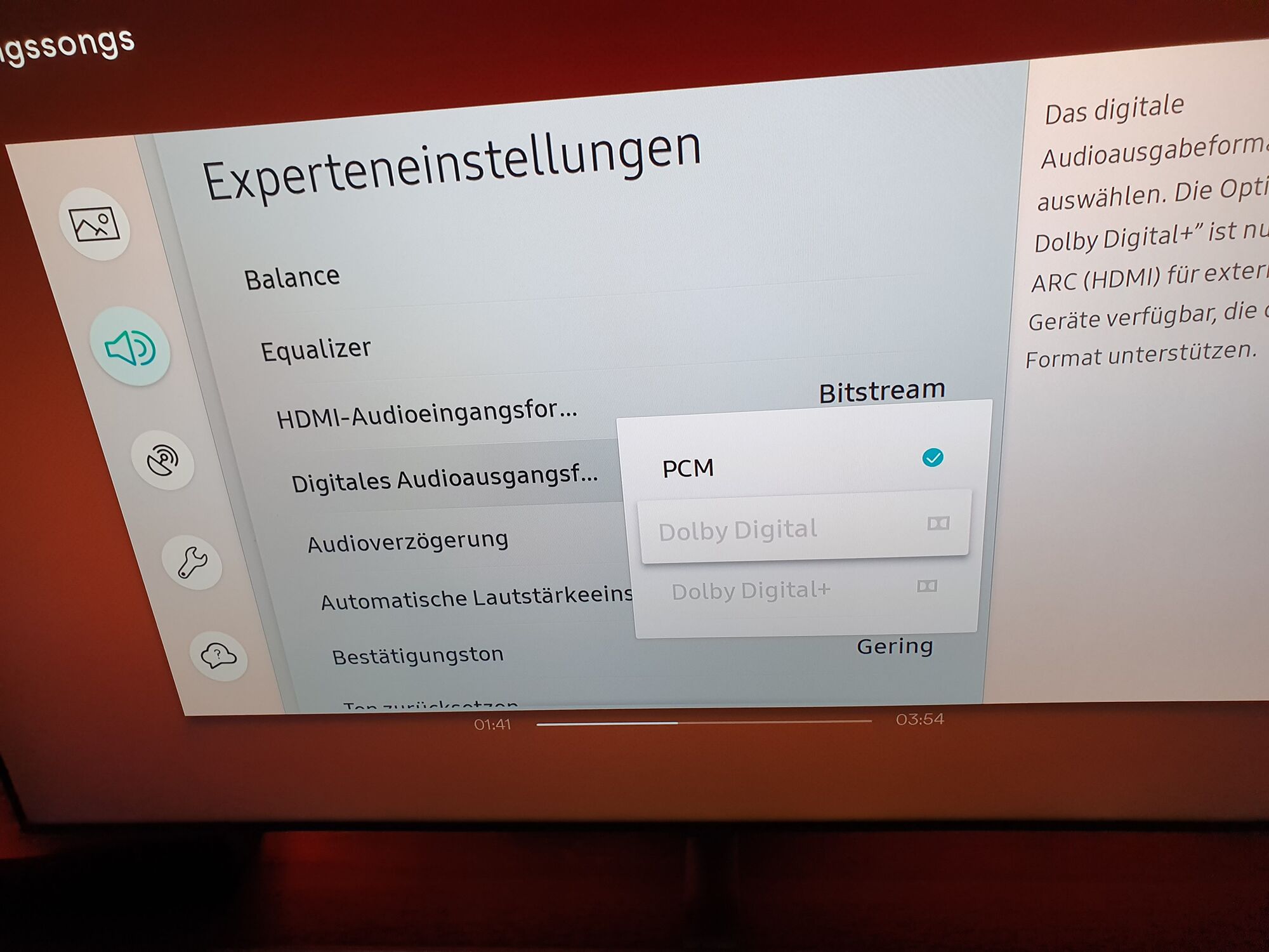

Welches Format ist denn für den digitalen Audioausgang eingestellt?
PCM oder DD?
Mal beides getestet?
Gruß
L: @samsung_test PCM ist eingestellt, lässt sich auch nicht ändern.
Das einzige was ich ändern könnte, wäre Audioeingangsformat von Bitstream zu PCM zu ändern?
