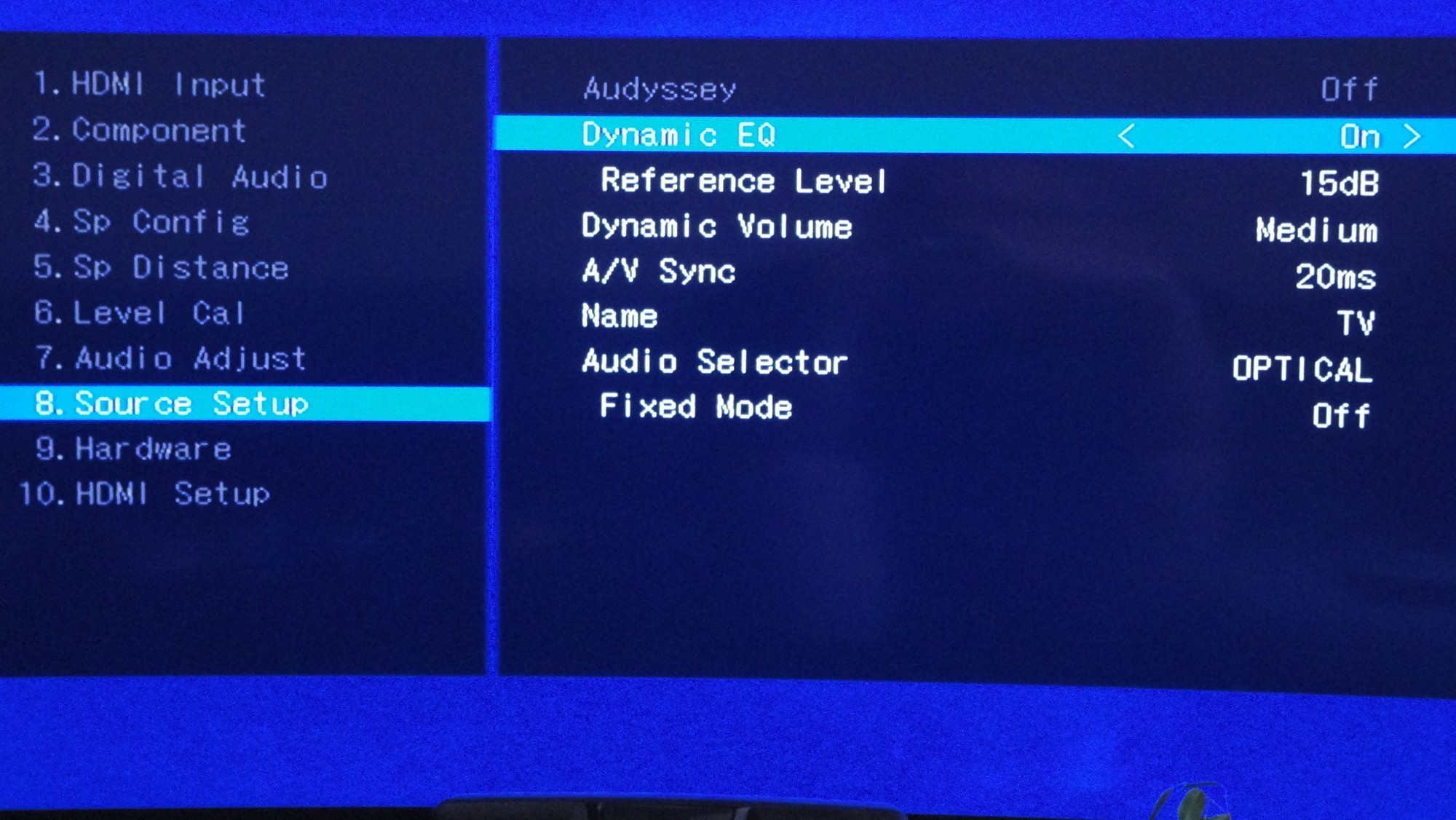

Ich habe nun Erfolg gehabt, gestern noch 1 Stunde rumgewerkelt, weil ich eigentlich wie bereits geschrieben, den optischen Weg der Tonübertragung einstellen wollte und mit zwei Fernbedienungen die Sache meistern
Ganz nebenbei merkte ich plötzlich, die Tonaussetzer sind weg. Nun fragen sicher einige, wie? Beim TV habe ich bei HDMI Bitstream und ausgangsformat PCM eingestellt.
Aber ich vermute, die Einstellung die verantwortlich dafür ist das es nun klappt, ist im Receiver vorgenommen. Rechte Seite unten Audio Selector habe ich optical ausgewählt.
Onkyo Receivereinstellung
Warum diese Einstellung klappt wenn ich doch HDMI benutze, weiß ich nicht. Habe gleich alle Einstellungen fotografiert, aus Angst sie wieder zu verlieren. Viele Grüße in die Runde.
