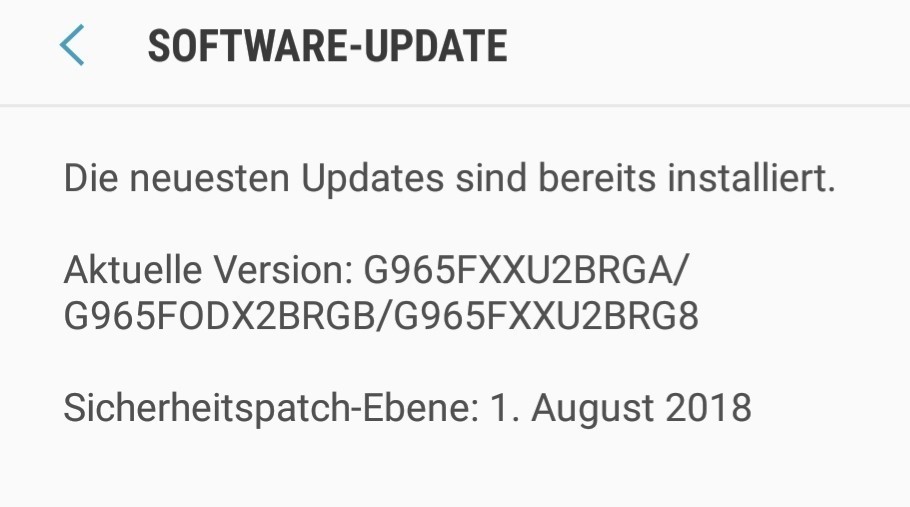

Nachtrag: hier meine jüngste Firmware-Version (Telekom):
