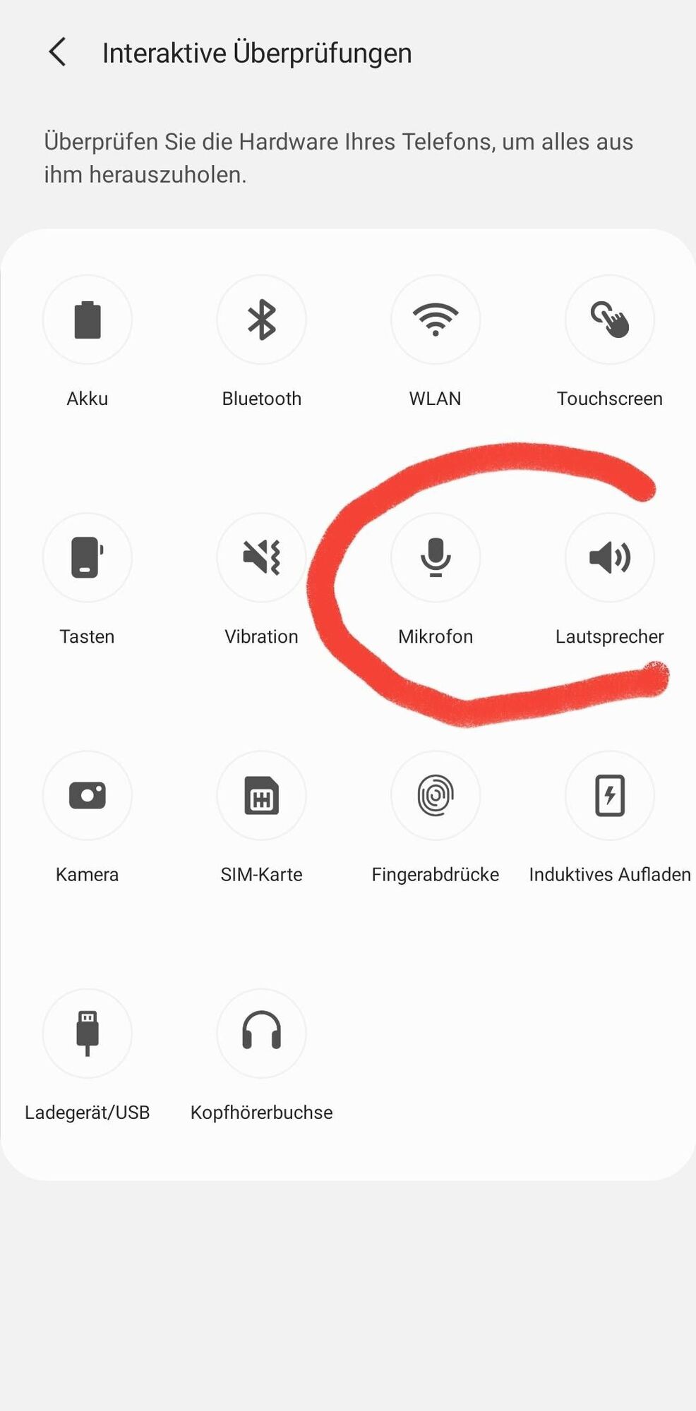

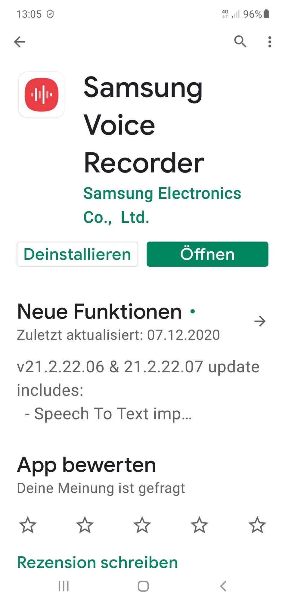

Ich habe beim Telefonieren mit meinem Galaxy S9 das Problem, dass mein Gegenüber mich manchmal nicht hört. Über den Service Code *#0283# hab ich die Mikrofone getestet, SPK_2ndMic funktioniert normal, aber bei RCV_DualMic ist nur ein lautes Rauschen zu hören, sonst nichts. Wie kann ich über eine App, das eine Mikrofon gezielt testen, z.b. über Sprachaufnahme oder sonst was ?
Guckst du hier :
in der members app auf diagnose gehen und dann mikro oder Lautsprecher testen
