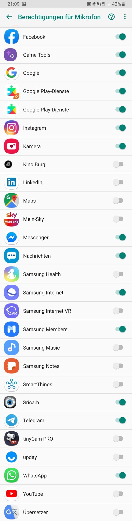

Hallo, ich hab auch ein Mikrofon Problem mit meinem S9.
Beim mirist es so, dass mein Mikrofon nur beim Telefonieren geht, bei anderen Anwendungen nicht. Der Rekorder geht beispielweise nicht, es rauscht nur.
Rechteauf das Mikrofon zu zugreifen sind erteilt.
