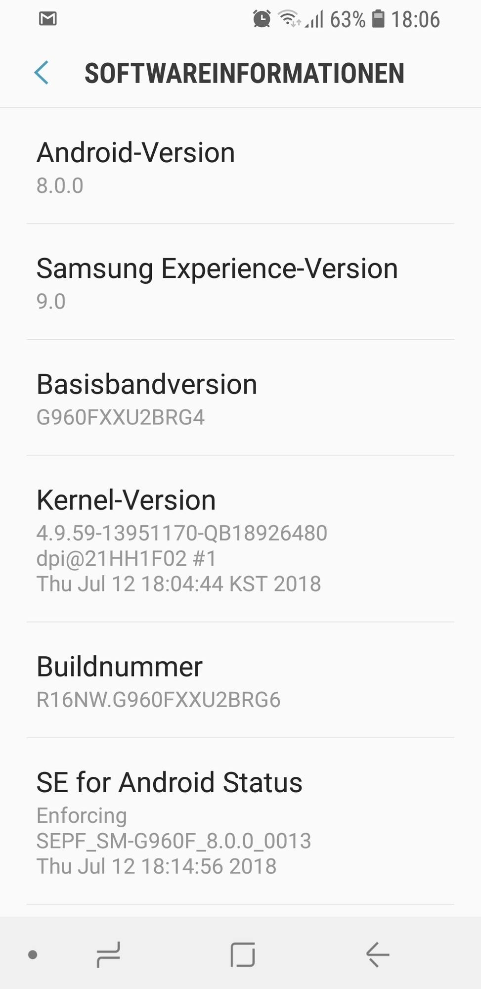

Heute am 09.07.18 würde mal wieder ein Update verteilt- meine mittlerweile nur noch kümmerliche Hoffnung das man das Problem in den Griff bekommen hat wurde schnell wieder zerstreut. Alles beim Alten- Soll heißen es funktioniert immer noch nicht.

Auch ich habe jetzt das Update drauf. Das Problem besteht aber nach wie vor.

Hallo, i h habe heute ein 250 MB ota Update erhalten auf mein DBT Gerät, 2 Tests im Telekom Netz durchgeführt mit freisprechmodus, es hatte funktioniert... Ich beobachte mal... Bin gespannt was ihr berichtet.

Leider hat auch dieses Update bei mir das Problem nicht gelöst. Stand eigentlich nicht in der Updatebeschreibung.
