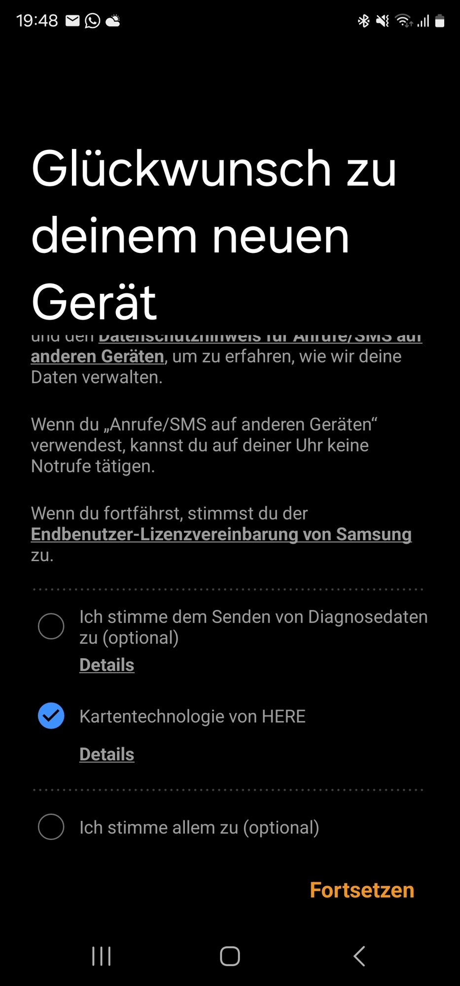

ich habe mein Galaxy S8 durch ein S23 Utlra ersetzt und möchte gerne meine Gear S3 Classic verbinden. Die Uhr wird vom Handy gefunden, das Gear-Plugin installiert und dann gekoppelt.
Danach öffnet sich dann das Fenster 'Glückwunsch zu Deinem neuen Gerät', wo dann Lizenzbedingungen und Kartentechnologie bestätigt werden müssen.
Wenn ich da auf den 'Fortsetzen'-Button drücke, passiert ... nichts.
Ich kann ihn so oft drücken, wie ich möchte, es geht nicht weiter. Auf dem S8 erscheint nach dem Drücken die Frage, ob ich mich verbinden möchte, und das klappt dann auch.
Ich habe die S3 mehrfach zurückgesetzt und aus den Handys entfernt, aber der letzte Schritt will auf dem S23 einfach nicht gelingen.
Hat jemand einen Tipp?

Mein Problem war ein anderes: Ich hatte beim Einrichten des S23 per SmartSwitch alle Apps vom S8 auf dem S23 installieren lassen, dabei war auch die Wear-App. Das hat offenbar zu einem Problem geführt (obwohl Update ausgeführt ...), evtl. waren noch alte Daten hinterlegt.
Deshalb habe ich die Wear-App deinstalliert und noch einmal neu installiert.
Nun hat die Kopplung funktioniert.
