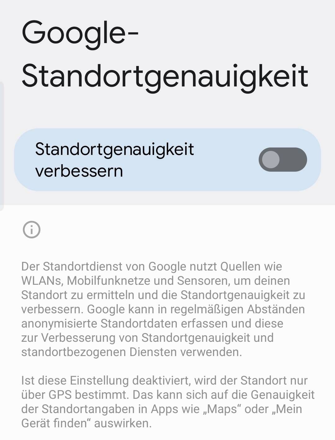

da deine Position (wenn dies aktiviert ist) nicht nur über GPS, sondern zusätzlich über Wlan, Bluetooth und Mobilfunk ermittelt werden kann, könnte es sein, dass ein defektes GPS-Modul teilweise "kompensiert" wird.
Siehe Screenshot (Standort 》Standortdienste 》Google-Standortgenauigkeit)

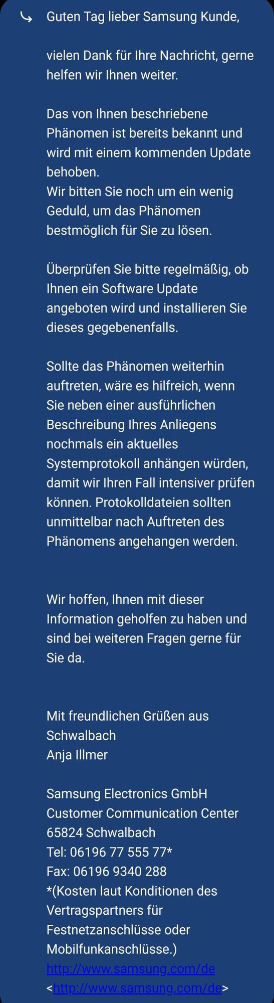

Das Problem wurde bereits öfters hier angesprochen. Aktuell hilft nur ein Neustart des Handys. Das GPS kann jedoch nach wenigen Stunden bis ein paar Tagen wieder ausfallen. Samsung hat bereits eine offizielle Antwort gegeben.
