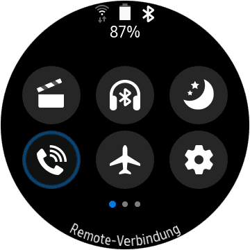

Du interpretierst zu viel in meinen Screenshot...
Bluetooth ist zwar immer an, aber unten steht immer noch "Remote-Verbindung".
Verbinde mal selber über Bluetooth, und dann sag mir was bei dir unten steht.
Ich interpretiere nur das rein, was ich sehe, denn sobald Remote "abreisst" wird es durch BT wieder "angestossen".
Das bekommst Du dann nicht mit.
Siehe weiter oben mein Workaraound.
Ist letzten Endes auch egal, Hauptsache es geht.

Also, da wird durch Bluetooth nach einem Abriss nichts angestoßen. Das mag daran liegen, dass ich euch bis jetzt meine Konfiguration sträflich verschwiegen habe:
Watch - Bluetooth und WLAN immer an
Phone - WLAN immer an, Bluetooth nur zwei, dreimal die Woche
Bluetooth ist also meist aus am Phone (nur zum sync von S-Health).
Bevor jetzt Fragen zur Akkulaufzeit kommen, weil meine Uhr ständig am "funken" ist: ~4,5 Tage
