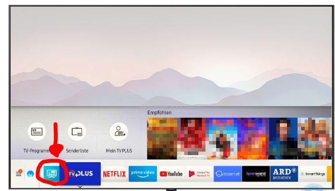

Hallo zusammen. Ich habe mir einen QE65Q9FN gekauft. Habe alles installiert (Internet, Smartthings etc.) Es funktioniert alles tadelos. Nur ist mir aufgefallen, das die Funktion oer die APP UNIVERSAL GUIDE fehlt.
Die Universal Guide analysiert das Fernsehverhalten und gibt Film-und Programmvorschläge etc.
Wieos finde ich diese nicht und wie kann ich es Installieren ?
Danke für eure Hilfe.

Ich hab hier mal einen Screenshot angefügt, auf dem ich dir in rot den Universal Guide (Universalprogramm) eingekringelt habe. Findest du diese Kachel nicht in deinem Smart Hub?

Danke für die super Bebilderung, aber nein....diese App habe ich nicht unten links. Bei mir kommt als erstes die Ambient Mode App....keine Univesal Guide weit und breit. Habe Sie auch im Appsstore gesucht und nicht gefunden.
