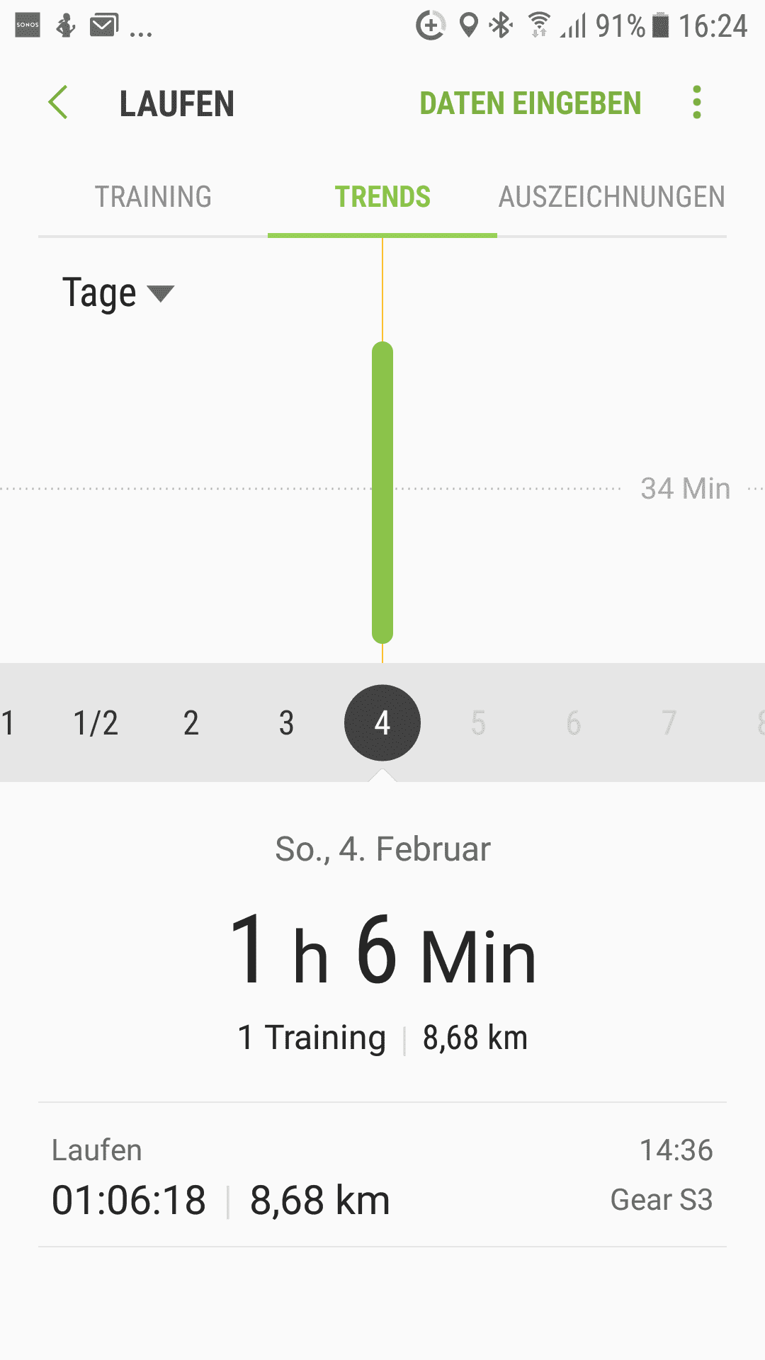

eine gelaufene Strecke wird üblicherweise aufgezeichnet, wenn du ein Training startest und GPS aktiv ist. Nach Synchronisation mit Samsung Health findest du die aufgezeichnete Strecke dann unter dem jeweiligen Training.
In der Kategorie "Trends" wird dir im unteren Bereich ein Protokoll des aufgezeichneten Workouts angezeigt. Dieses musst du antippen, um die Karte sehen zu können.

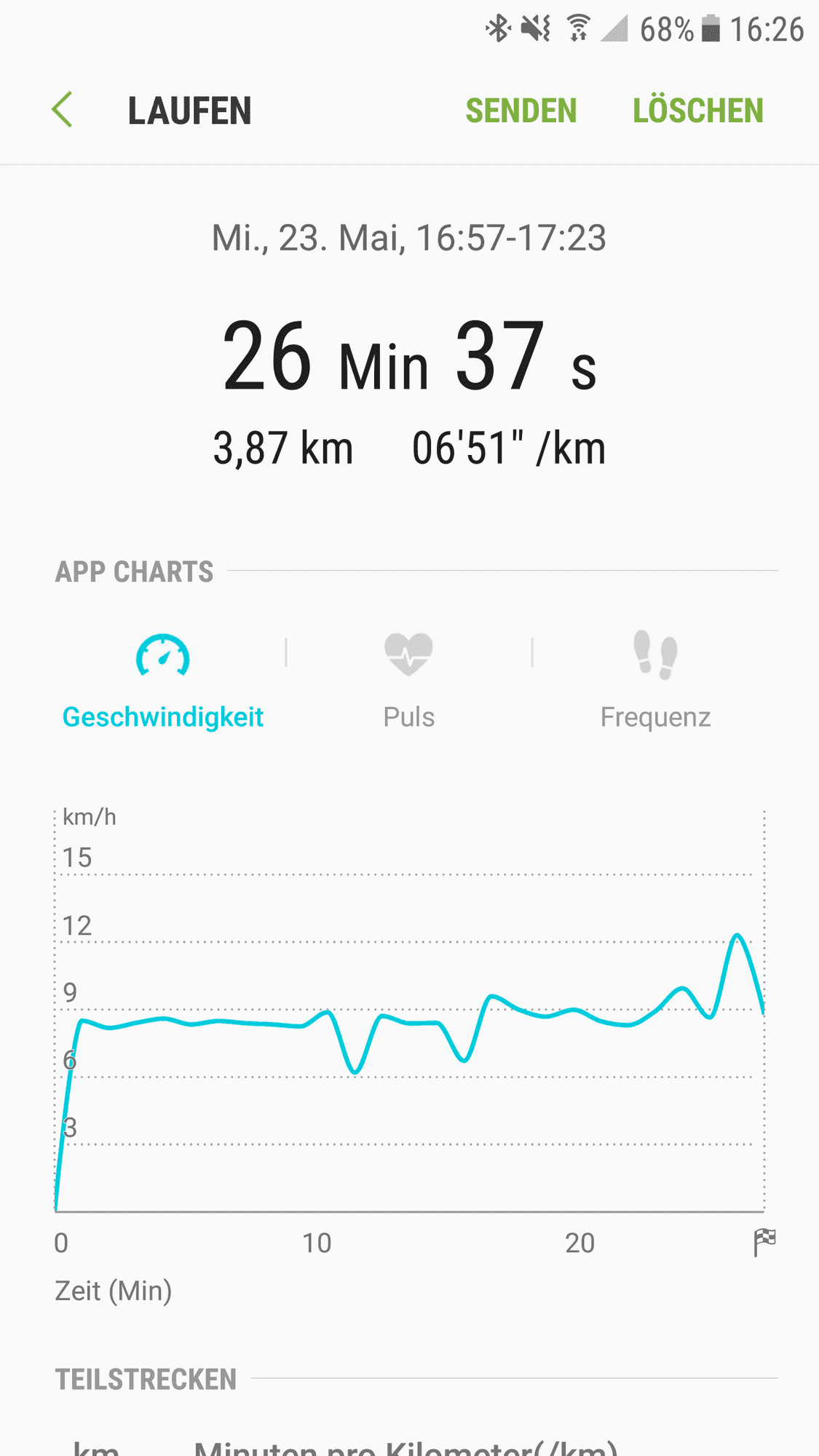

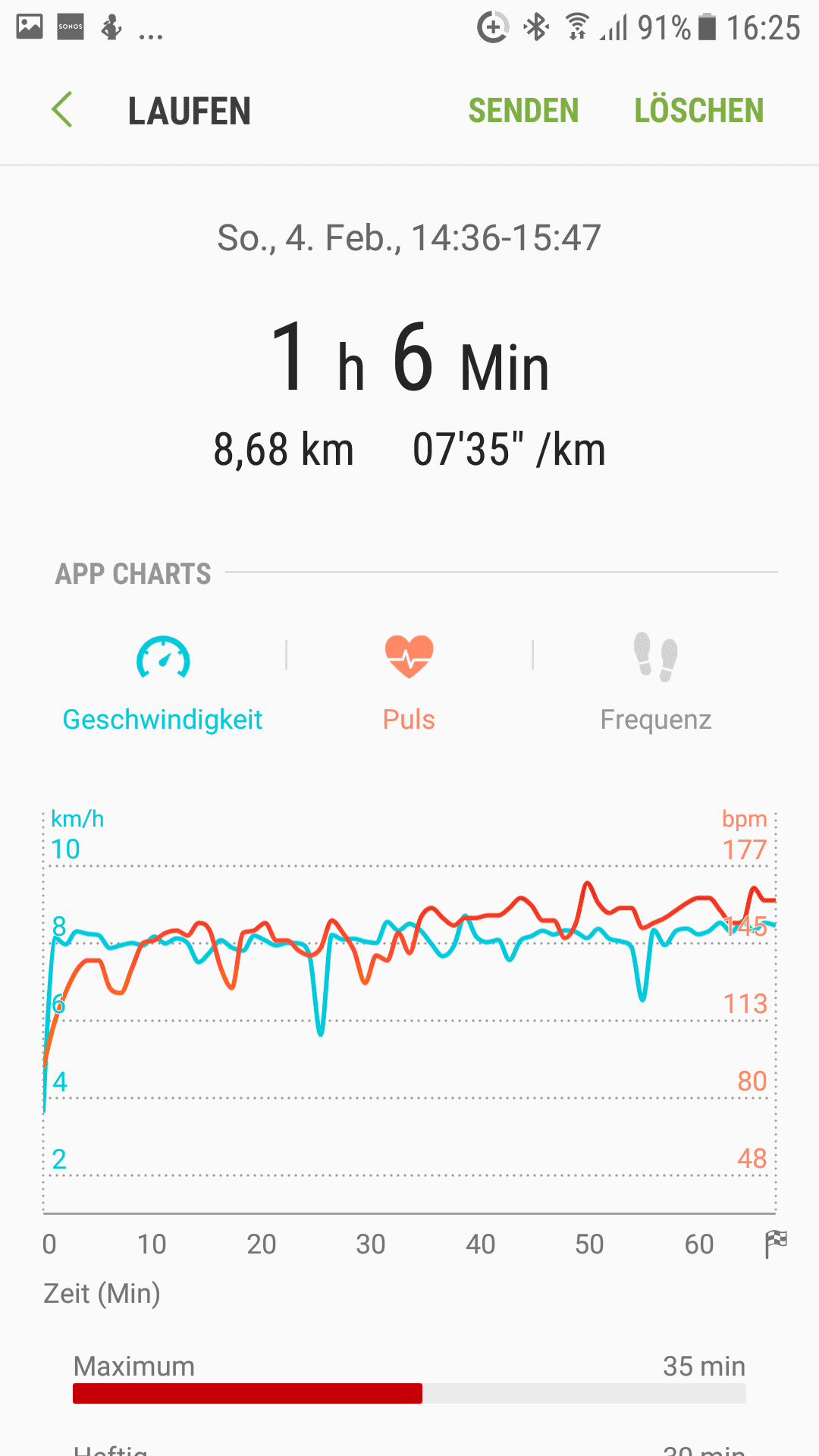

Sorry für die verzögerte Anwort. Vielen Dank für die Info. Habe heute nochmal alles gecheckt. Bluetooth Connect Gear/A5 okay. Standort ist aktiviert. Version ist auf aktuellem Stand. Alle angebotenen Updates sind gemacht.
Workout/Training wird über die Gear geöffnet, nach der Synchronisation öffne ich das Workout über Trends. Bis vor einigen Wochen war dann oberhalb der Infos zu Tag, Datum und Dauer gleich die Streckendarstellung. Derzeit halt nicht mehr, nur unterhalb noch "App Charts" mit Diagramm Puls, Pace und Frequenz und Teilstrecken-Auswertungen.

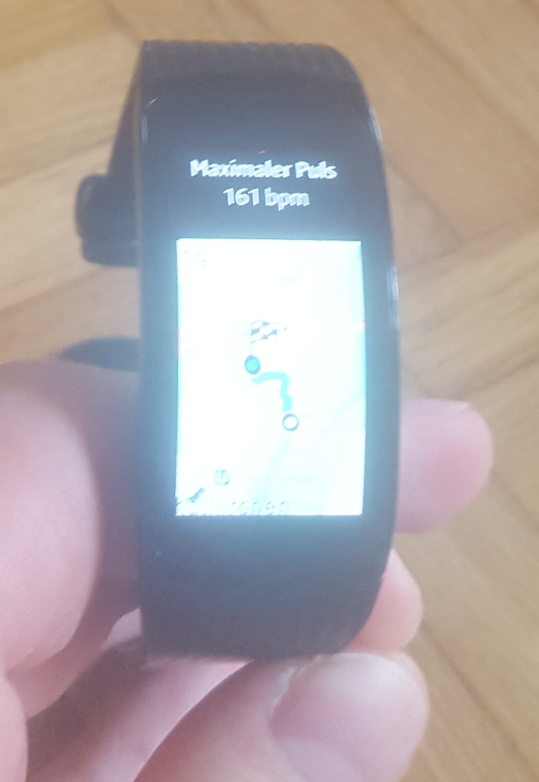

Ich habe seit 5 Tagen das gleiche Problem. Ich nutze eine gear fit 2 pro.
Auf der Uhr wird die Karte nach der Synchronisation sogar in Miniaturformat angezeigt (ist halt leider sehr klein). In der App fehlt die Karte dann komplett. Bei den früher aufgezeichneten Aktivitäten ist sie noch vorhanden. An meinen Google-Einstellungen habe ich in letzter Zeit nichts geändert. Apps zurücksetzen hat auch nicht geholfen.

Auf der Uhr ist nach der Synchronisation die Karte
In der App aber leider nicht:
Irgendeinen Lösungsansatz?

Das Interessante: wenn ich in der Gear die Historie aufrufe, wird der Track incl Maps Daten schön angezeigt, aber nicht auf der App. ...
