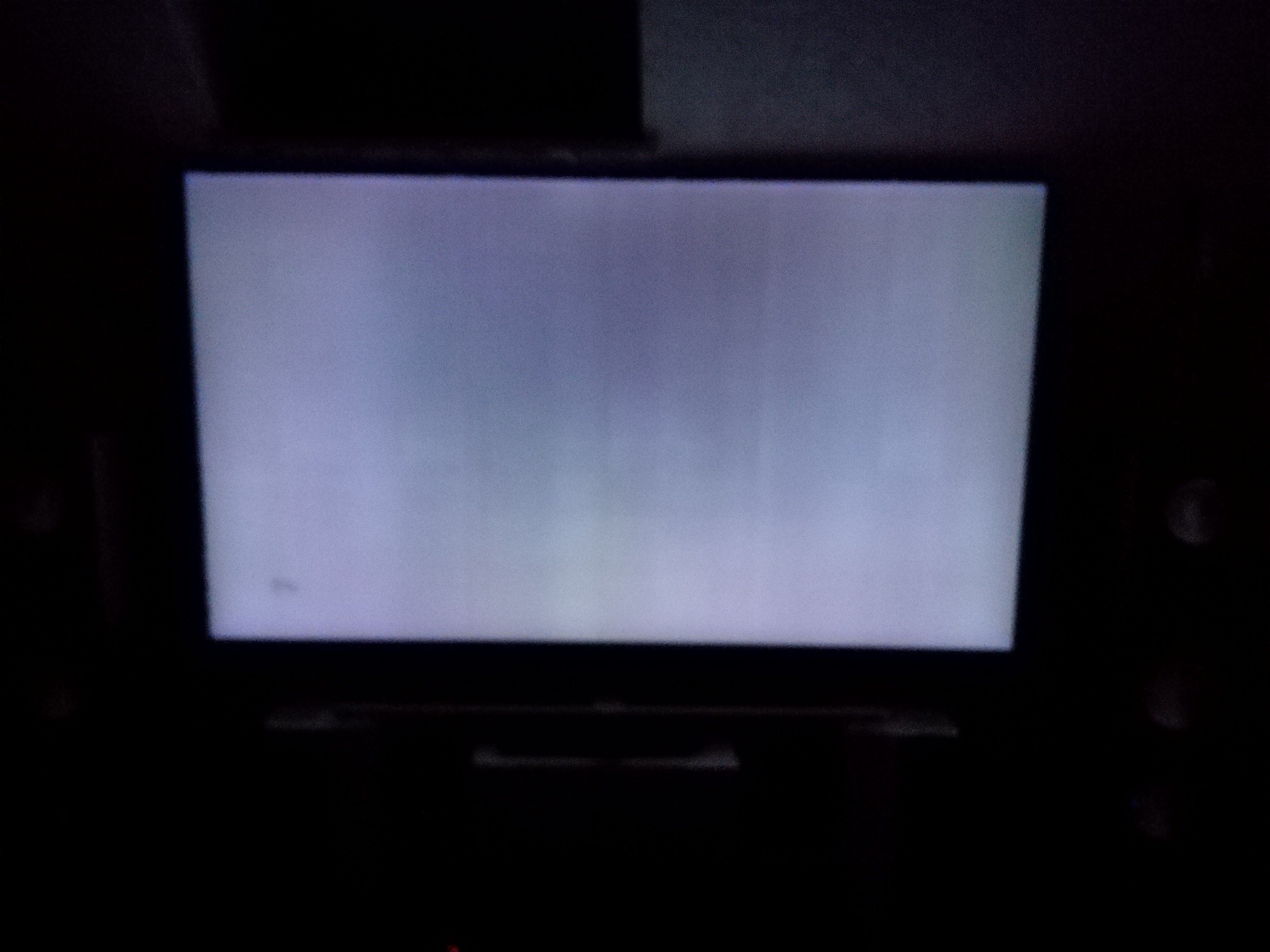

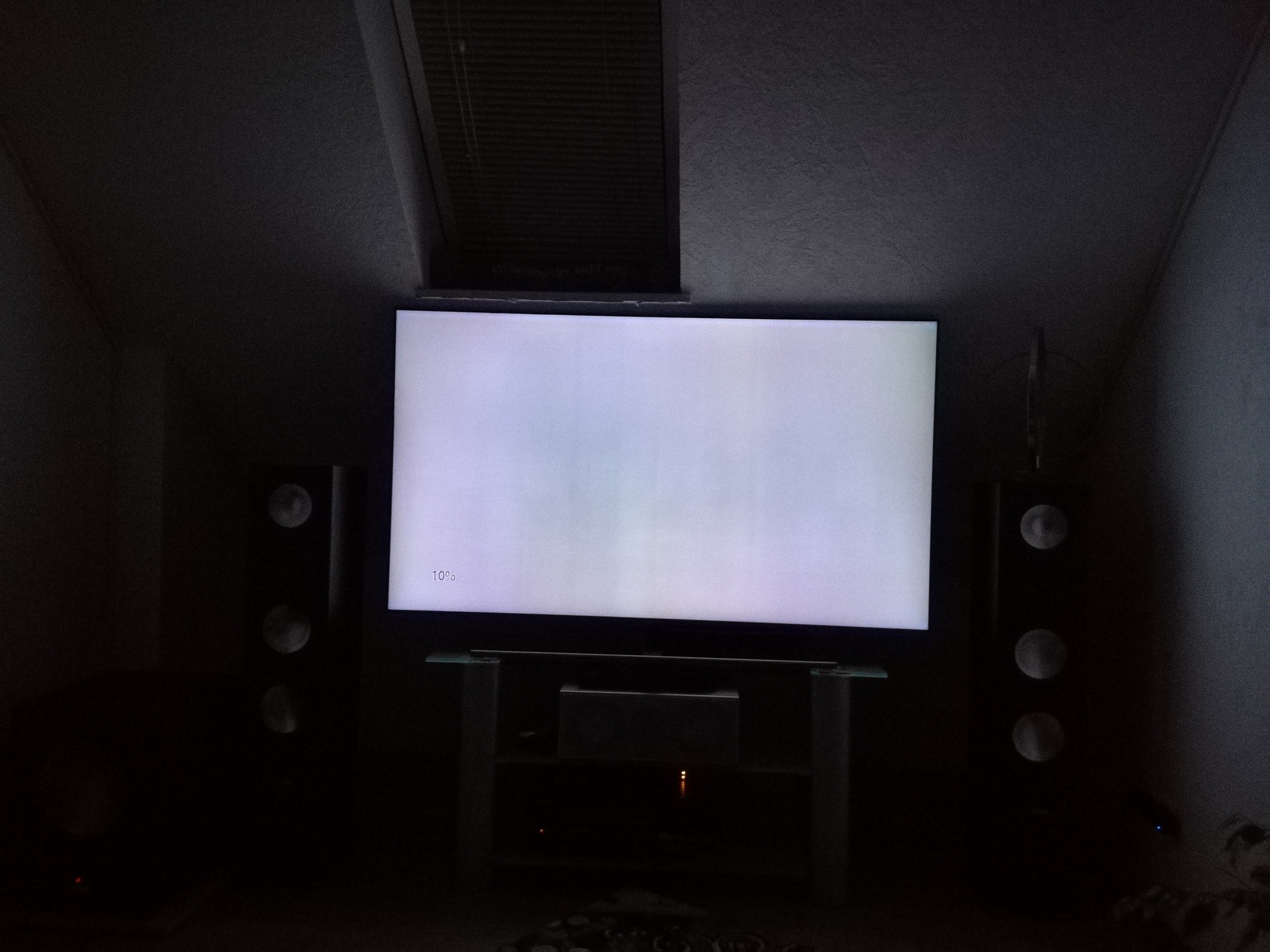

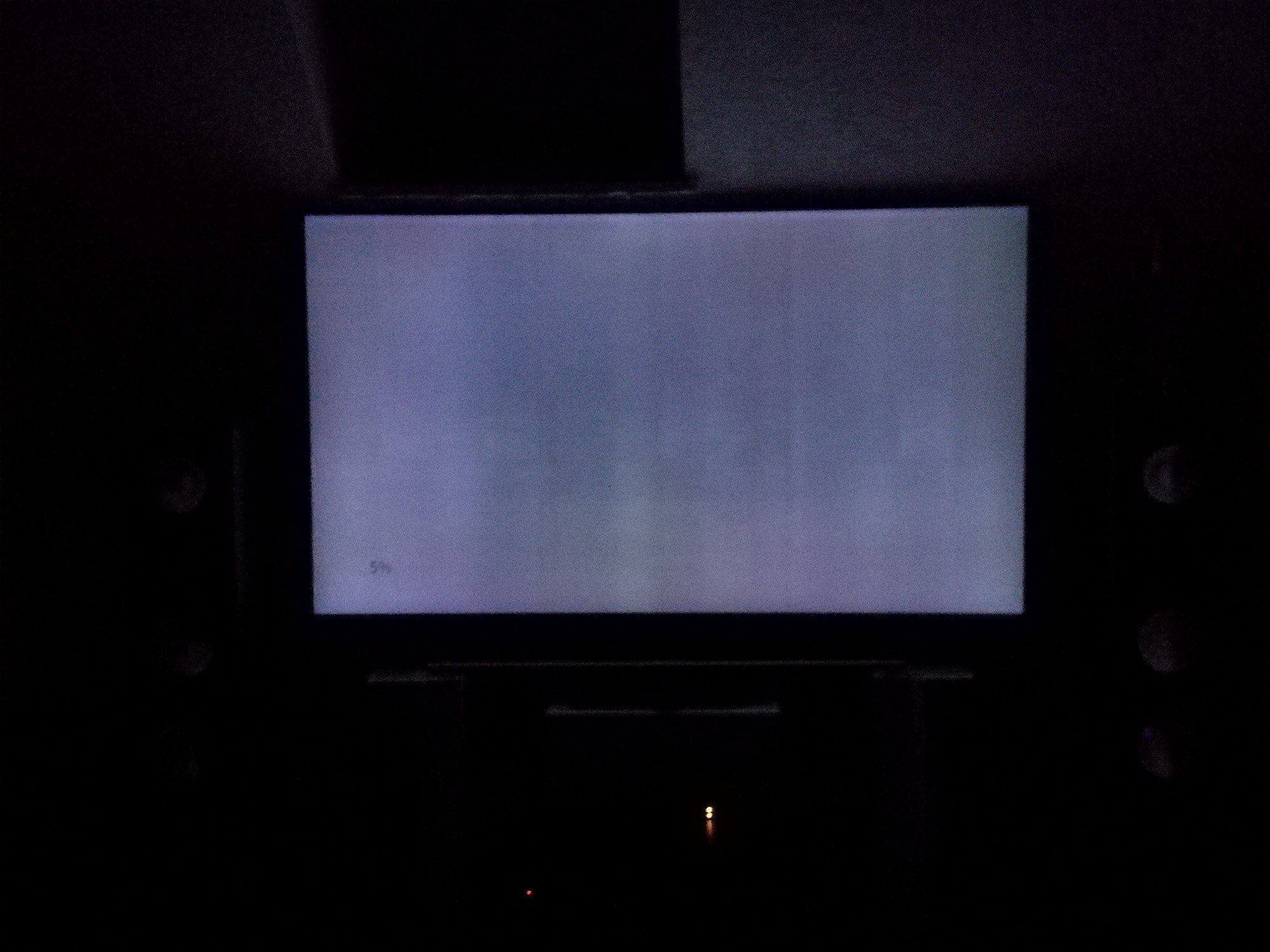

    Ich habe nun gestern Abend mal ein Foto gemacht. Da sieht man es echt gut. In normalen Betrieb halt nur auf spezielle Farben bei Kameraschwenks da sehe ich aber nicht die Striche so ne Art Dreck er schon wie DSE. Uch gaha
    Ich habe nun gestern Abend mal ein Foto gemacht. Da sieht man es echt gut. In normalen Betrieb halt nur auf spezielle Farben bei Kameraschwenks da sehe ich aber nicht die Striche so ne Art Dreck er schon wie DSE.Ich habe diese Fotos auch an den Verkäufer von Media Markt geschickt. Er sagte er wolle das gerne sehen er ist der Meinung das jedes Modell solche Probleme hat. Nur was ich nicht abschätzen kann wieviel ist noch akzeptabel.
    Was ist eure Meinung dazu? Ich bin echt ratlos was ich davon halten sol
    Wenn das eine homogene graue Fläche sein sollte und das auf den Fotos so rüber kommt wie tatsächlich von dir gesehen, dann ist das grausam. Das ist eindeutig DSE (vertical banding) und meiner Meinung nach in dieser Preisklasse gar nicht hinnehmbar!
