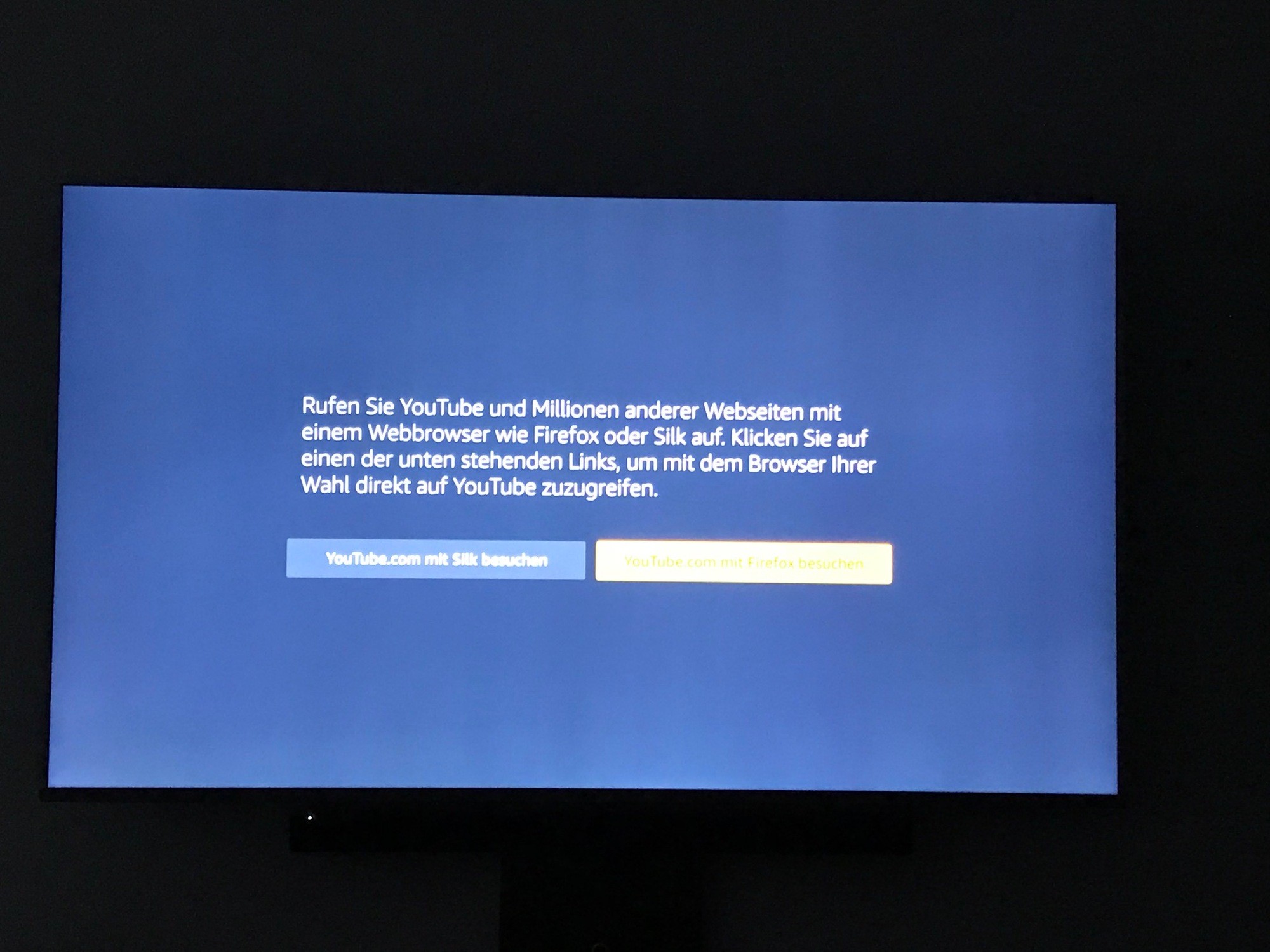

Hallo zusammen, seit ungefähr einem Monat und zum Begin der Fußball WM fällt mir ein deutliches vertikales Banding auf meinem MU7009 75 Zoll auf.
Ich habe bereits mit Testbildern und Testvideos gearbeitet und kann das vertikale Banding dort leider immer nachprüfen. Bisher fiel es mir insbesondere bei vertikalen Kamerafahrten bzw. bei hauptsächlich grünen und blauen Szenen auf.
Ich überlege ernsthaft zu reklamieren! Ich hatte den TV im Februar diesen Jahres gekauft. Wie sind eure Erfahrungen? Erst über den Händler gehen und oder direkt an Samsung wenden? Hat jemand ähnliche Probleme und sich dahingehend auseinandersetzen müssen?

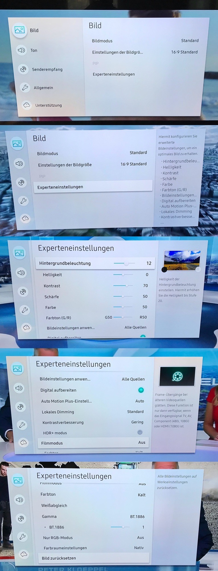

    Hallo MarinaM,
    ich habe mal einen Screenshot von den Bildeinstellungen gemacht, sowie der Software Version. Das deaktivieren der Auto Motion Plus Funktion hatte bisher keine wahrnehmbaren Veränderungen mit sich gebracht.

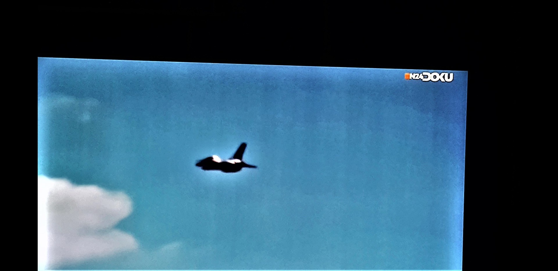

    ob es wirklich erst seit ein paar Wochen so ist, kann ich nicht genau sagen. Das Banding fällt mir aber insbesondere seit dem Beginn der WM auf. Das hängt vermutlich an zwei Bedingungen, zum einen das es relativ schnelle horizontale Kameraschwenks gibt und zum anderen das mehrheitlich eine Farbe dargestellt wird (Grün wegen dem Rasen).
    Mir ist das vertical Baning aber auch unangenehm beim schauen von Blurays aufgefallen (Film Dunkirk) wo hauptsächlich Flugkampfszenen in der Luft gezeigt wurden (wieder eine recht einheitlicher Hintergrund).

    ich habe das Update auf die Firmware Version 1221 vorgenommen. Wie leider erwartet kam es zu keiner Veränderung durch das Update. Ggf. würde ich subjektiv eher sagen das es sich leicht verschlechtert hat. Um einen ersten Eindruck vom vertikalen Banding zu geben hab ich ein paar Fotos gemacht. Die roten Markierungen sollen auf eine paar Bänder hinweisen. Ich werde nochmal Fotos mit Testbildern machen, das wird aber das Problem nicht lösen. Am besten das Bild runterladen und in voller Auflösung betrachten.
    34739i94D931E06E881983

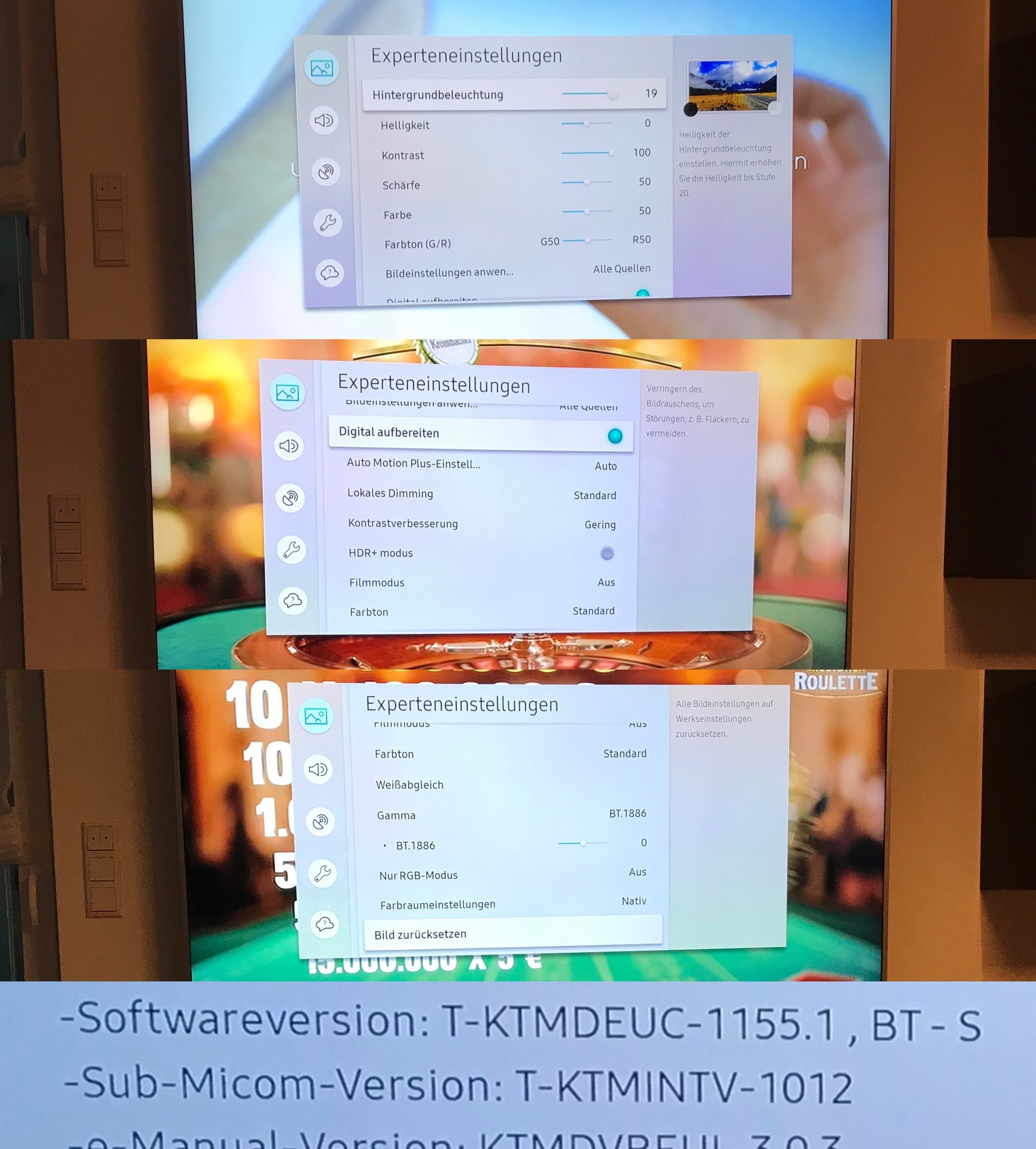

    Hallo AuraK,
    tut mir leid für die verzögerte Antwort, ich hatte in letzter Zeit viel um die Ohren.
    Die von dir genannten Einstellungen habe ich versucht zu übernehmen. Folgende Einstellungen konnte ich bei dem MU7009 nicht finden:
    Helligkeit: 50-55 (ich kann dort nur zwischen Werten von -5 bis +5 auswählen und bei 0 ist der Standard eingestellt)
    Gamma: +1 (Ich weiß nicht wo die Erweiterten Einstellungen sein sollen)
    Schwarzton: "Dunkler" (gibt es bei mir nicht)
    Die verbliebenen Einstellungen habe ich vorgenommen (siehe Screenshot). Es hat sich aber keine Veränderung eingestellt!

    Hallo sgk,
    bevor du dich an den Support wendest, kannst du noch folgende Bildeinstellungen an deinem MU7009 testen:
    • Bildmodus: Standard
    • Hintergrundbeleuchtung: 10-12
    • Spielemodus: deaktiviert (außer beim Spielkonsolenbetrieb)
    • Kontrast: 70
    • Helligkeit: 50-55
    • Gamma (unter „Erweiterte Einstellungen“): +1
    • Optimalkontrast (unter „Erweiterte Einstellungen“): Aus
    • Schwarzton: „Dunkler“
    • Farbton (unter „Bildoptionen“): Kalt
    Vielleicht verbessern diese Einstellungen ja schon die Darstellung deines TVs?
    Ich bin gespannt, was du berichtest!

    PS: Auf den Bildern seh ich nichts und leichtes Banding kann jeder aufweisen.

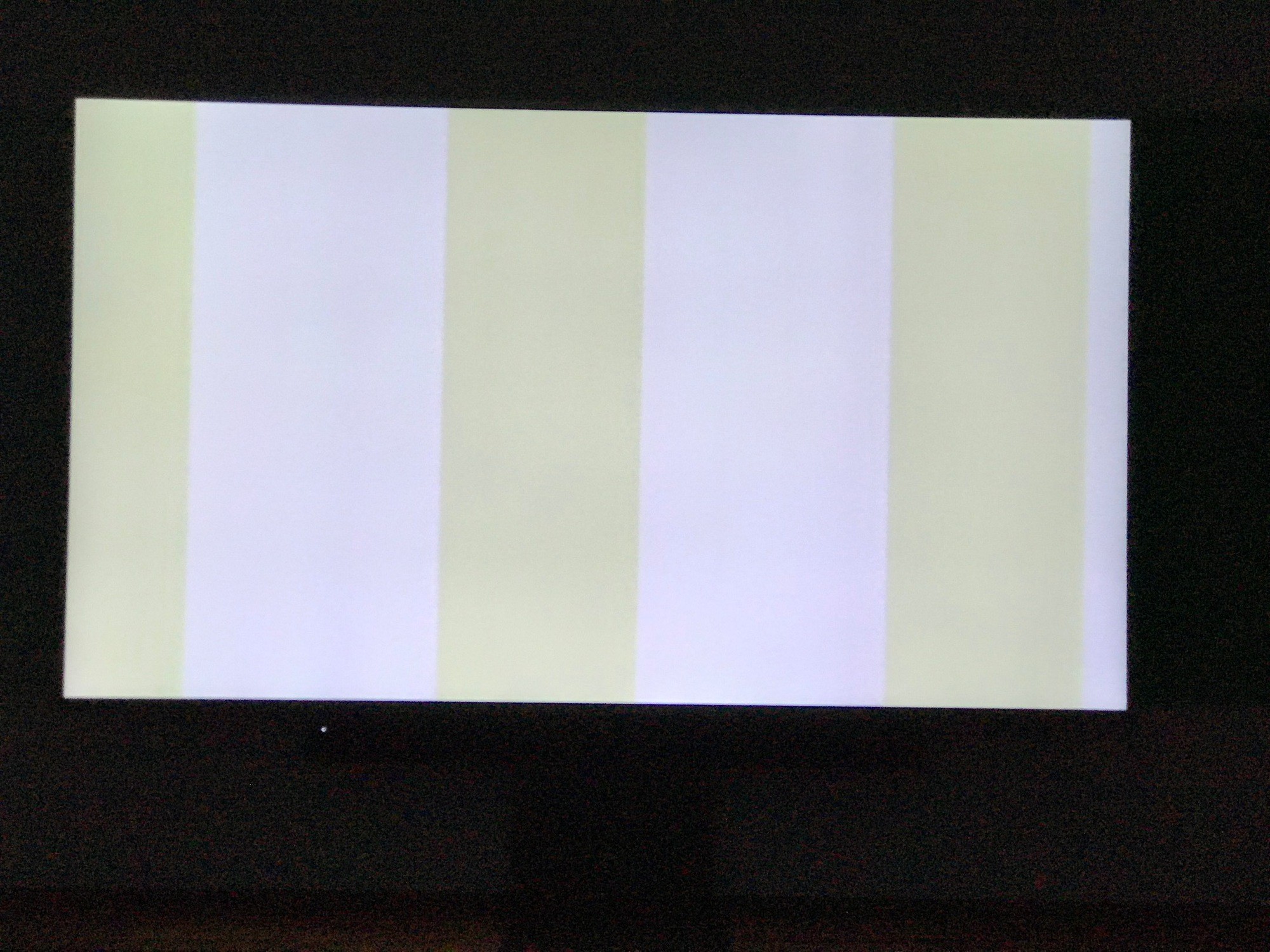

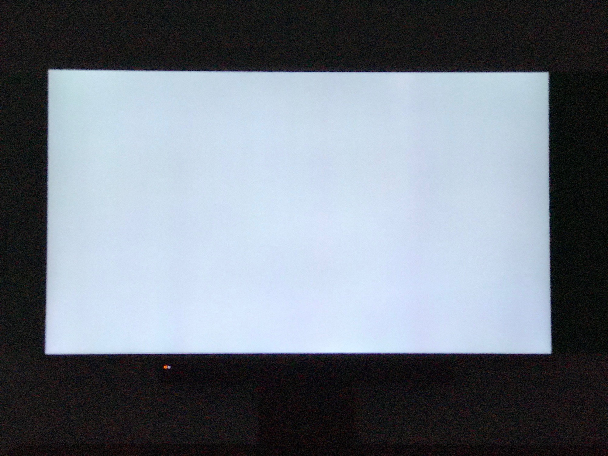

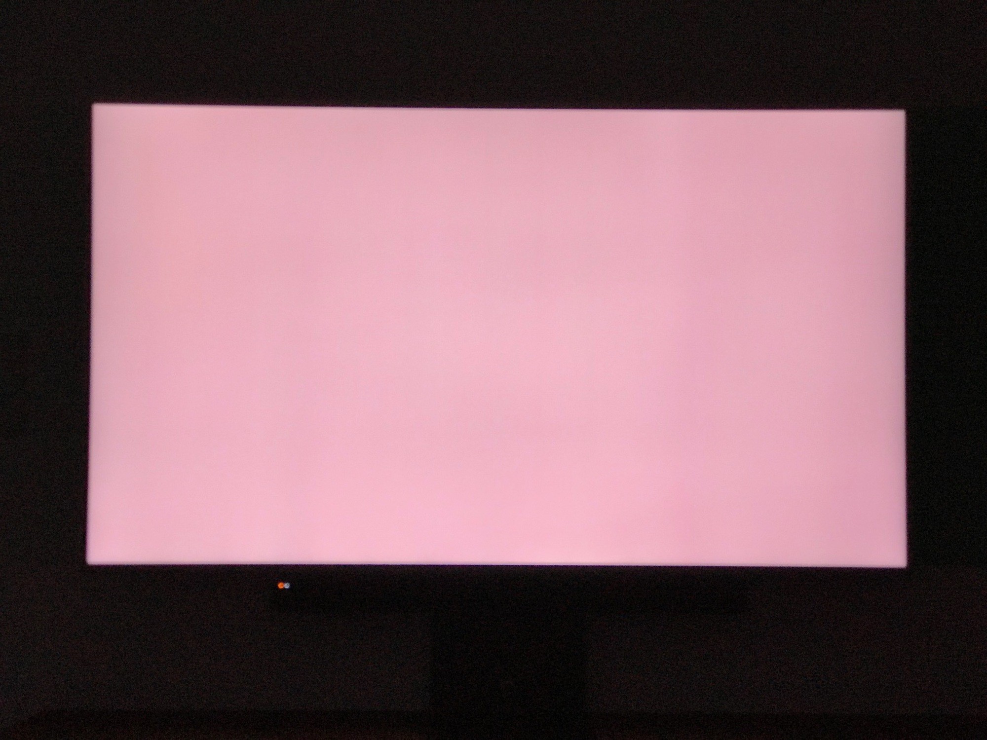

    Auf den folgenden Bildern sollte das Banding zu erkennen sein.
    36246i6D484D283557DFB4
    Ja nun kann ich das auch leicht erkennen, besser wären einzelne Bilder da diese im Forum größer erscheinen, aber ich kann einzelne Streifen sehen, ich würde das als leichtes Banding bezeichnen, da kannst du nur hoffen das der Händler kulant ist und den TV tauscht.
    Ich finde es schade das es heutzutage immer noch die Probleme gibt, weil die Hersteller einfach selber entscheiden was für den Kunden zumutbar ist und was nicht, daher würde ich sowas wenn es einen stört immer sofort reklamieren.
    Es wird zeit das die Hersteller mal strengere Regeln auferlegt bekommen um solche Probleme zu vermeiden und solche Panel aussortieren, als mein Lackierer mein Auto scheiße lackiert hat hab ich den 2 mal nachbessern lassen und danach verklagt auf Schandensersatz und gewonnen. Sowas sollte man auch für andere sachen in DE endlich mal erleichtern, man zahlt viel Geld für seine Sachen da sollte man auch Qualität bekommen.
    Also sprich am besten mal mit dem Händler was man machen kann, wenn du damit leben kannst könnte man sicher auch noch einen guten Preisnachlass raushandeln, ich hab das bisher auch schon 2 mal so gemacht und beide mal gut gespart. Ansonsten halt umtausch und hoffen das der nächste besser ist.
    Hier sind die Bilder nochmal in groß.
