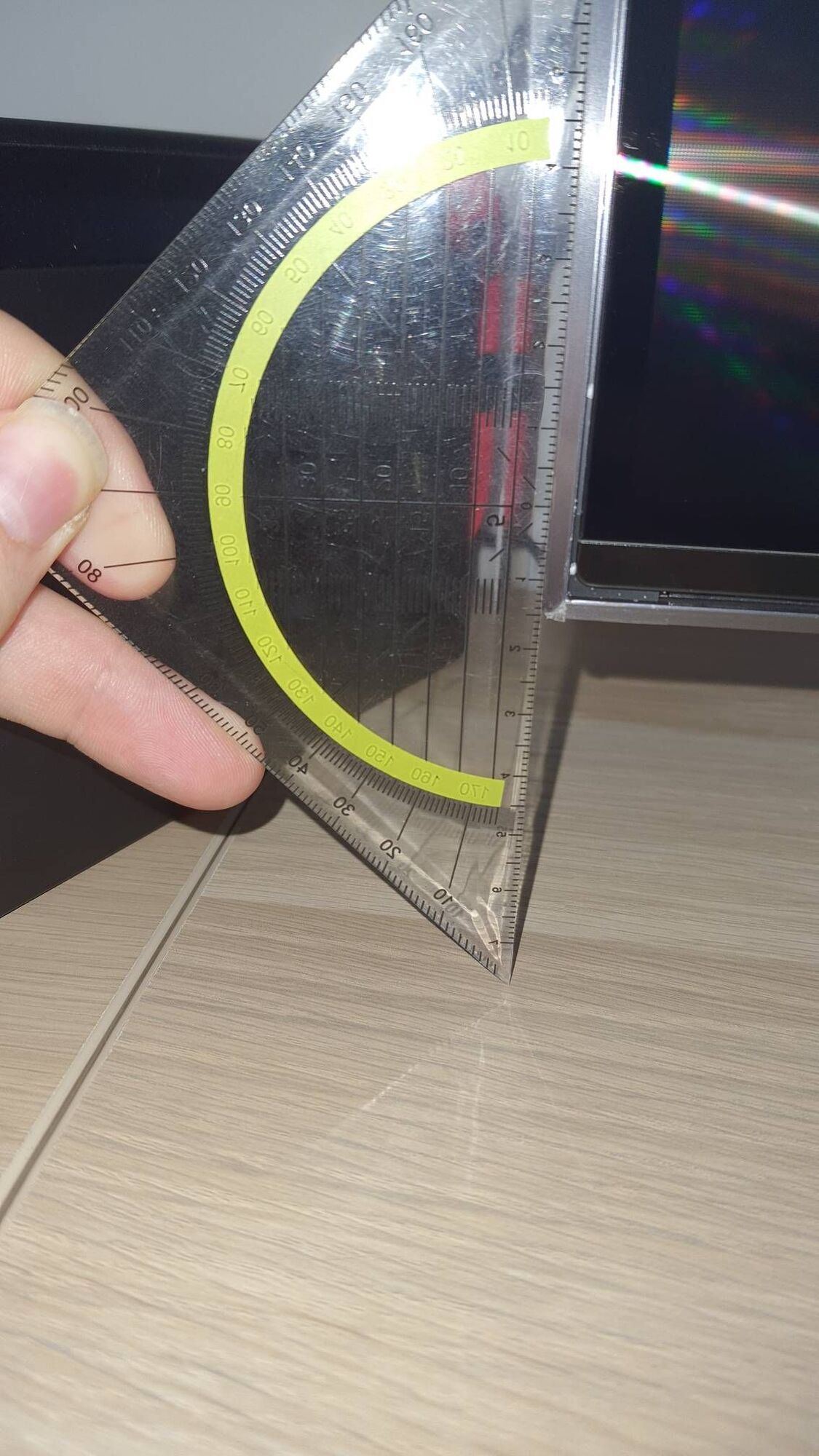

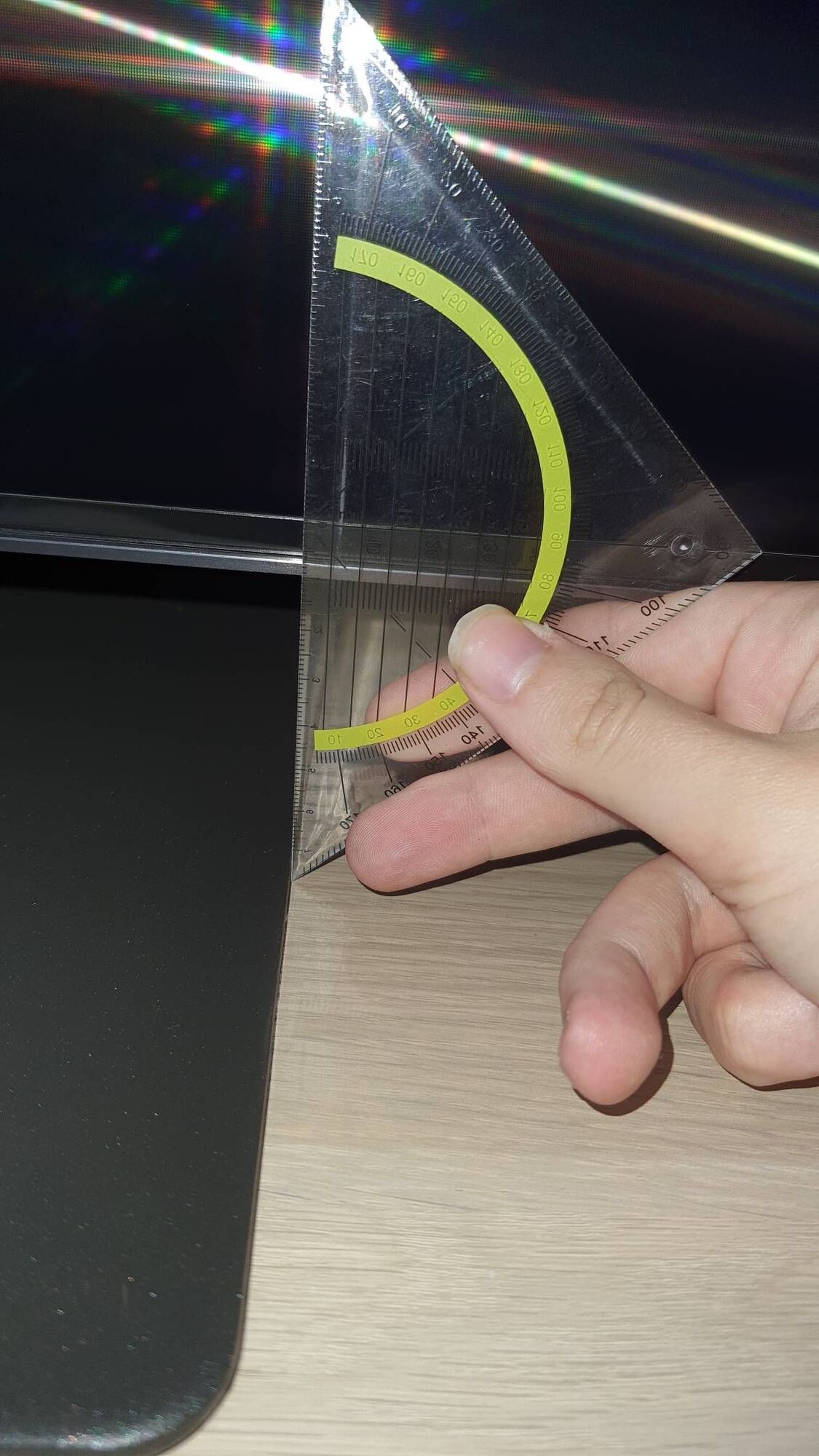

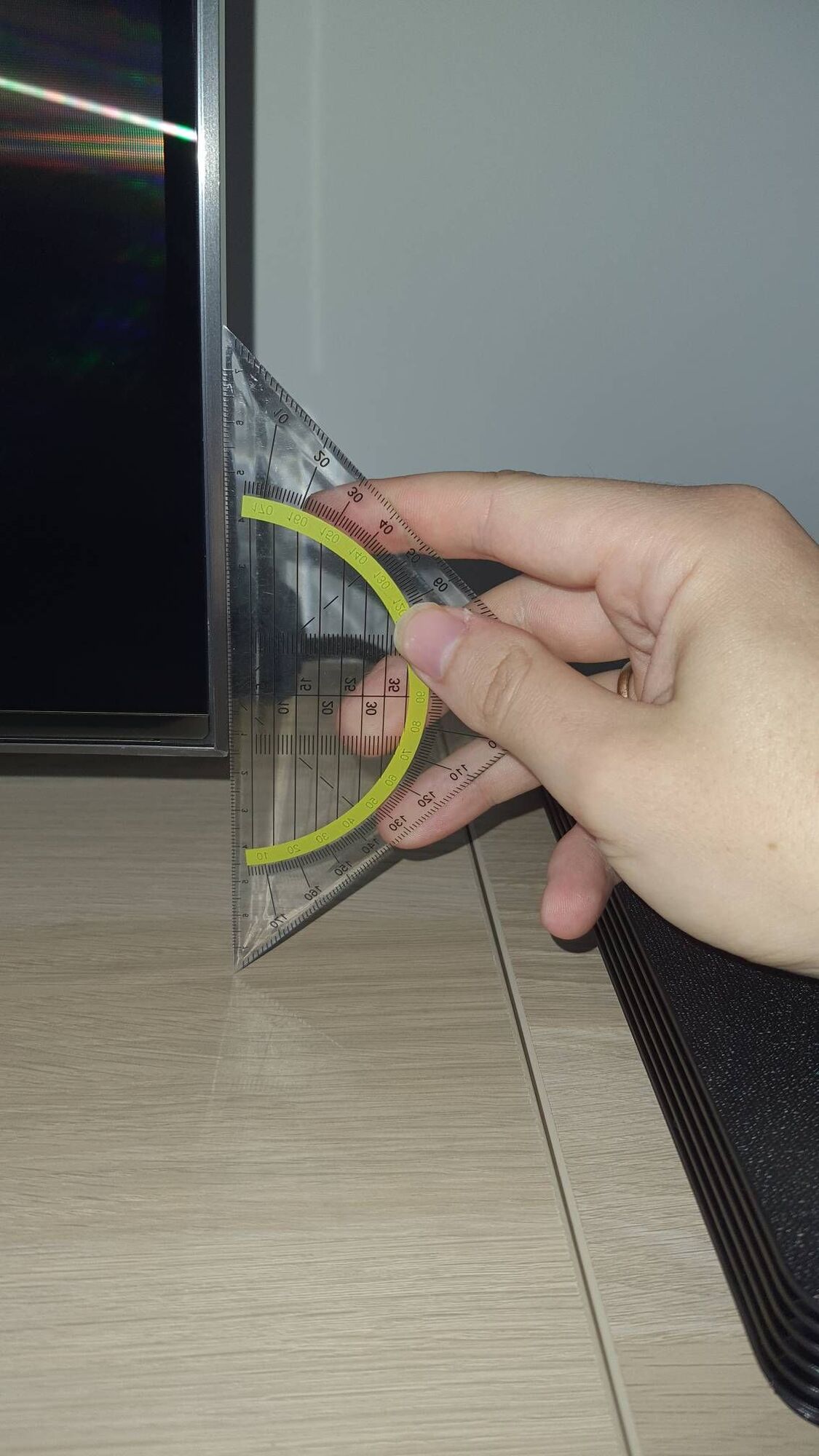

Also, der zweite TV geht wegen der Streifen zurück. Ich habe mal den TV ausgemessen und festgestellt, dass er im Vergleich zur Mitte auf jeder Seite ca. 4-5 mm tiefer hängt. Das ergibt bei einem 75 Zoll-Gerät auf jeder Seite bis zur Mitte ein Gefälle von 0.6 Prozent bzw. eine Neigung von 0.34 Grad. Man achte auch auf die deutlich weiteren Spaltmaße links und rechts.
Der TV hängt definitiv mit Standfuß durch. Ich denke, das ist der Grund für die Streifen, die über dem Standfuß stärker ausgeprägt sind

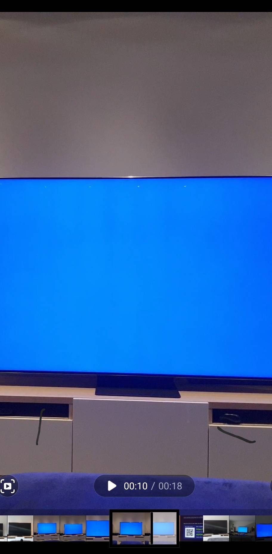

Siehe mal hier: keine gute Qualität wg. Überbelichtung (Streifen im echten Leben besser sichtbar), aber man sieht, dass in Mitte mehr los ist
Und am Anfang war der absolut clean. Habe jeden erdenklichen Test durchgeführt, weil der erste das gleiche Problem hatte. Nach zwei Tagen stehen, sieht man diese Streifen wieder, am stärksten ausgeprägt über dem Standfuß
