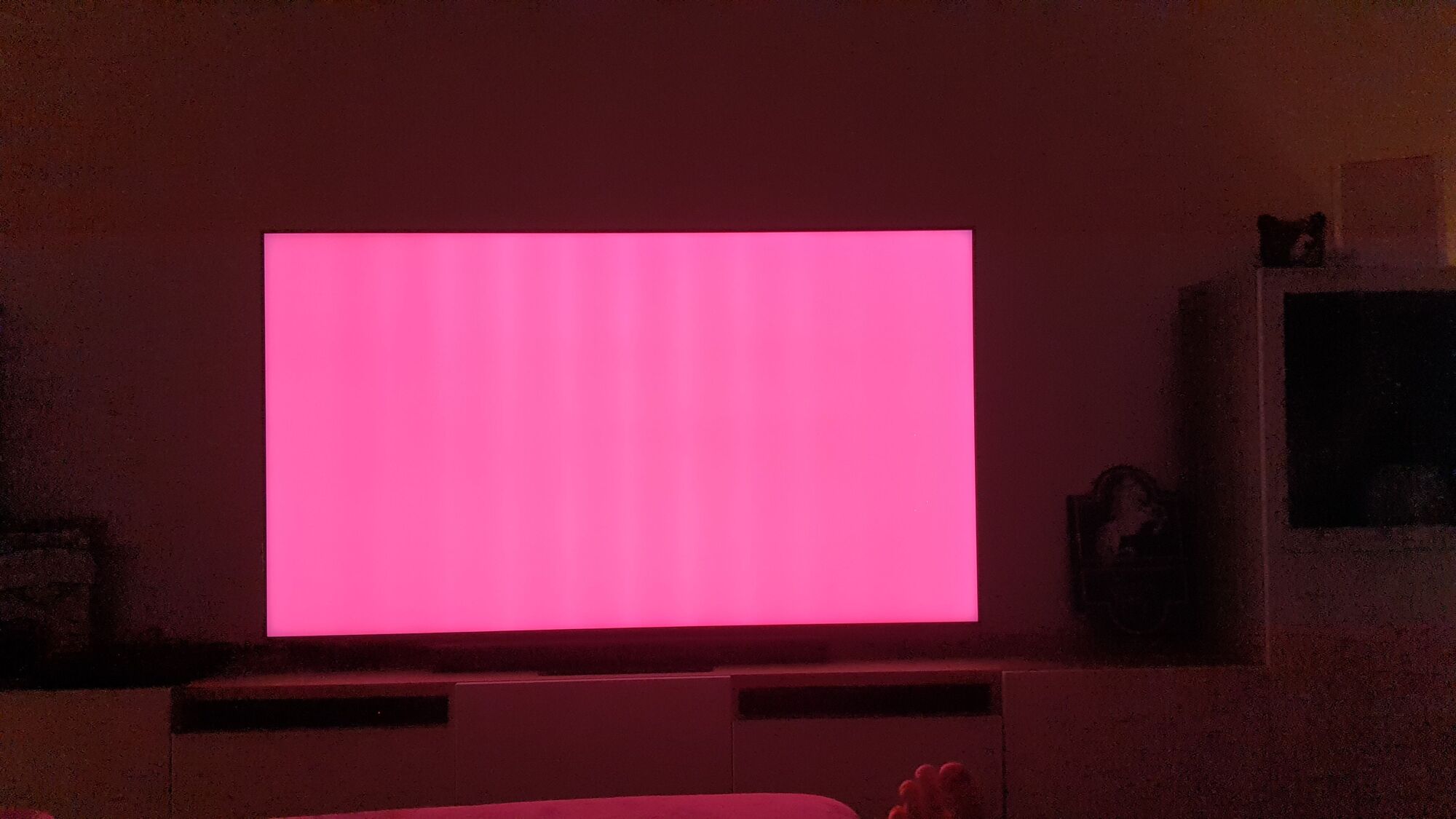

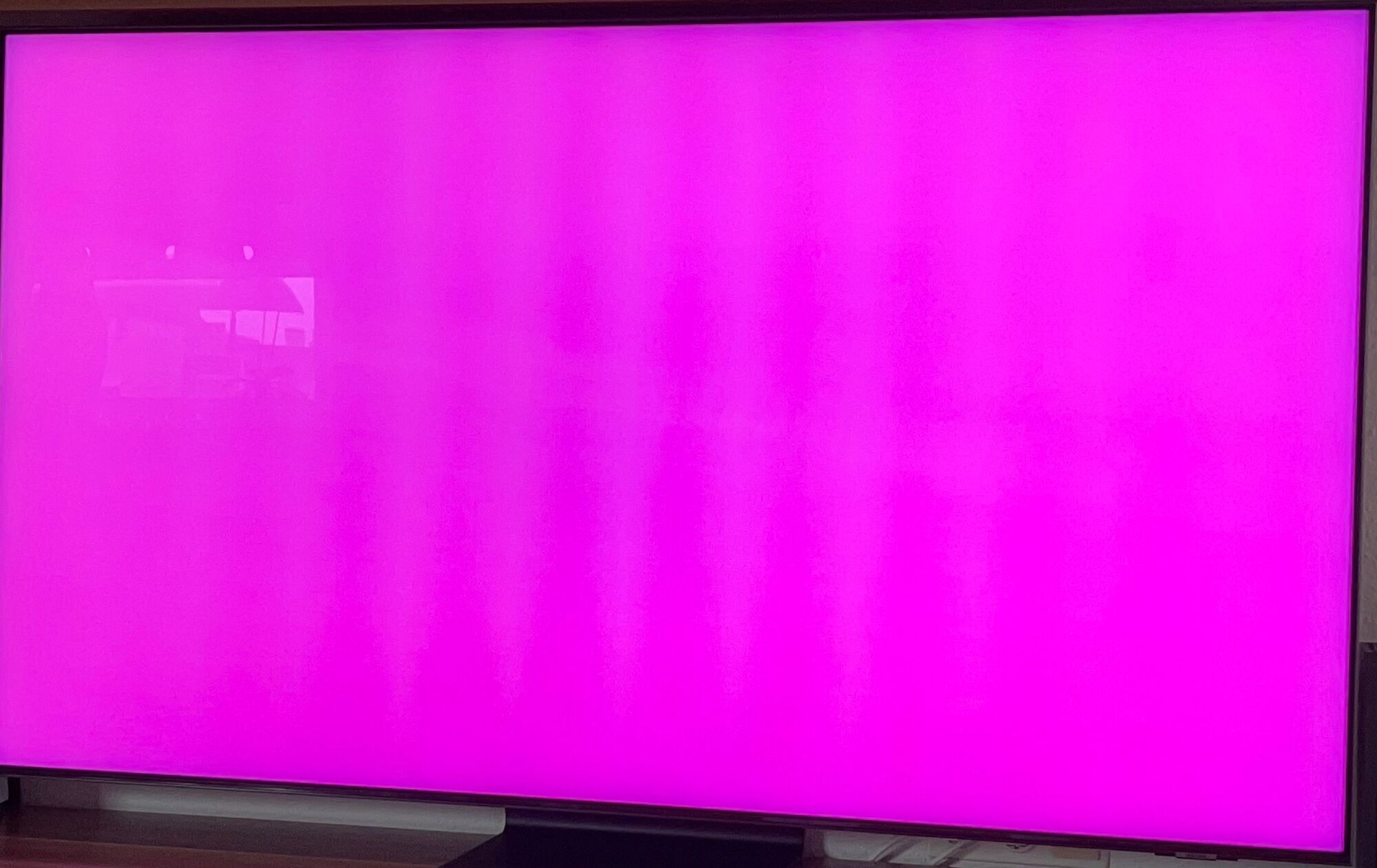

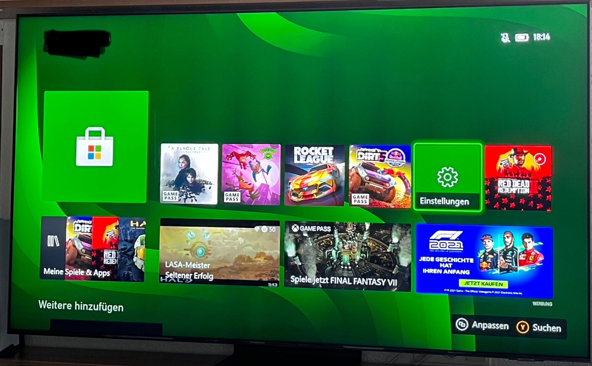

ich besitze einen 75QN95A und mir ist gestern etwas zufällig aufgefallen und zwar als ich im XBox Dash Board war sind mir sehr gleichmäßige vertikale Balken aufgefallen. Die sind je nach Hintergrundfarbe , wie bei dunkelgrün oder magenta gut zu sehen, oder auch garnicht.
Es sieht mir aber nicht nach vertikalem Banding aus weil diese zu perfekt und gleichmäßig sind. Als ob man Reihen der Dimming Zonen sehen kann. Ich weiß nun nicht ,da ich seit Jahren OLED hatte, ob das normal ist oder doch nicht. Ich habe zwei Fotos gemacht wo man es am besten sehen kann. Muss aber dazu sagen, dass die Kamera den Effekt verstärkt.

L: @RNeon - das "perfekte" Panel gibt es nicht. Hingegen gibt es Testbilder und extreme Bilder, die die jeweiligen Schwächen der einzelnen Bildschirmtechniken sichtbar werden lassen. Auch wenn, wie du ja ehrlicher Weise zugibst, die Kamera den Effekt verstärkt, so ist das trotzdem für einen Q95A imo etwas "too much". Ich würde folgendes machen: Wenn das Panel ansonsten tiptop ist, sprich DSE und VB sich stark in Grenzen halten bzw. nicht sichtbar sind, dann solltest du dir anschauen, ob diese "Streifen" im normalen "Alltagsbetrieb" zu sehen sind und dich stören. Falls du sie siehst, solltest du den TV auf alle Fälle retounieren. Bei einem 95er würde ich keine Nachbesserungen in Form von Paneltausch oder ähnlichem akzeptieren.
Das Obige natürlich unter der Voraussetzung, dass du das Bild einigermaßen gut eingestellt hast. Mit extremen Bildparametern kann man solch einen Effekt natürlich auch "provozieren". Falls du magst, kannst du ja mal die Bildeinstellungen posten, die zum Zeitpunkt der Fotos (im Gameingmode?) eingestellt waren.

Wo es noch gut auffällt ist wenn ich eine HDMI Quelle Wechsel und es kommt kurz dieser blaue Bildschirm, dort sieht man diese Balken auch.
In normaler Nutzung sehe ich es nicht, aber man weiß das die da sind und bei Hellen Bildern sind diese Balken eher gelblich und da fallen die bei Kameraschwenks auch auf, sobald man weiß das es da ist.

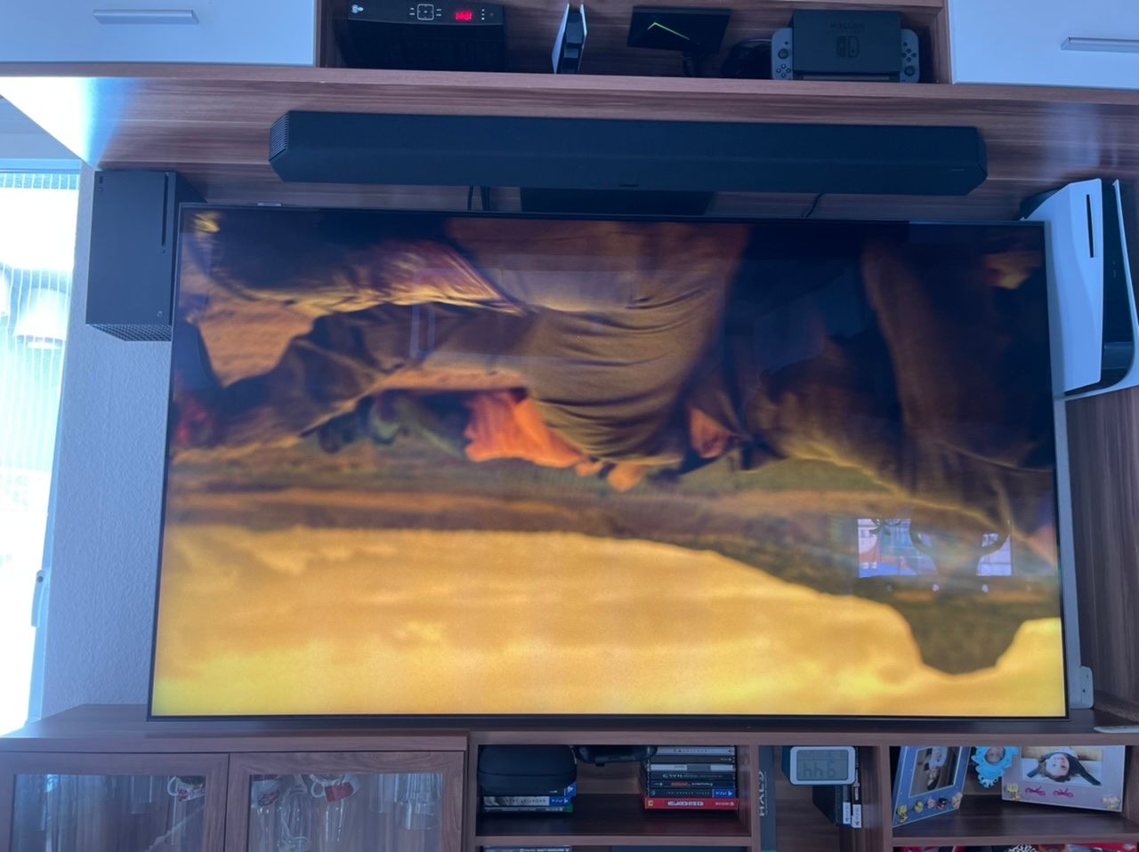

Sieht für mich aus, als wären es Druckstellen von dem Luftpolster. Hattet ihr diese im Karton? Irgendwann im Liegen transportiert? Das Bild kann man doch gar nicht zu extrem einstellen, damit eine Übersteuerung entsteht. Trotzdem sieht es danach aus, da ja der halbe Bildinhalt fehlt.
Folie war im Karton, aber die Druckstellen stimmen bei mir nicht überein in Bezug auf die Größe. Ich hatte die schon einmal vorsichtig davorgehalten.
Hab ich auch zuerst gedacht aber bei mir stimmten die Druckstellen auch nicht mit dem Luftpolster überein.

Nochmal ein Update von mir. Ich hatte heute Kontakt zu Samsung wegen einem HDMI Update für die Bildaussetzer. Da er sich sehr gut auskannte fragte ich ihn nebenbei wegen den vertikalen Balken und er meinte das diese Balken besonders bei größeren Geräten vorhanden sind und das es bauartbedingt ist. Dieses lässt sich nicht lösen außer auf etwas anderes auszuweichen. Ich hatte ihn auch diese Fotos geschickt und er kannte das. Er hat es auch nicht mit dem klassischen Banding verwechselt.
