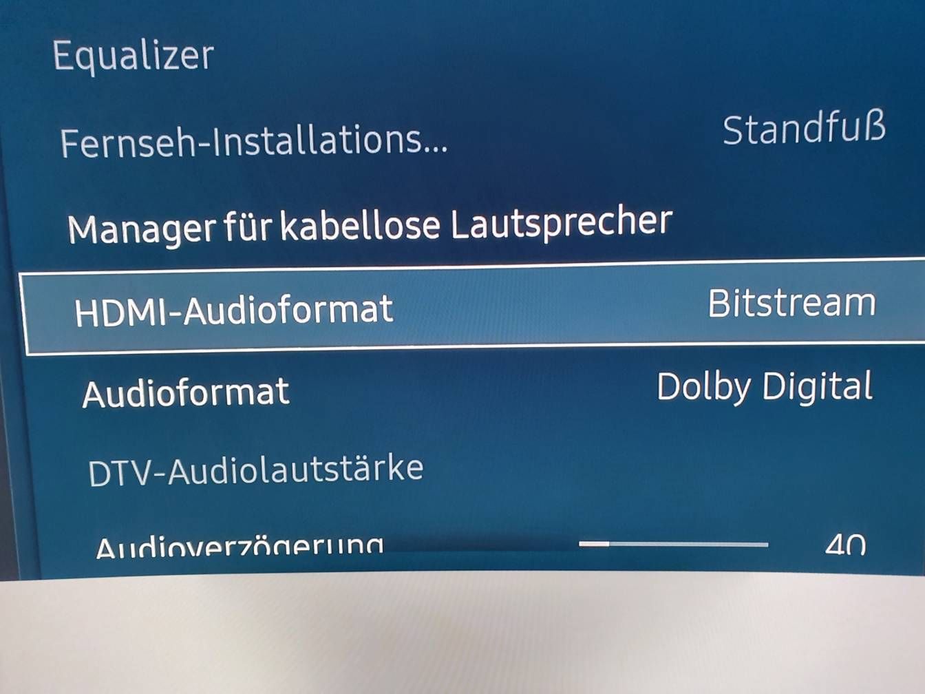

HDMI-Audiofornat Bitstream statt PCM
Ton, Experteneinstellungen (jedenfalls ist es bei mir so, Vorgängernodell)
siehe oben - Bzgl. optisch, das dann so aktiviert statt HDMI?!? (unter Ton, Audiogerät auswählen)
Hdmi-Audioformat finde ich bei mir nicht.
Finde nur generell Audioformat. Dort hab ich nur die Auswahl: Auto, PCM und Durchleitung. Wobei ich Durchleitung nicht anwählen kann.

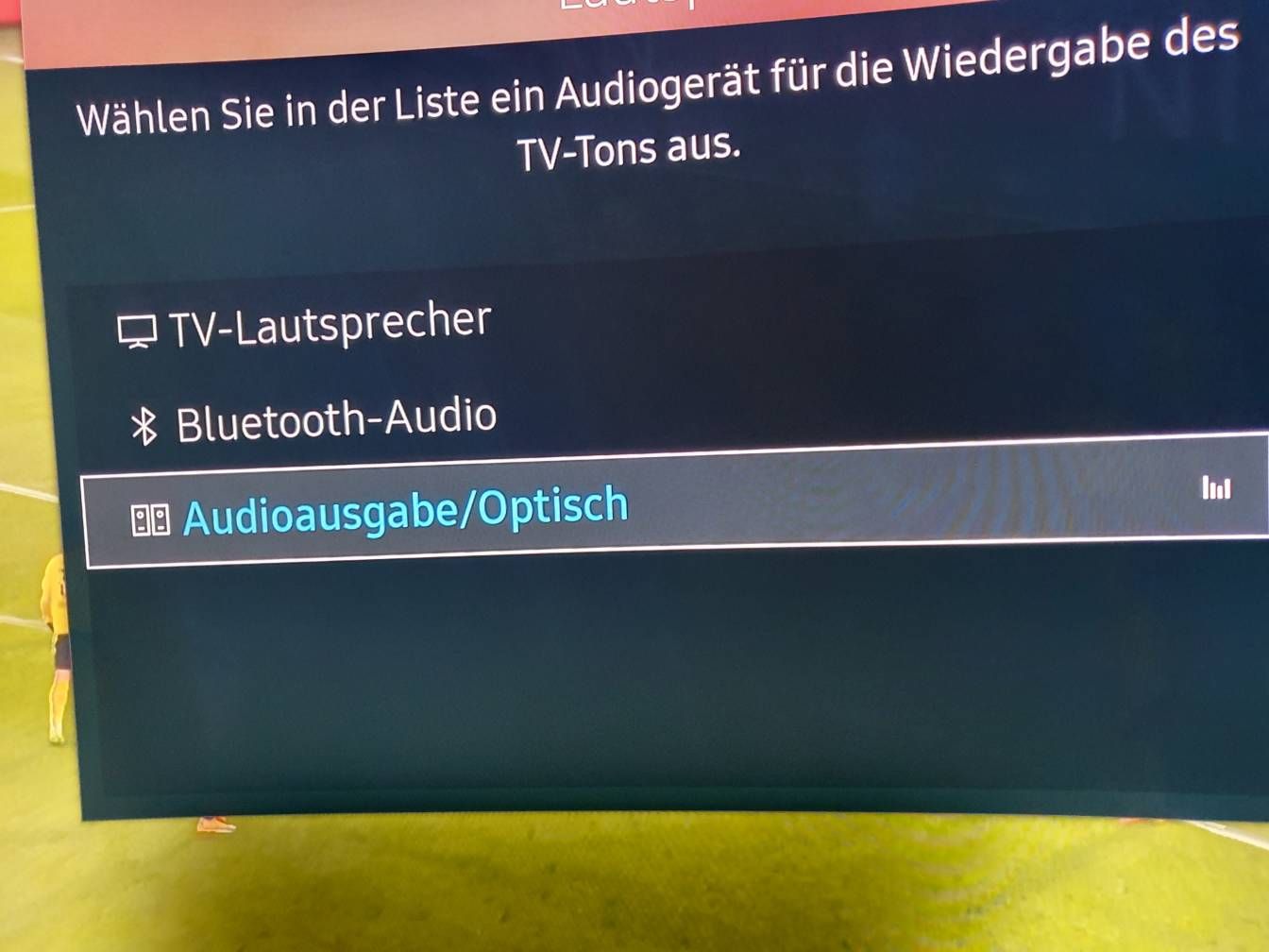

Optisch hatte ich dann unter Ton/ Audiogeräte ausgewählt. Am Receiver auch optisch ausgewählt aber trotzdem kein Ton.

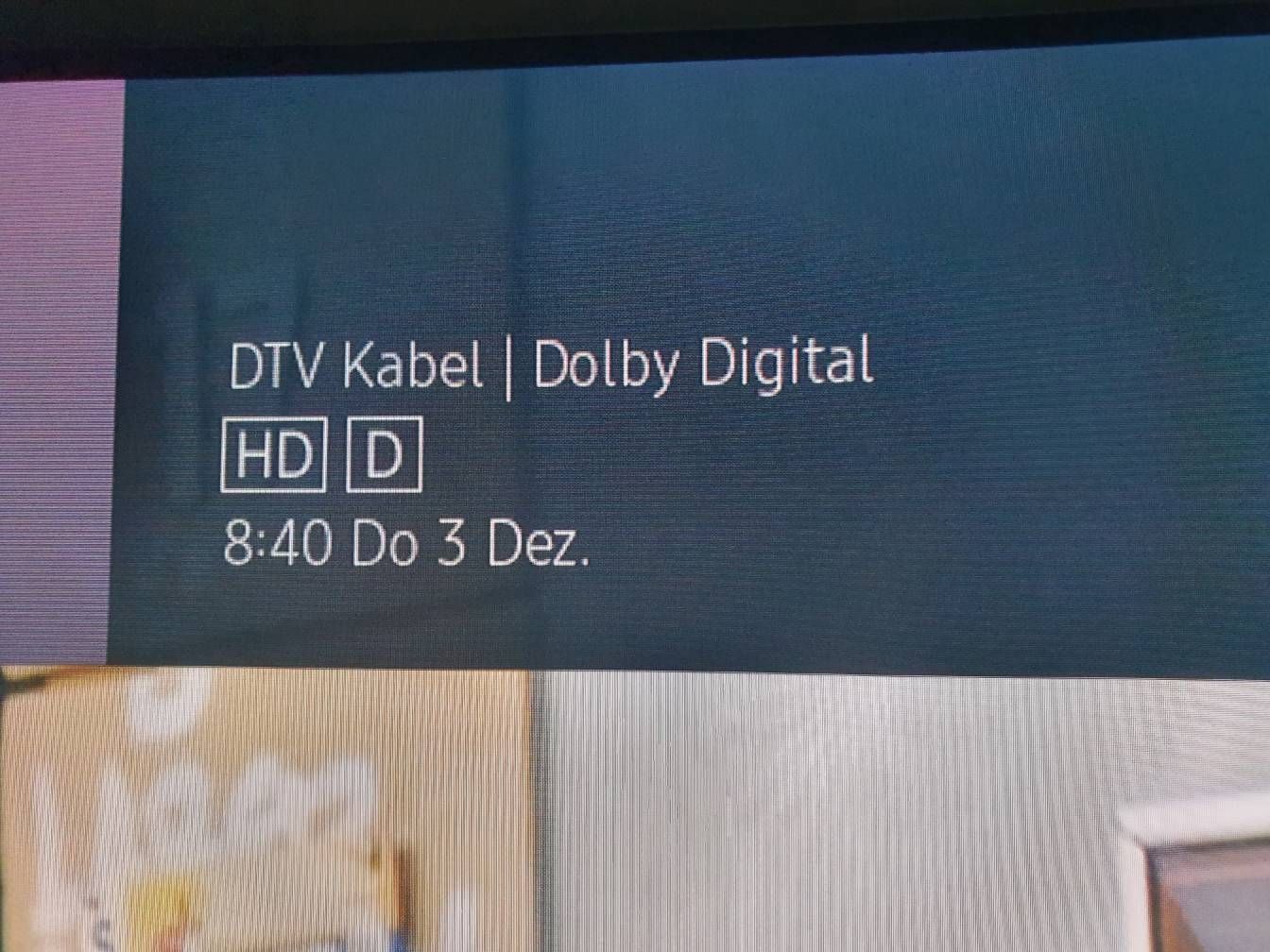

Dann haben wir das Problem nun eingegrenzt, externe Zuspieler (PS) übertragen Dolby Digital auf den Marantz, das Gerät selbst nicht. P.S. Die Senderinfo am Gerät weist aber definitiv Dolby Digital aus?!?
Ich meine wohl, muss ich heute Abend wenn ich zu Hause bin nochmal überprüfen
Mache dies bitte. Stellt das TV-Gerät es so dar, läuft DD am Gerät. Dann liegt das Dilemma eindeutig nur an der Übertragung Samsung TV/Marantz Receiver. Und zwar sowohl optisch als auch via HDMI, womit Kabelfehler quasi auszuschließen sind. > Irgend eine Funktionseinstellung im Menü Ton ist das Problem. --- Würde wider Erwarten die Info nur Stereo aufweisen (linear/beim Streaming), liegt ein entsprechender TV-Funktionsdefekt vor.
O.K. Dann gibt der Fernseher das korrekt wieder u. es scheitert definitiv nur die Weiterleitung. Wie im vorherigen Statement schon gesagt, muss es dann an irgendeiner Einstellung im Ton-Menü des TV 'haken'. Da ich keinen 2020-er Q-Led habe, bin ich nicht in der Lage, dieses Menü anzusehen/ zu testen. 'Dankenswerterweise' ändert sich ja ständig was im Menü von Jahr zu Jahr. > Bleiben nur 2 Dinge, Kontakt Support Tel. 06196/7755577 oder hoffen, dass ein akt. Q-Led-Eigner das hier liest und helfen kann...sorry! -- P.S. Ich habe einen Yamaha-AV-R u. einen 2016-er TV, die Ton-Übermittlung in DD klappt da einwandfrei, gerade mit dem optischen Kabel. HDMI-Tonausgabe bietet die Serie noch nicht an (nur TV-LS, BT, Optical).
