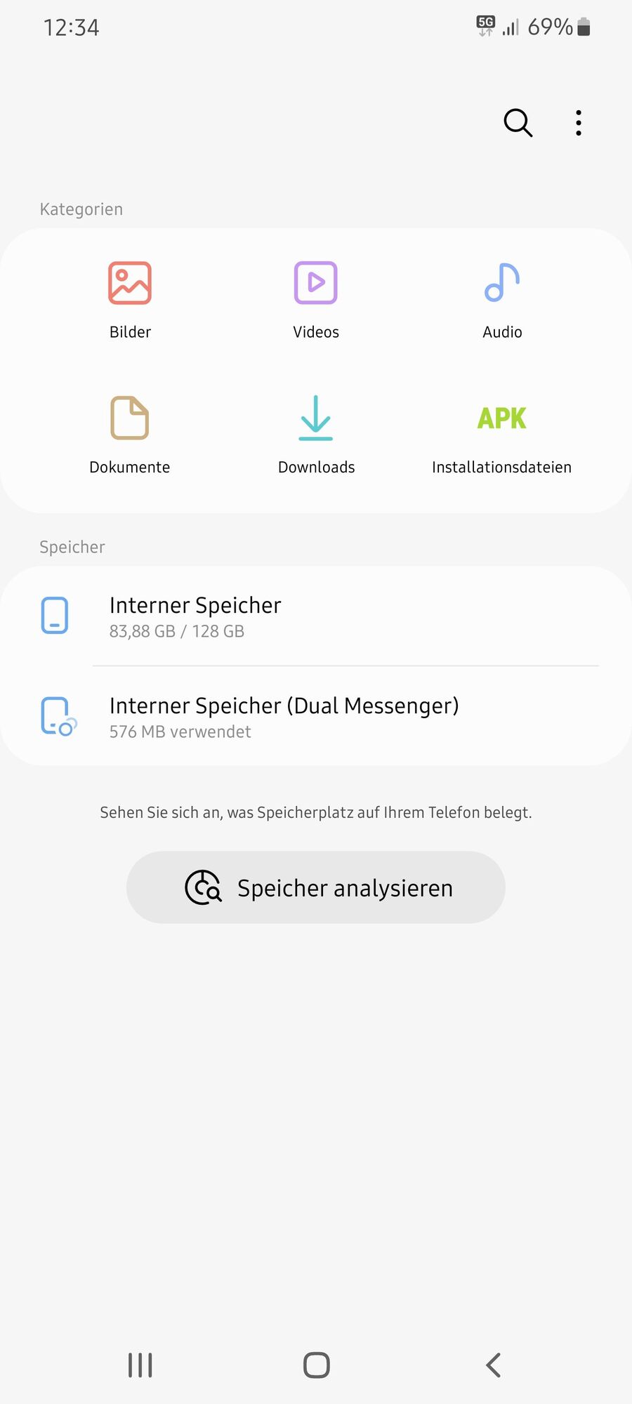

Nach dem Update ist nun eine zweite Partition ersichtlich. Auf die habe ich keinen Zugriff. Weder whatsapp 2 noch via "Dateien"

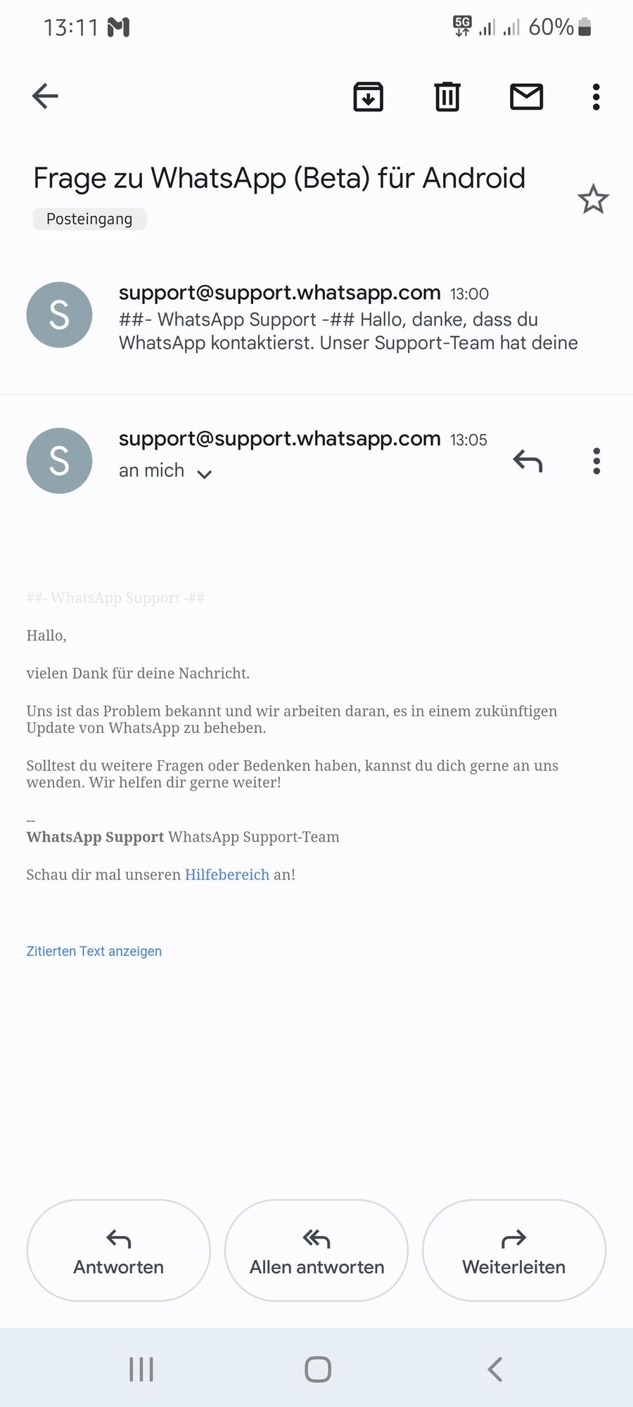

Beim kontaktieren des WhatsApp Supports fiel mir auf, das WhatsApp 2 eine Beta-Version ist. Ich kann mir nicht erklären, warum zwei unterschiedliche Versionen von Whatsapp installiert waren, obwohl Dual Messenger die ursprüngliche Version 1 zu 1 kopieren müsste. Ich habe WhatsApp 2 gelöscht und erneut installiert, sprich whatsapp2 ist nun ebenfalls die normale aktuelle Version wie WhatsApp 1. Nichts mit Beta. Jetzt funktioniert es wieder. Ich habe trotzdem den Support kontaktiert. Die Antwort kam recht schnell, schaut euch die Antwort selber im Anhang an *1f603.png**1f603.png*. Vielen Dank an alle Beteiligten. Habt ein schönes Wochenende.
