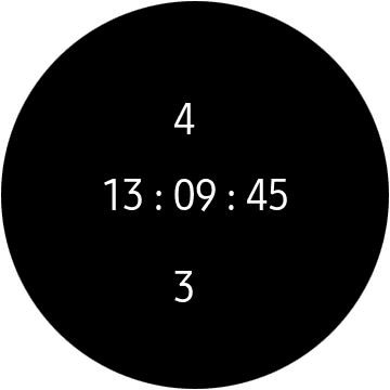

Wenn man in den Settings für die Wochennummeranzeige, nur seine eigene Sprache als "Hauptsprache" angibt, dann wird die Wochennummer falsch angezeigt. Wenn man jedoch auch zusätzlich englisch als Hauptsprache angibt, wird die Wochennummer richtig angezeigt. Habe verschiedene Kombinationen ausprobiert, also Französisch/Englisch Griechisch/Englisch etc. Wochennummer wird korrekt angezeigt. Hier ein Screenshot, oben nur Deutsch als Hauptsprache und unten Deutsch und Englisch als Hauptsprachen.

Ich habe das Watchface zum Testen, schnell mit dem Programm Galaxy Watch Designer erstellt. Das verwenden die meisten Anbieter.
