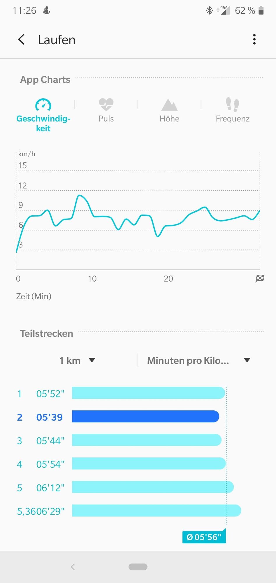

ich habe mir am Samstag die Watch active gekauft und bin im Großen und Ganzen sehr zufrieden. Ich war nun allerdings zwei mal joggen und beide male hat sie leider total falsche Werte angezeigt.
Ich laufe circa 10km/h, die Uhr zeigt mir meist 7km/h an, auch die Auswertung in der App zeigt eine komplett falsche Darstellung der Geschwindigkeit.
Die Minutenangabe pro Kilometer ist allerdings richtig.
Da die Uhr brandneu ist, sie beim einschalten die Software aktualisiert hat und ich so ein Thema auch schon vor einem halben Jahr gefunden habe, ist für mich nun die Frage: ein dauerhafter Fehler oder behebar?
Herzliche Grüße und lieben Dank für Antworten, Verena
Hier noch die Anzeige aus der App
Hallo, würde auf diesen Beitrag nie geantwortet? Bei mir haargenau das gleiche. Nagelneue Galaxy Watch, auch ich laufe ca. 10 km/h, 6 min/km, doch egal was ich mache, Schneckentempo bergauf oder Highspeed bergab, es wird zumeist 7-8 km/h angezeigt. In der Endauswertung stimmt es dann aber....Klärung bitte, Danke!

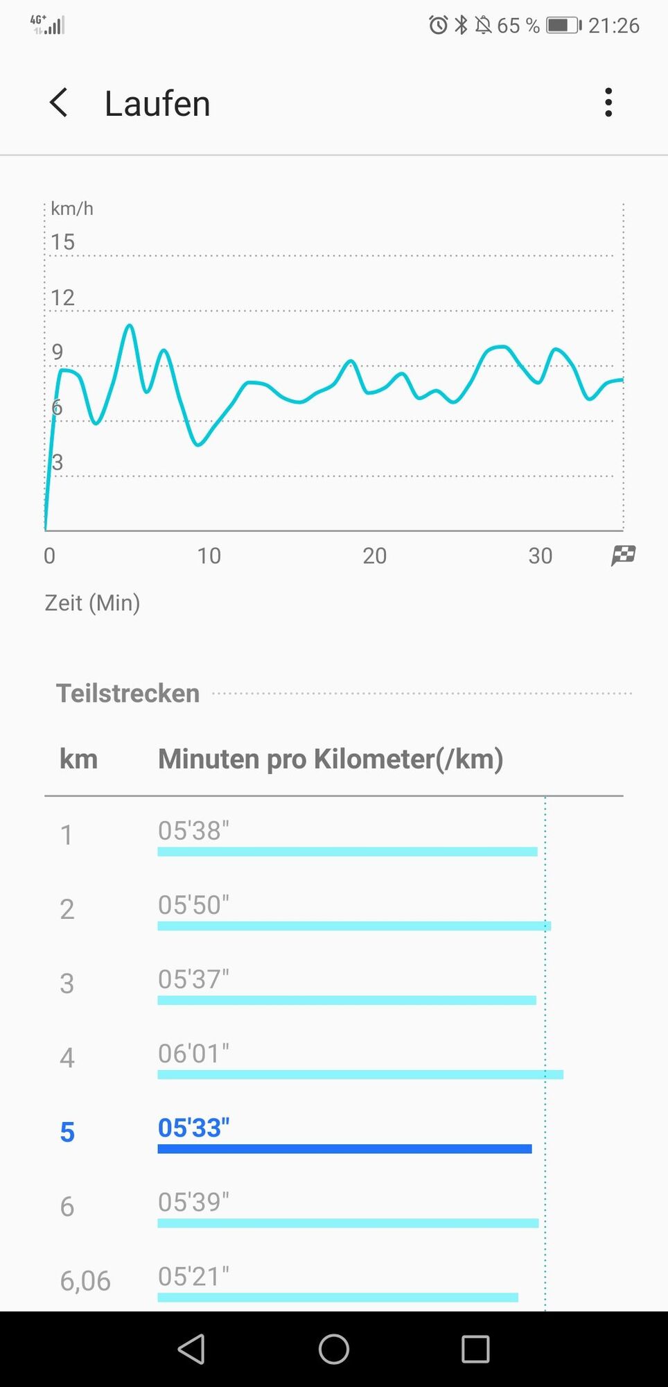

habe das gleiche Problem mit meiner Galaxy Watch, es werden beim Tempo viel zu langsame Werte angezeigt, wenn ich während des Laufens kurz auf die Uhr schaue, z.B. 11 min/km. Wenn nach jedem Kilometer die Zusammfassung kommt, scheint es zu stimmen, ich laufe ca. 6 min/km. Die Kurven bei der Geschwindigkeit in km/h sind auch sehr schwankend, müßte doch konstanter sein, oder (siehe Bild)? Ich habe die Uhr bereits auf die Werkseinstellungen zurückgesetz und auch mal Strava als Lauf-App benutzt. Hilft bisher aber nichts...
Ist da vielleicht noch ein Update nötig oder ist da ein Sensor defekt?

Hallo L: @goodmoodharry,
ich hab nochmal für dich nachgeschaut, irgendwie muss das verschütt gegangen sein. *:thinking-face: Die Kollegen empfehlen dir/euch zu schauen, ob bei eurem Workout in den Einstellungen die Option "Hohe Genauigkeit" eingeschaltet ist.
Überprüft doch bitte außerdem, ob das aktuelle Software-Update auf euren Uhren aufgespielt ist.

Öffnet auf der Uhr:
  • "Samsung Health >
  • Training >
  • Trainieren"
  • Tippt auf das Zahnrad neben "Laufen"
  • Dann auf "Standort" (nicht auf den Schieberegler rechts daneben)
  • Und aktiviert hier "Hohe Genauigkeit".
