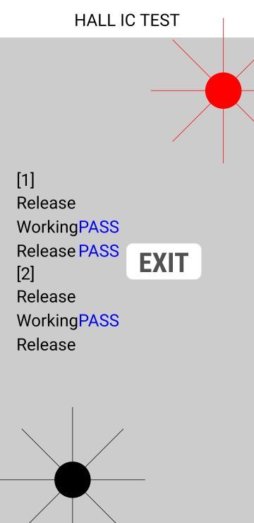

Dann habe ich den Sensortest durchgeführt, siehe Screenshot:
Mir scheint, als würde der untere Sensor nicht richtig erkannt, oder was bedeutet das?
Das AOD ist auf jeden Fall nach wie vor nur bei geöffnetem Cover sichtbar. Nach dem Schließen sehe ich schwarz.
Da steht überall "Pass" also die Sensoren sind aufjedenfall da.
Edit: bei Release steht nichts also der untere Sensor ist doch nicht da.
Überprüfe mal im Deckel vom Case ob sich der " Magnet " noch an der Stelle befindet, der auf dem Display Test als Kreis unzen links angezeigt wird.
Komisch ist doch, dass das Cover ja schon irgendwie erkannt wird, weil es das Display ausschaltet, sobald man es schließt. Ich meine, da ist eine Reaktion.
Mir ist noch was aufgefallen: Wenn das Display bei geschlossenem Cover aus ist und ich die Einschalttaste drücke, so dauert es ungewöhnlich lange, bis etwas kommt. Teilweise sehe ich zunächst oben ganz klein die Uhrzeit, den Akkustand und die WLAN-Signalqualität, also da wo es bei eingeschaltetem und entsperrtem Handy wäre. Früher sah ich sofort die etwas kleinere Uhrzeit und die Benachrichtigungen in der Mitte des Displays, sobald ich den Einschaltknopf gedrückt habe.
EDIT: Wie erkenne ich, ob der Magnet da ist? Sieht für mich aus wie immer. Wäre die Stelle transparent, wenn der Magnet weg wäre? Das ist nicht der Fall.
Richtig wenn es an der Stelle transparent wäre, würde der Magnet fehlen.
