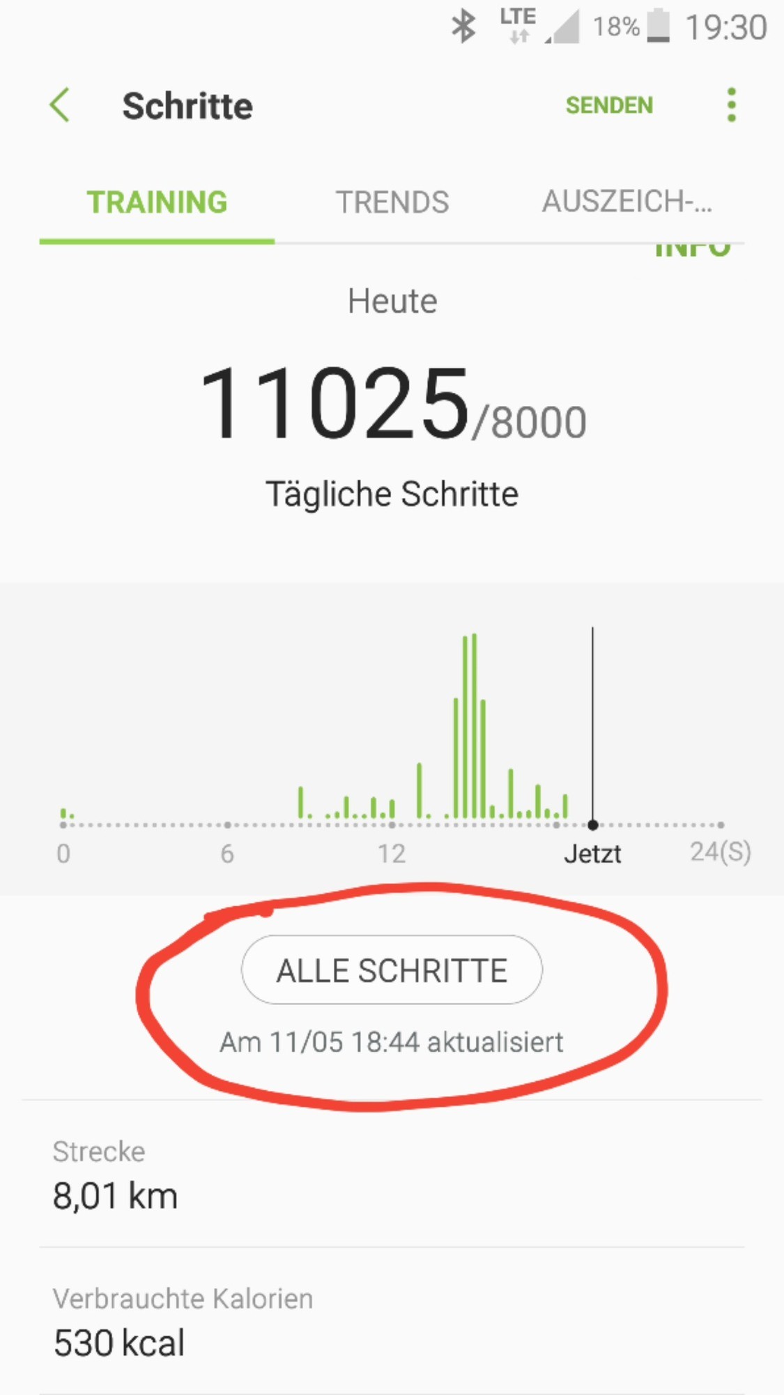

Jetzt habe ich unter Alle Schritte folgendes stehen:
Alle Schritte
Standardmäßig werden Ihre Gesamtschritte aus allen Quellen angezeigt. Dazu zählen Ihr Telefon und alle verbundenen Uhren oder Fitnessarmbändern. Alternativ können Sie auf dem Detailbildschirm für Ihre Schritte auf "Alle Schritte" tippen, um nur Schritte von Ihrem Telefon oder einer Ihrer Uhren oder Fitnessarmbänder anzeigen.
Schritte der folgenden Uhren können nicht getrennt angezeigt werden:
Gear S3
Hae? Wieso kann ich die S3 nicht getrennt anzeigen.
Die Software ist doch echt buggie.

dass die Schritte der Gear S3 nicht mehr getrennt angezeigt werden können, hängt mit One UI zusammen.
