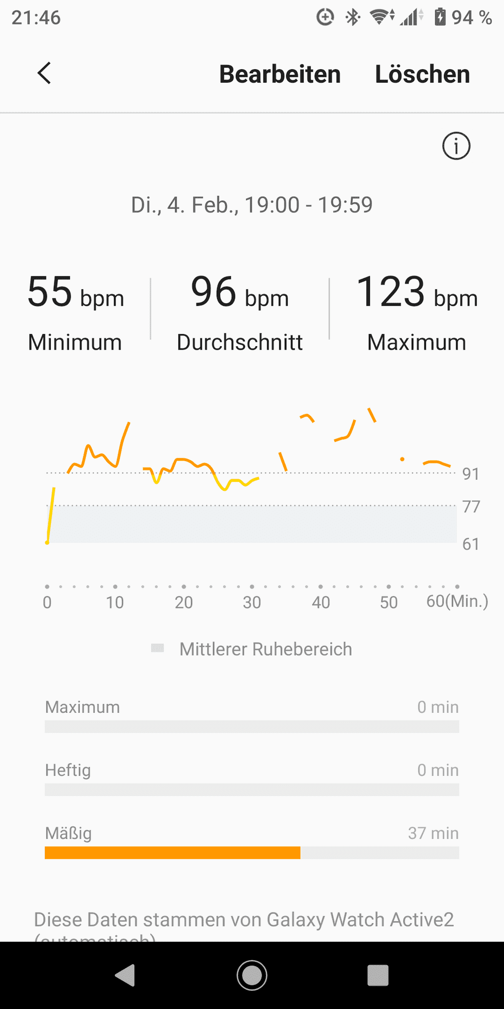

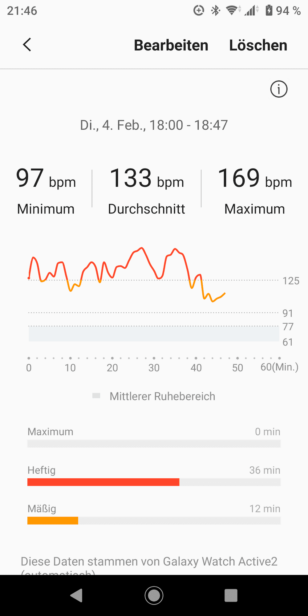

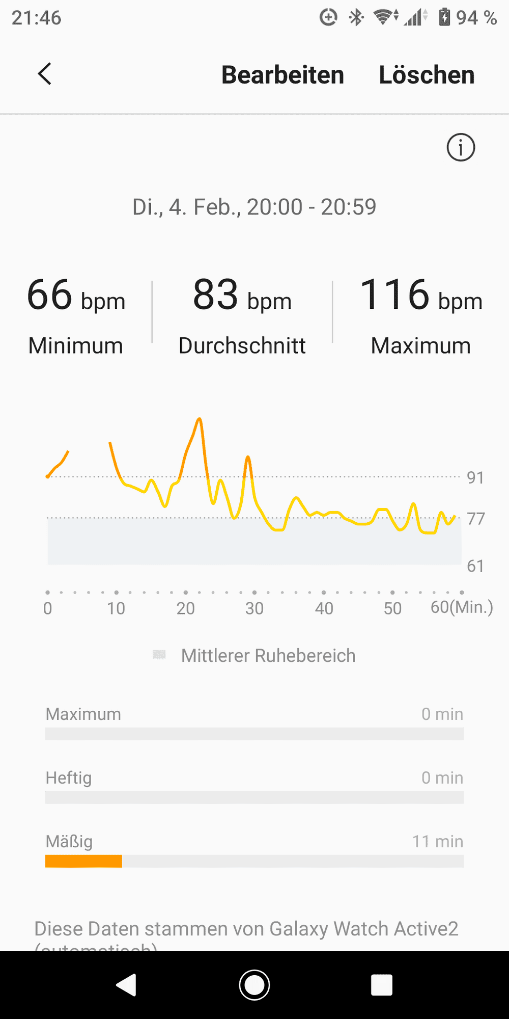

heute Abend war ich im Fitness-Studio und hatte die Aktivität "Zirkeltraining" gestartet. Der Puls wurde während der Aktivität ordentlich gemessen. Siehe "screenshot 18" bis 18.47 Uhr. Danach war ich duschen und hatte die Uhr nicht an. Interessant wird es dann in der Zeit von 19.00-20.00 Uhr. Hier hat die Pulsmessung mehrere, teilweise länger andauernde, Aussetzer, siehe "screenshot 19", die sich erst gegen 20.10 Uhr gelegt haben, siehe "screenshot 20".
In meinen Augen liegt hier noch ein Softwareproblem vor, da die restlichen Aufzeichnungen des kompletten Tages sehr gut darstellen. Eine erhöhte Messungen hatte ich gegen 12 Uhr - plötzlicher Anstieg auf 120 bpm -. Dieses Fehlverhalten konnte ich mit einer manuellen Messung korrigieren. Danach funktionierte wieder alles, wie es soll.
Vielleicht könnt Ihr mein Problem der "screenshots 18-20" überprüfen?! Gerne stehe ich Euch zur Verfügung. ;)
