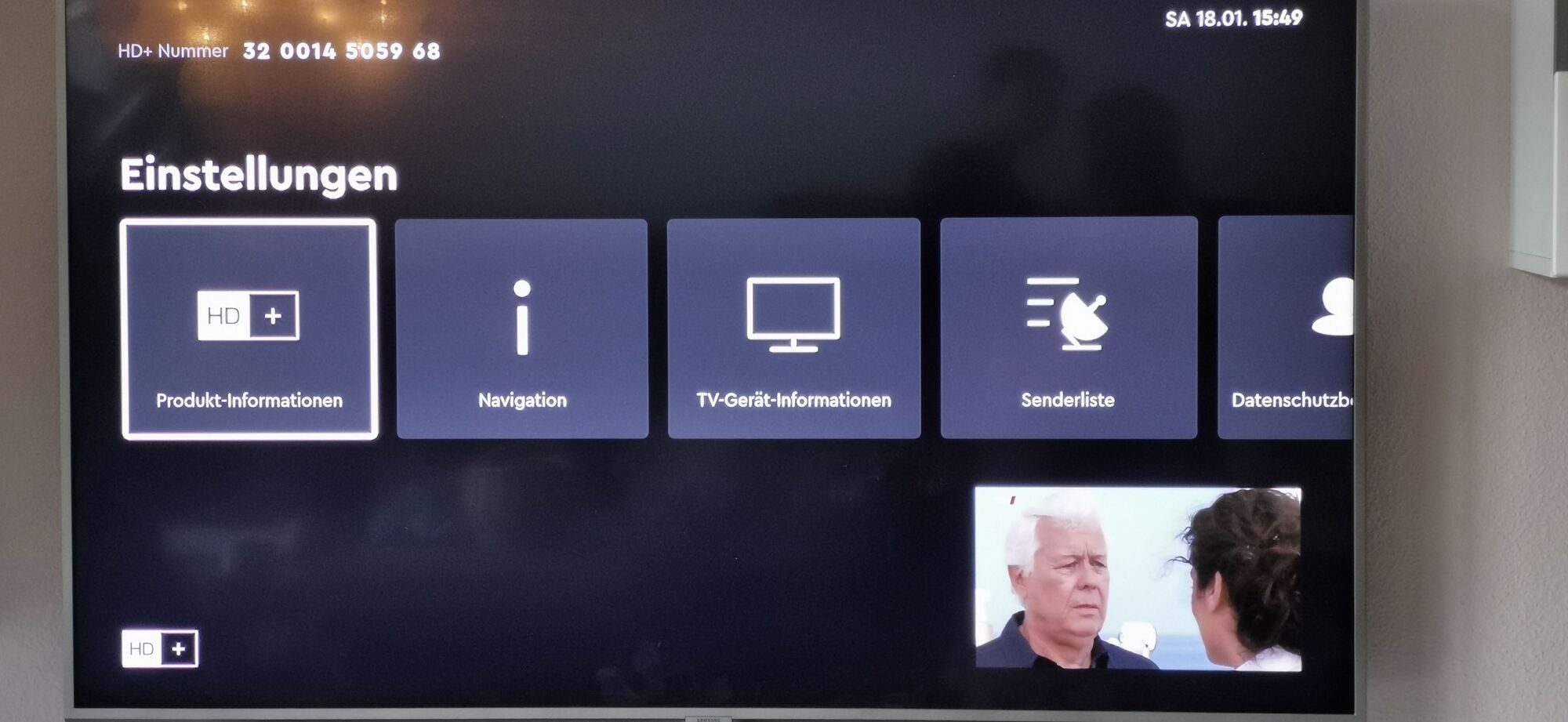

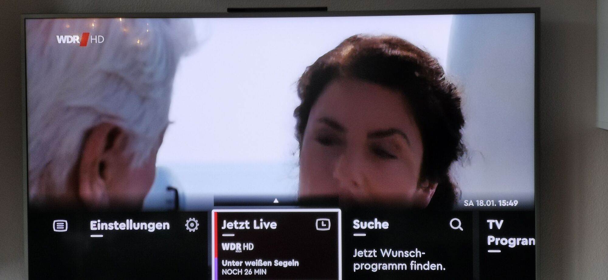

Da stimmt was nicht. Selbst wenn Du nicht auf Einstellungen klickst, sondern nur nach unten gehst, kommen da mehrere Auswahlmöglichkeiten wie Senderliste usw.
Wenn ich auf Einstellungen klicke, kommen dann 7 Kacheln. Setz mal den smarthub zurück und lass den
tv mal neu booten ( powertaste länger drücken, dass er mit dem Logo neu startet) Dann dauert das aber etwas länger, bis die App startet.
Ich habe heute Morgen erst einen Werksreset durchgeführt. Das HD+ Menü hat sich aber nicht geändert.
Ich habe es mal fotografiert: Das erste Bild ist das HD+ Menü (Mitteltaste drücken), das zweite Bild der Reiter Einstellungen.
Ich habe es doch noch gefunden. Asche auf mein Haupt... *:face-with-rolling-eyes:.
