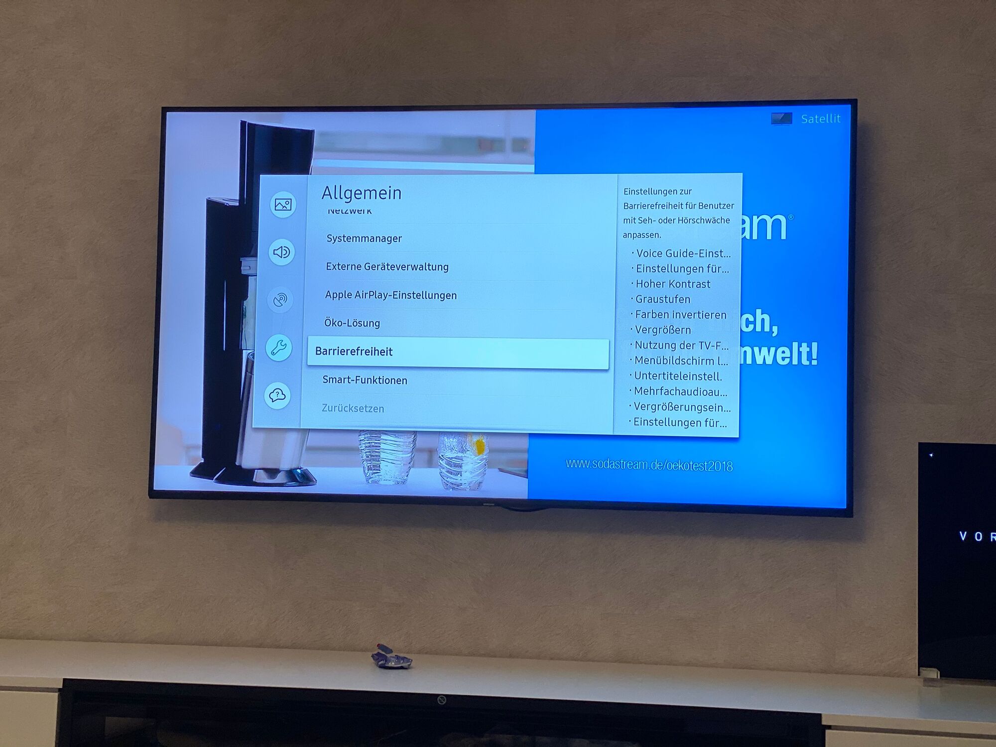

diverse Fehler durch HD+
Das ist ja genau das Problem, beide Möglichkeiten lassen sich nicht anwählen *1f60f.png*
Aber den TV auf Werkseinstellungen zurücksetzen kannst du ganz bestimmt...
Das steht ja schließlich auch noch in dem verlinkten Beitrag, neben den zwei anderen Optionen...*:face-with-rolling-eyes:
Auch das geht leider nicht.

Also wenn der TV im "Vorführmodus" ist, sind exakt die Funktionen "Senderempfang" und "Zurücksetzen" ausgegraut.
Ansonsten sollte sich aber wenigstens der Smarthub noch zurücksetzen lassen.
