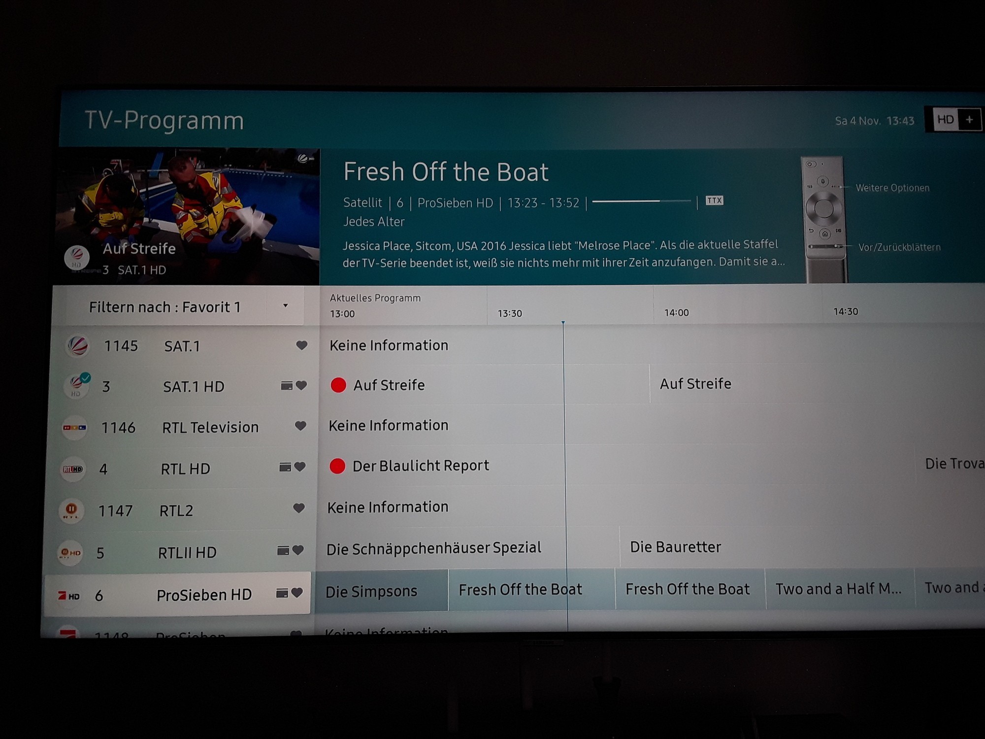

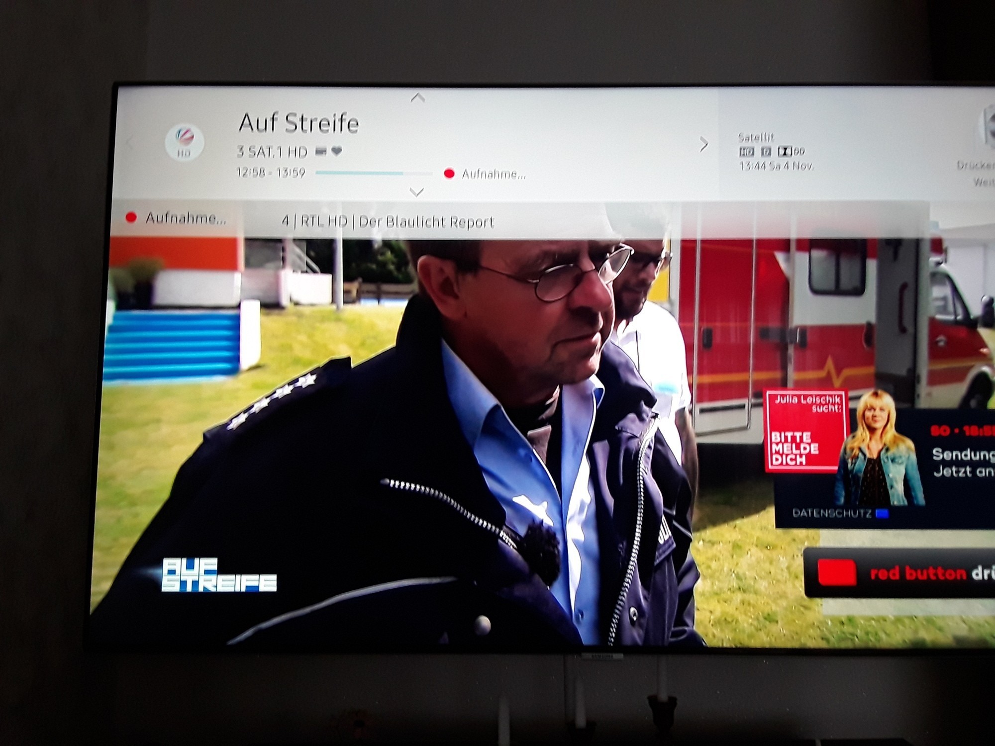

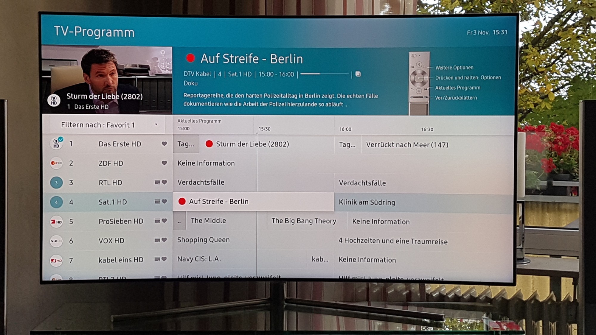

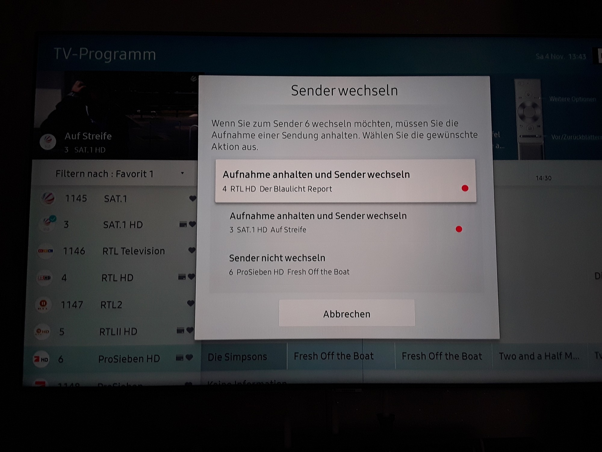

ich glaube, da gibt es einen Bug. Nehme ich einen HD+ Sender auf (z.B. RTL-HD) und will zu einem anderen HD+ Sender (z.b. SAT1-HD) wechseln, erscheint eine Fehlermeldung, dass das nicht möglich ist, ich soll erst die Aufnahme beenden. Ich kann aber über den Programm-Guide eine Aufnahme von SAT1-HD starten und anschließend ohne Fehlermeldung auf SAT1-HD wechseln. Ich kann dann die SAT1 Aufnahme beenden und weiterschauen. Beim Wechsel auf einen weiteren HD+ Sender wiederholt sich das.
Noch fataler wird es, wenn ich eine Sendung eines HD+ Senders programmiert habe und ich parallel einen anderen HD+ Sender gerade anschaue, dann schlägt die Aufnahme einfach fehl (ohne Begründung). Der Sender, der gerade geschaut wird, fängt an zu pixeln. Beim weiterschalten betrifft dieses Pixeln alle HD+ Sender, ein einfaches Aus und Einschalten des TV beseitigt diese Pixelei nicht, erst ein langer Druck auf die Aus-Taste und Neustart mit Samsung-Logo richtet wieder alles. Meiner Meinung nach darf das nicht auftreten, bzw. es sollte gewarnt werden. Hat jemand ähnliche. Beobachtungen gemacht?
