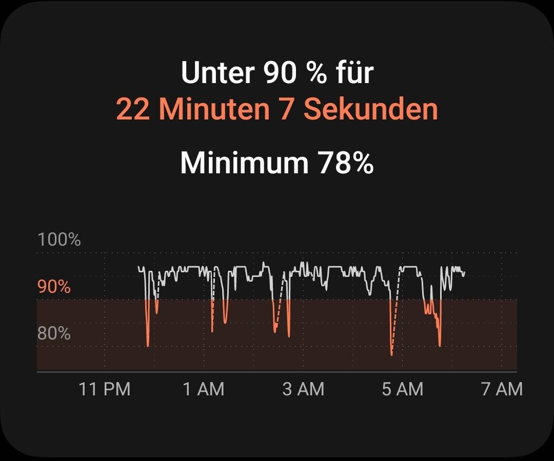

Hallo miteinander,
ich bin 30 Jahre alt, sportlich (Kraftsport) momentaner KFA allerdings bei 20%~.
Meine Werte sind sehr dynamisch, sag ich mal.
Woran das liegt werde ich euch mitteilen, sobald ich es weiß. *:smiling-face:
Wie gehst du vor? Wenn du es wirklich rausfinden willst, macht eigentlich nur eine Polygraphie Sinn...
Also ich bespreche das Ergebnis nun ersteinmal mit meinem Hausarzt. Kann dann anschließend gerne über das weitere Vorgehen hier berichten.
Hab mir deine Kurve eben mal angesehen. Da teilweise gestrichelt könnten schon Fehlmessungen dabei sein. Mich darauf verlassen, würde ich mich jedoch nicht. Bei mir sah es damals ähnlich aus und nach einer Nacht im Schlaflabor wurde mir eine Schlafapnoe diagnostiziert, obwohl mein Hausarzt mich erstmal abwimmeln und beschwichtigen wollte. Also dran bleiben und skeptisch sein *:winking-face:
Hey, kannst du mir bitte sagen woran es lag? Habe auch mit meinen 30 Jahren solche Werte und bin sportlich. LG
L: @Brueti Ich hatte exakt dasselbe Problem - Nur musste ich leider feststellen, dass es nicht an mir lag, sondern an der Uhr. Wenn du nur einmal in der Nacht für wenige Sekunden recht tiefe Werte hast, scheint das nicht an dir zu liegen, sondern wirklich an der Uhr selbst. Ich hab mehrere Nächte lang eine andere Galaxy Watch 5 getragen, abwechselnd an beiden Ärmen.
Fazit: Eine lieferte falsche Ergebnisse, die andere war offenbar korrekt. (Selbiges mit den Pulsdaten)
Es gibt diverse Topics über dieses Problem im Netz. Häufig ist auch die Pulsmessung falsch (!). 10-20 Punkte drüber als der eigentliche Puls. Es scheint ein Fehler mit der Software oder dem Chip zu sein. Falls du noch ein anderes Gerät hast, welche auf Dauer diese zwei Daten messen können, empfehle ich dir die Daten zu vergleichen und ggf. die Uhr unter Garantie anzumelden.
Noch was: Es sind medizinische Daten. Solche Fehler dürfen nicht vorkommen. Denn wer weiss schon, wie die Uhr reagiert, wenn du wirklich mal Atemaussetzer hast und diese ignorierst, da du einer defekten Uhr vertraust.
