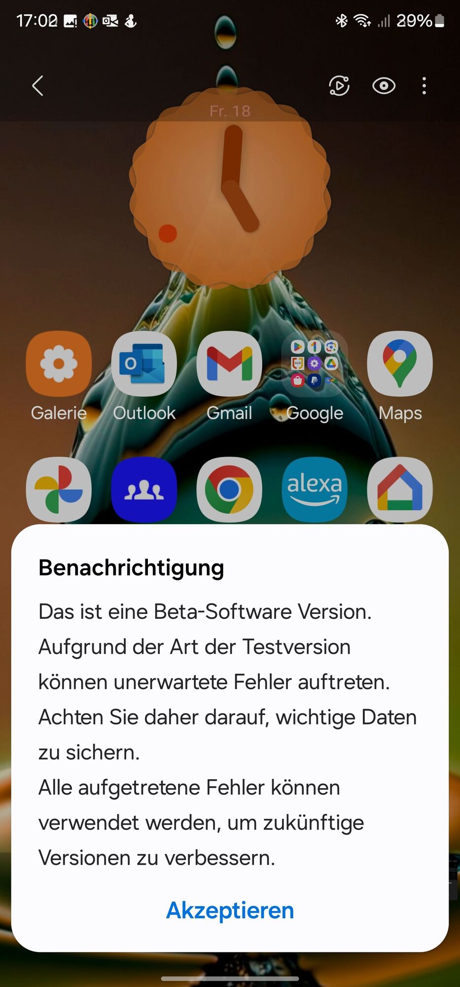

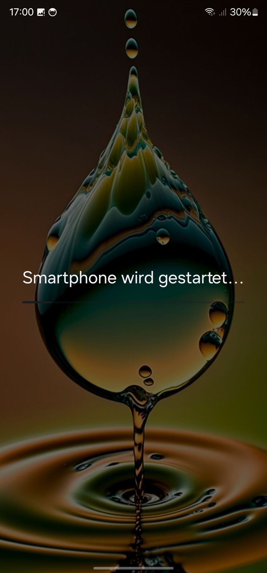

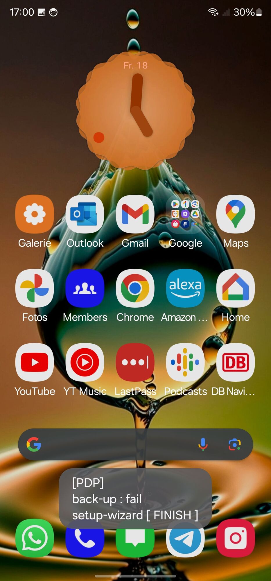

Der Fehler des Zurückkehrens zur aktuellen Version One UI 5 ist behoben, funktioniert jetzt.
https://eu.community.samsung.com/t5/galaxy-s23-serie/rollback-über-smart-switch-für-pc-funktioniert-...
