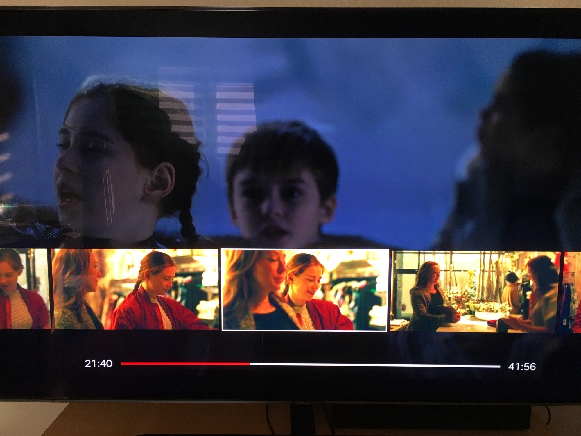

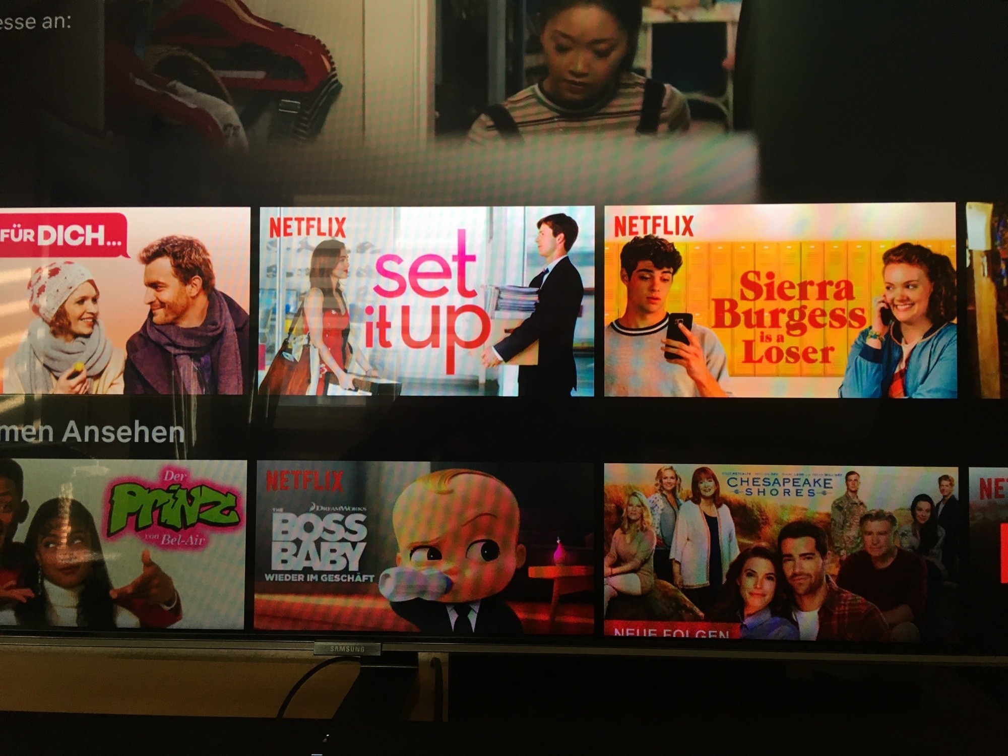

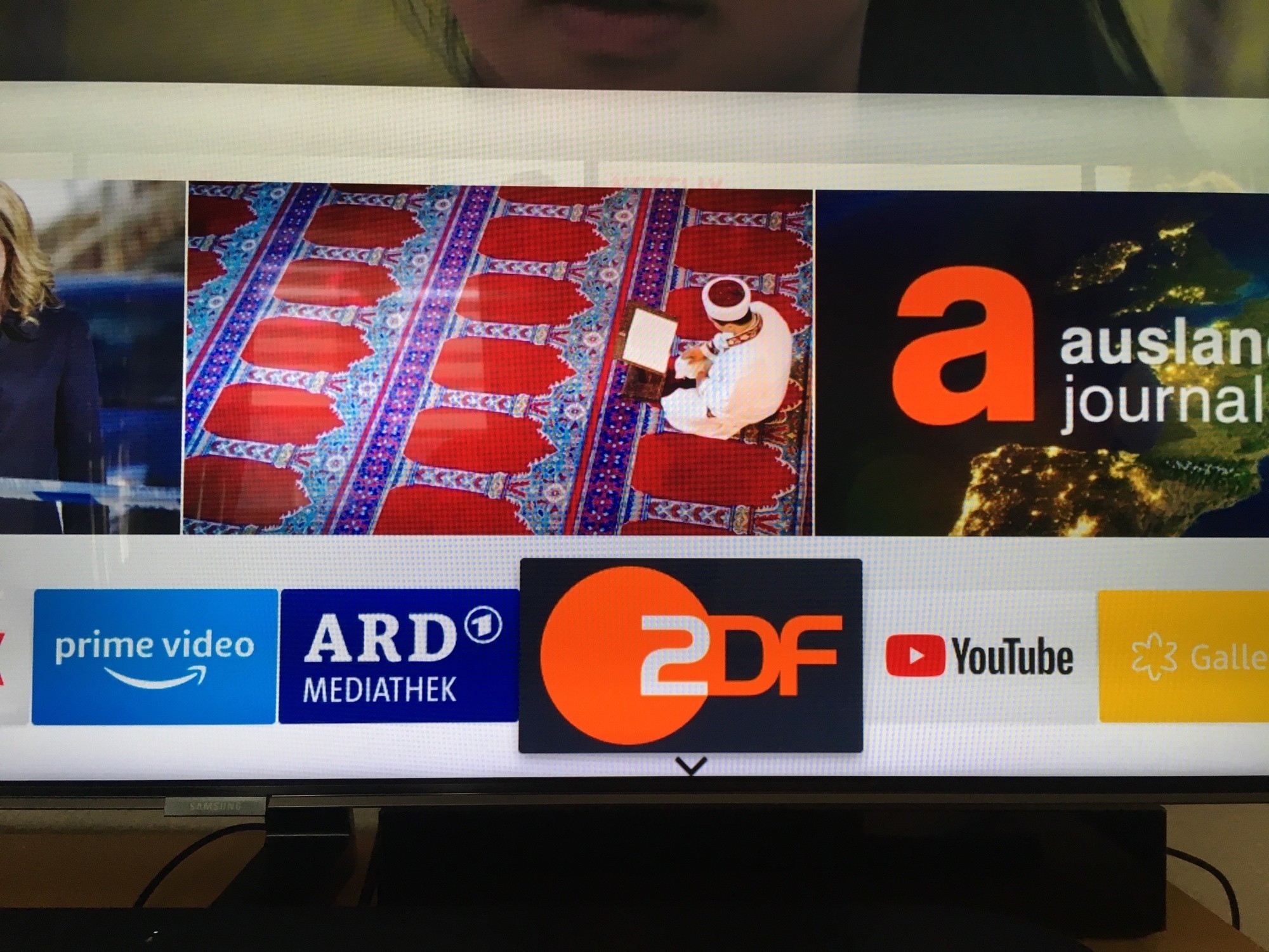

Vielen Dank schonmal für die schnelle Antwort.
Die Farbdarstellung sieht bei mir genauso wie in dem Thread 65 Q9FN Fernbedienung und Rotstich(Apps) aus.
Anbei 3 Fotos bei Tageslicht, in Natura sehen die Kacheln und die Netflix Oberfläche noch etwas knalliger aus.
Beste Grüsse

Hallo nochmal und sorry für das Nichtmelden. Nach längerer Anlaufzeit habe ich vor einer Woche endlich mit einem Mitarbeiter des Supports das Problem vor Ort begutachten können. Der sehr nette Mitarbeiter konnte das Problem zunächst nicht nachvollziehen. Erst, nachdem ich ihm Vergleiche zwischen demselben Material (Netflixmenu über PS4: kein Rotstich, Netflixmenu über APP: deutlicher Rotstich) zeigen durfte, erkannte er den Unterschied an. Dies ist aber kein Defekt, sondern schlichtweg bei allen Samsung Smart-TVs der letzten Jahre so. It's not a bug, it's a feature. Ich kann verstehen, dass dies ein Luxusproblem ist. Wenn ich aber einen Luxus TV habe (für mich ist er das bei dem Preis), sinkt die Bereitschaft, Luxusprobleme zu übersehen. Einfache Lösung: die Darstellung der Menus sollte auch den Bildeinstellungen folgen.
