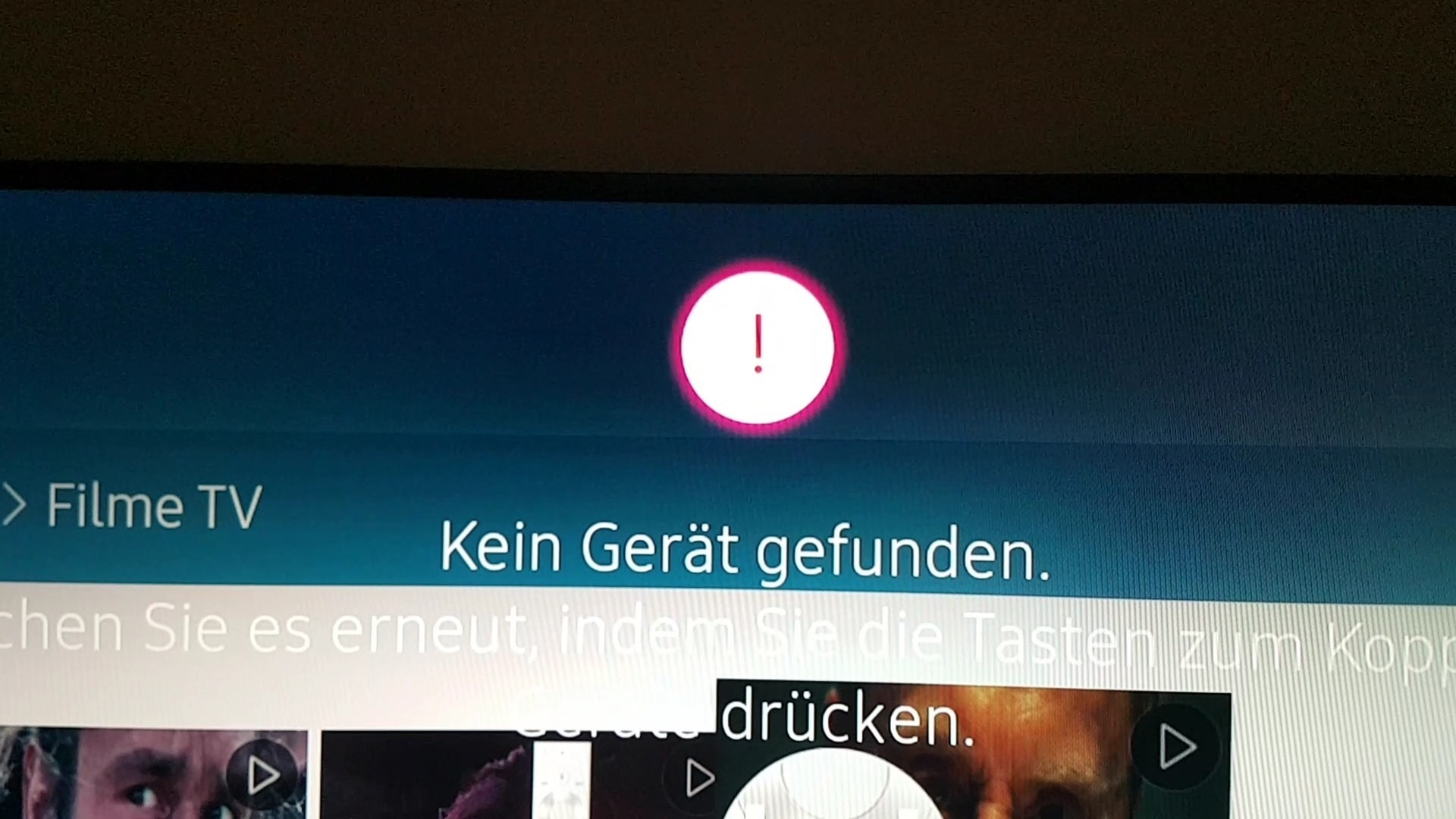

Ich habe eigentlich seit Anfang an die Probleme mit der Fernbedienung. Einmal habe ich schon den Technischen Support angerufen. Werde es morgen wieder machen. Da die Fernbedienung sich abmeldet und dann keine eingaben mehr möglich sind.
Es passiert meisten nach dem Einschalten, dann blinkt die kleine LED wie wild und nichts geht mehr. Pairing funktioniert nicht, man kann nur ein und ausschalten. Erst wenn ich den TV komplett vom Netz nehme und etwas warte, dann funktioniert die Fernbedienung erst mal wieder. Das ist Nervig und auch nicht in dieser Preisklasse zu erwarten.

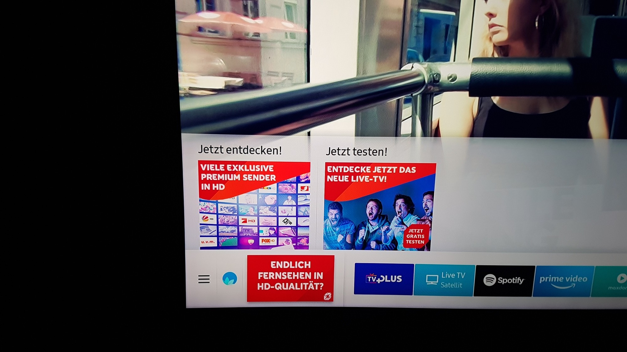

Des weiteren haben die (alle) Apps Youtube, Amazon Prime etc ein mega Rotstich Hautfarben werden in den Thumbnails nicht richtig dargestellt bzw. mit Rotüberlagert, das TV Bild im Hintergrund ist normal.

Das Problem mit der Fehrnbedinung habe ich auch, nur nicht so krass. Einschalten und ausschalten geht immer. Alle anderen Tasten haben dann scheinbar keine Funktion mehr. Die kleine rote LED in der Fehrnbedinung flackert wie wild.
Das Pairing funktioniert dann so vielleicht beim dritten Mal.
Starte ich den TV dann morgens wieder, geht alles von vorne los.

@FrankH schrieb: Des weiteren haben die (alle) Apps Youtube, Amazon Prime etc ein mega Rotstich Hautfarben werden in den Thumbnails nicht richtig dargestellt bzw. mit Rotüberlagert, das TV Bild im Hintergrund ist normal.
Wenn du etwas über diese Apps anschaust, dann gibt es aber keinen Rotstich?
Hast du schon mal unter "Einstellungen > Bild > Experteneinstellungen > Bild zurücksetzen" die Bildeinstellungen resettet?

das klingt so, als würde hier ein kleines Bluetooth Problem bei deiner Fernbedienung vorliegen.
Wende dich in diesem Fall doch bitte mal direkt bei unseren TV Spezialisten.

@FrankH schrieb:Des weiteren haben die (alle) Apps Youtube, Amazon Prime etc ein mega Rotstich Hautfarben werden in den Thumbnails nicht richtig dargestellt bzw. mit Rotüberlagert, das TV Bild im Hintergrund ist normal.
Nein das TV Bild ist OK, man kann bei dem Q9 die Farben nicht ändern. Wenn ich das TV Bild in S/W darstelle bleib doch das Menü und die Apps in Farbe. Es gibt keine Möglichkeit die Farbe der Apps zu ändern. Es wäre schön wenn man sie ändern könnte, da sie immer zu Hell sind und wie gesagt das Rot ist zu dominant.

Hallo FrankH,
eine Möglichkeit nur die Farben der Apps zu ändern, gibt es nicht.
Aber einen Tipp habe ich noch für dich: Setz doch bitte mal den Smart Hub von deinem Samsung Q9FN zurück.
Das kannst du unter folgendem Pfad tun: "Einstellungen > Unterstützung > Eigendiagnose > Smart Hub zurücksetzen".

Probiere mal einen Power-Reset. TV vom Strom nehmen, HDMI Kabel abklemmen, 20 sec. Power-Taste der Fernbedienung drücken und nach 10 min wieder anklemmen.
Hilft das nicht könnte evtl. ein technischer Hardwaredefekt vorliegen. Dann mal den Samung Support anrufen und ggf. einen Techniker kommen lassen.

Das Bild des TV ist über alle Quellen (SAT Receiver, UHD BD Player und auch die Apps des TV) vollkommen natürlich. Nur die Thumnails der Apps haben einen extremen Rotstich. Die Schrift und auch die Gesichter haben einen zu hohen rot Anteil.
Die Photos des Themenerstellers geben die überzeichnetet Farbe sehr schön wieder.

In der App selber starker Rotstich...
...im Stream aber nicht!

Ändert sich denn etwas an der Farbe der App-Kacheln, wenn du in einen anderen Bildmodus wechselst? Im Bildmodus "Dynamisch“ sind die Farben ja zum Beispiel generell eher kräftig. Wie sieht es denn im Modus “Standard“ aus?
