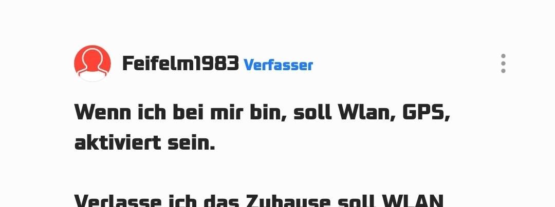

Wenn ich bei mir bin, soll Wlan, GPS, aktiviert sein.
Verlasse ich das Zuhause soll WLAN deaktiviert werden und bei meinen Eltern soll WLAN und Bluetooth aktiviert werden und zusätzlich mit der Uhr gekoppelt werden.
Wenn ich von dort wieder nach Hause gehe soll sich das WLAN, Bluetooth deaktiviert werden, die Verbindung zur Uhr getrennt werden und die Bildschirm Timeout Zeit auf 30 Sekunden gesetzt werden.
Bei mir Zuhause soll sich das WLAN und wieder aktivieren.

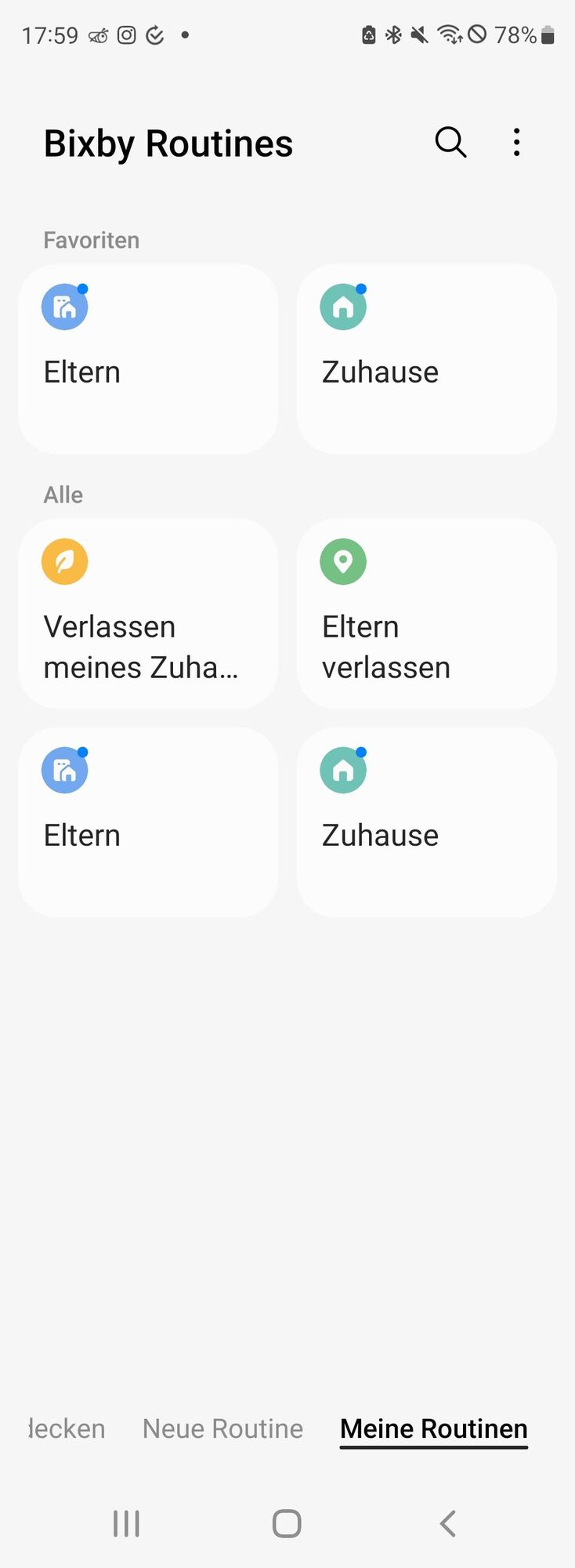

Verlassen meines Zuhauses und Verlassen meiner Eltern aktiviert sich nicht. Die anderen 2 haben ja jeweils den kleinen blauen Punkt. *1f61e.png*

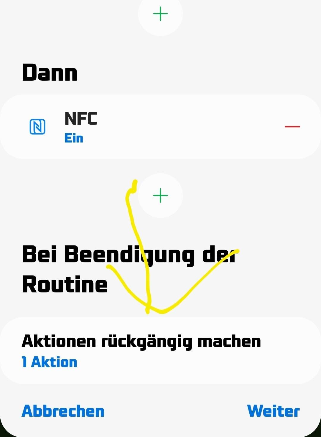

Du hast zuviele routinen eingerichtet, als erstes deaktivier jede.
Dann erstelle eine Routine für zu hause,
Wenn : Ort zuhause,
Verbindungen aussuchen die an/susgeschaltet werden sollen, dann steht unten siehe pfeil, dort könntest du auch auswählen, welche aktion rückgängig gemacht werden soll, also, wenn du dein zuhause verlässt, sollte automatisch deine aktion rückgängig gemacht werden.
Probiere erst mal diese routine so einzurichten und teste dies. Wenn das klappt machst du eine Routine für deine Eltern wenn Bluetooth dann das Gerät auswählen, umd dann die Aktionen. Dann sollte es, wenn du dein elternhaus verlässt, und sich dwin handy mit dem Bluetoothgerät trennt, sollten die Aktionen rückgängig gemacht werden.
