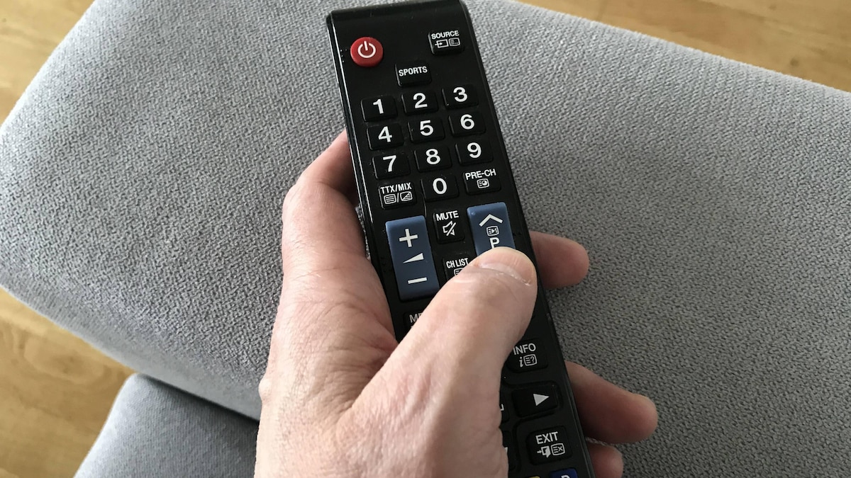

  • Halten Sie die Taste „Ein/Aus“ auf der Fernbedienung gedrückt und warten Sie, bis das Fernsehgerät neu startet.
